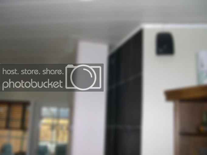

Efter att i flera år funderat på detta med att få bättre spridning på värmen från Braskaminen trots inbyggd fläkt, så tog jag upp ett hål i en platta bakom spisen. Jag knäckte plattan för att få av den där bakom skorstensröret. Tog en ny platta (skiffer) och borrade ett 110mm hål i plattan och väggen bakom. Som El_-micke visar, tog jag en mindre fläkt som passar inne i röret (PAX-fläkt) och styr den med en dimmer/strömbrytare= Fungerar alldeles utmärkt. Bifogar bild. kanske svårt att upptäcka hålet däruppe bakom skorstenen, men det var meningen, det inte skulle synas förmycket

Bör man inte ha trumfläkt om man kan när det gäller en sånhär grej i ett hem? Typ trumfläktar har väl klart lägre ljudnivå i förhållande till luftmängden de flyttar... eller det kanske behövs så lågt flöde att ljudet ändå kvittar?

anledningen till min operation var att i angränsande rum (garderob) bakom kaminen, finns ett insug till frånluftspannan. Nu får jag varm luft in i kompressorn som värmer vattnet till golvvärmen. Det fungerar för pannan går utan någon el för uppvärmning, då jag eldar i spisen vill säga.

Blev det stor skillnad?
Själv upplever jag det (men mitt ger inte direktacces till frånluftspannan, som i ditt fall), skulle vara även intressant att mäta. Detta var mycket intressant (kan expertisen ha fel, eftersom jag är skeptisk att de skulle ha rätt, se nedan: )
Diskuterade detta med ingenjörsfirman som designade ventilationen o värmen. De menade att Delta T var för obetydlig för att det skulle huvudtaget göra någon effekt. Samt att pannstyrningen inte skulle hänga med :-/.
Jag kan lova Dig Badger, jag har funderat en hel del på att få ännu bättre verkan av braskaminen. Braskaminer värmer intensivt, när man eldar i dom, men kallnar lika fort när fyren har slocknat. Tanken från början var att lägga ett gäng kopparrör där under kåpan till kaminen, och så koppla dessa till returen på golvvärmen. Men det gick inte min polare (chef hos en rörfirma) med på, när jag förklarade mina planer!! Det gick alltså inte att skicka in varmare vatten i pannan. utan det som ville till var att magasinera det varma vattnet i en tank (minst 1kbm) så där tog det slut, med dom funderingarna. Tyckte det verkade jobbigt, så jag slog det ur hågen. Då föddes tanken med varm luft till insuget i garderoben, de andra (kök, bad) sitter för långt ifrån, och det funkar bra. Jag kan inte se något fel med detta, men det är klart, tar man ett snack med panntillverkaren eller dennes servicepersonal som justerar in frånluftventilerna, så tror jag nog att de hittar fel på mitt system. Det händer att det blir uppåt 30 grader i garderoben, men det blir det även i bostaden en varm sommardag, kompresson i pannan mår inte dåligt av det.
