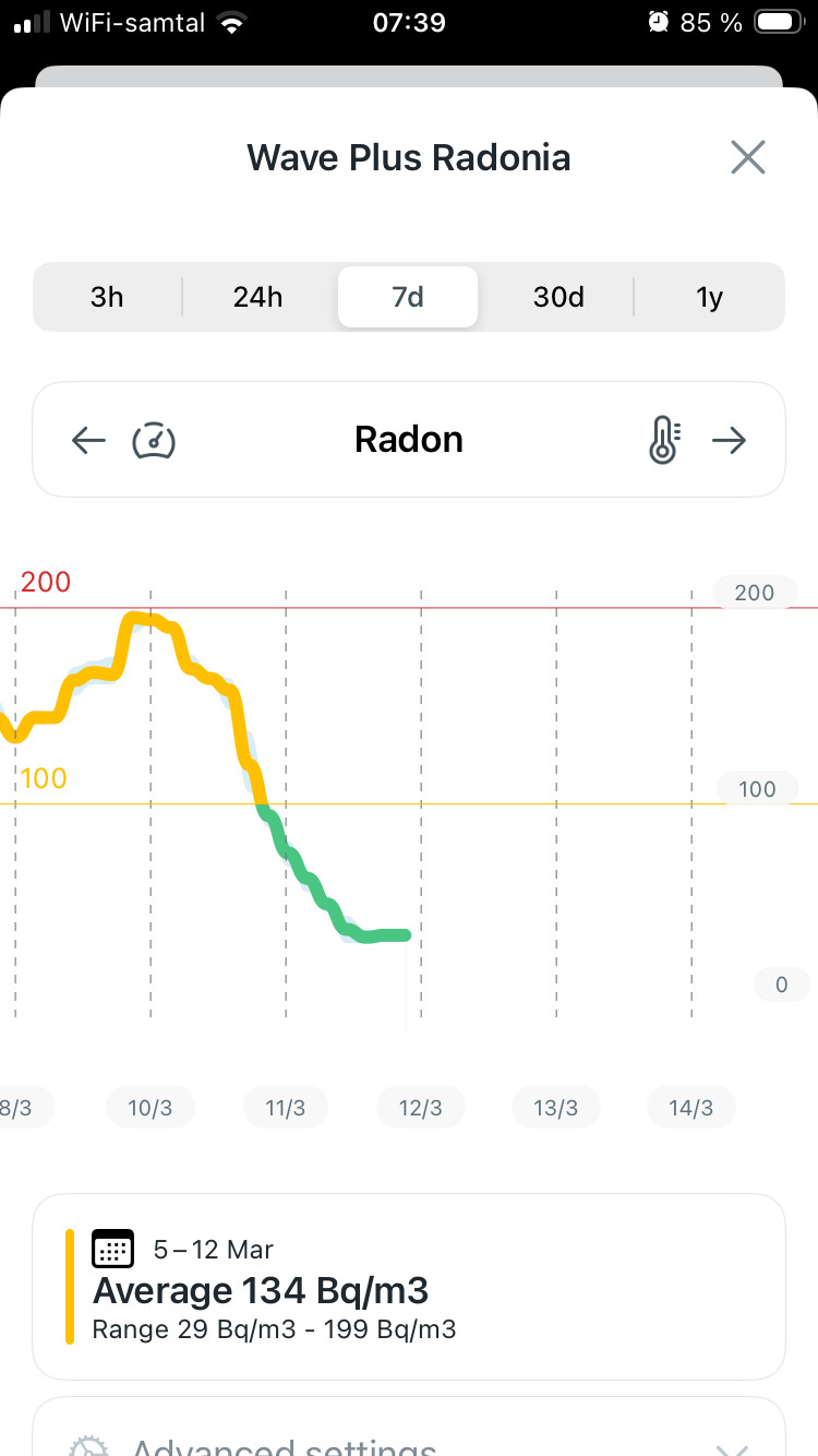

Det går fint att fläkta bort radon från marken under huset och ganska billigt och enkelt i vissa fall. Vi har dräneringsrör som ligger i underkant av källaren till vårt hus. Där har vi lodräta spolrör på flera ställen. Rören är orange markavloppsrör med 110 mm i diameter. Jag grävde fram ett sådant rör utanför källargrunden och anslöt ett löt vinklad muff där jag stoppade ned en rörfläkt. Radonvärdena sjönk från runt 150 Bq/m3 till 30 Bq/m3 efter drygt ett dygns drift. Rekommenderas. Kostnad några hundralappar.
