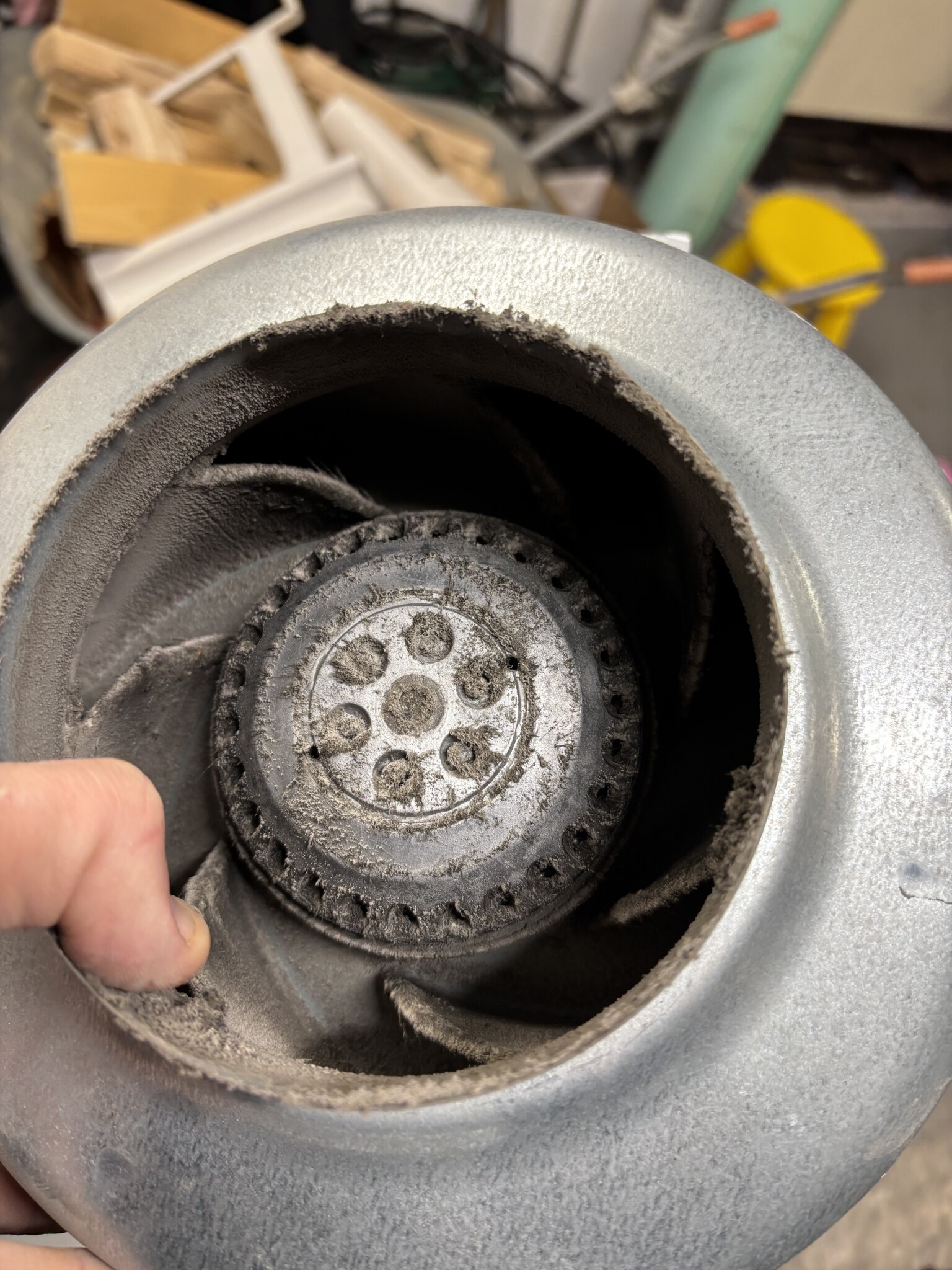

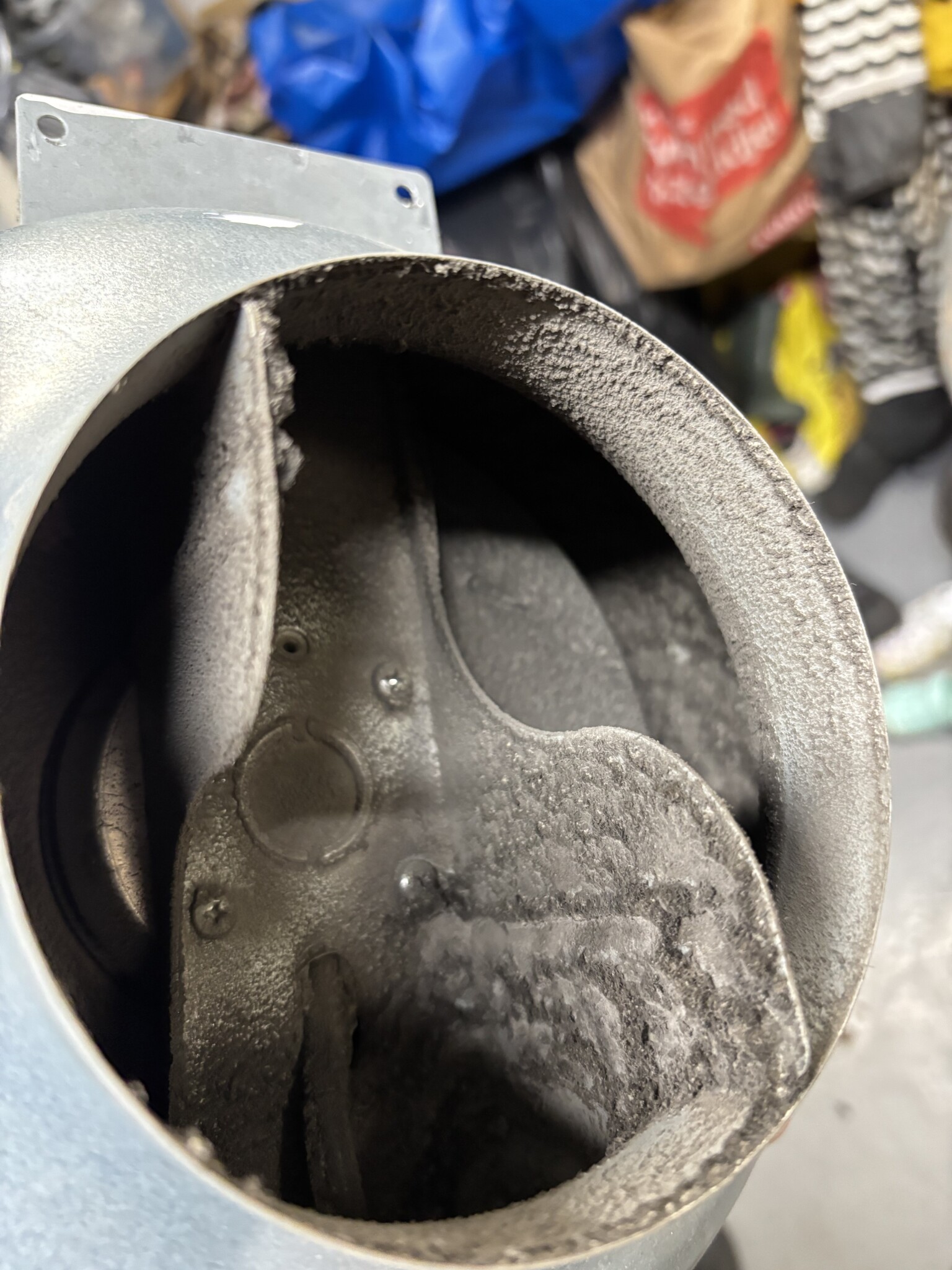

Jag har en fläkt enligt filmen och den skapar ett sug i alla ventiler i huset. Tycker dock att ljudet från den hörs i alla ventiler i huset. Den är nog från ca 2010 och har gått konstant sen dess. Normalt ljud?
Vad kallas dessa fläktar?
[video][bild]
Kanalfläkt heter det och om du har plats så köp en ljuddämpare och montera efter fläkten. De finns i olika längder.
Dammig fläkt med flera blad, hållen av en hand. En skottkärra med byggmaterial syns suddigt i bakgrunden.
Dammig ventilationsfläkt med metallblad i närbild, omgiven av verktyg och påsar.
Sliten betongblandare med smuts och damm på insidan, omgiven av en röd och brun yta i en verkstadsmiljö.
Närbild av en dammig fläkt i metall, med en hand som håller i kanten. Bakgrunden visar diverse verktyg och träbitar.
  • Utsikt av insidan på ett dammigt metallrör med smutsavlagringar. Bakgrunden visar ett rostigt golv och en blå maskin.

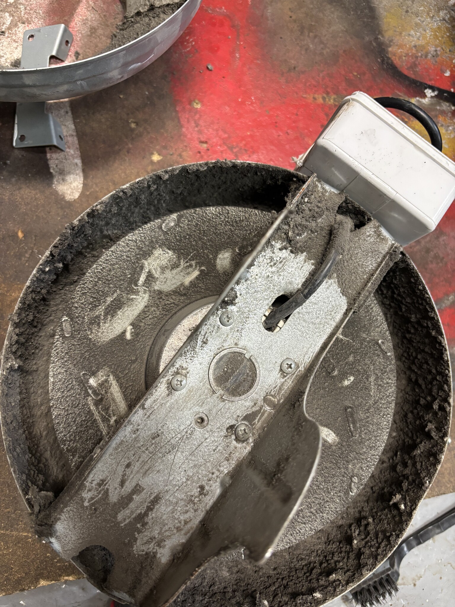

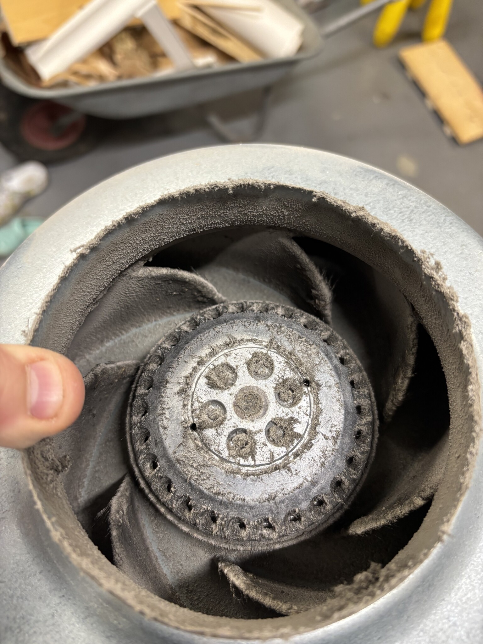

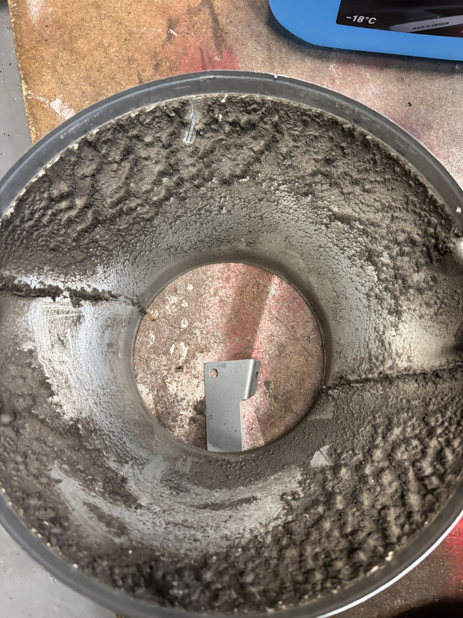

Såg ut som fan där i. Rengjorde och satte tillbaka. Lite mindre ljud men inte mkt. Fläktbladen verkar röra sig lättare nu
Festlund
Låter som att lagren är slut, tror det är 2 st 608 lager. Kostar inte många kronor.
Insåg att jag aldrig kommer åt lagren tyvärr

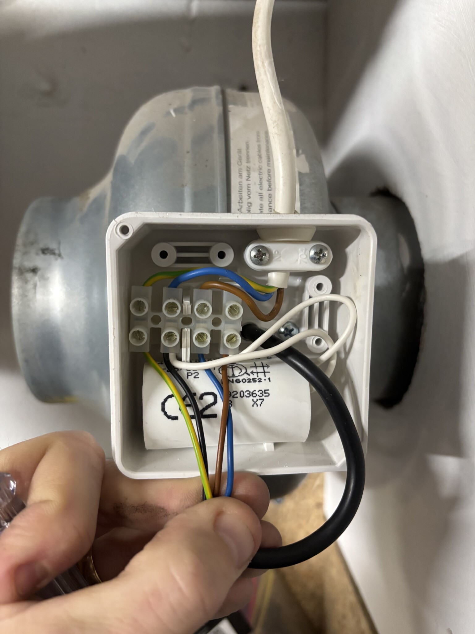

Hur ser de ut
Den ser exakt ut som den jag har. Var sitter reglerfunktionen du nämnde?
Så här ser min ut.
Vad är den vita cylinderformade grejen?
Elektrisk kopplingsdosa med flera kablar och en vit cylinder inuti, hålls av en persons hand.
Så här ser min ut.
Om du öppnar locket på en kanalfläkt med ec-styrning så finns det ett litet vred du kan ändra varvtal på, den du har är ingen ec. Där av den separata styrningen.
Festlund
Aha
Vad är den vita cylindern tro?
