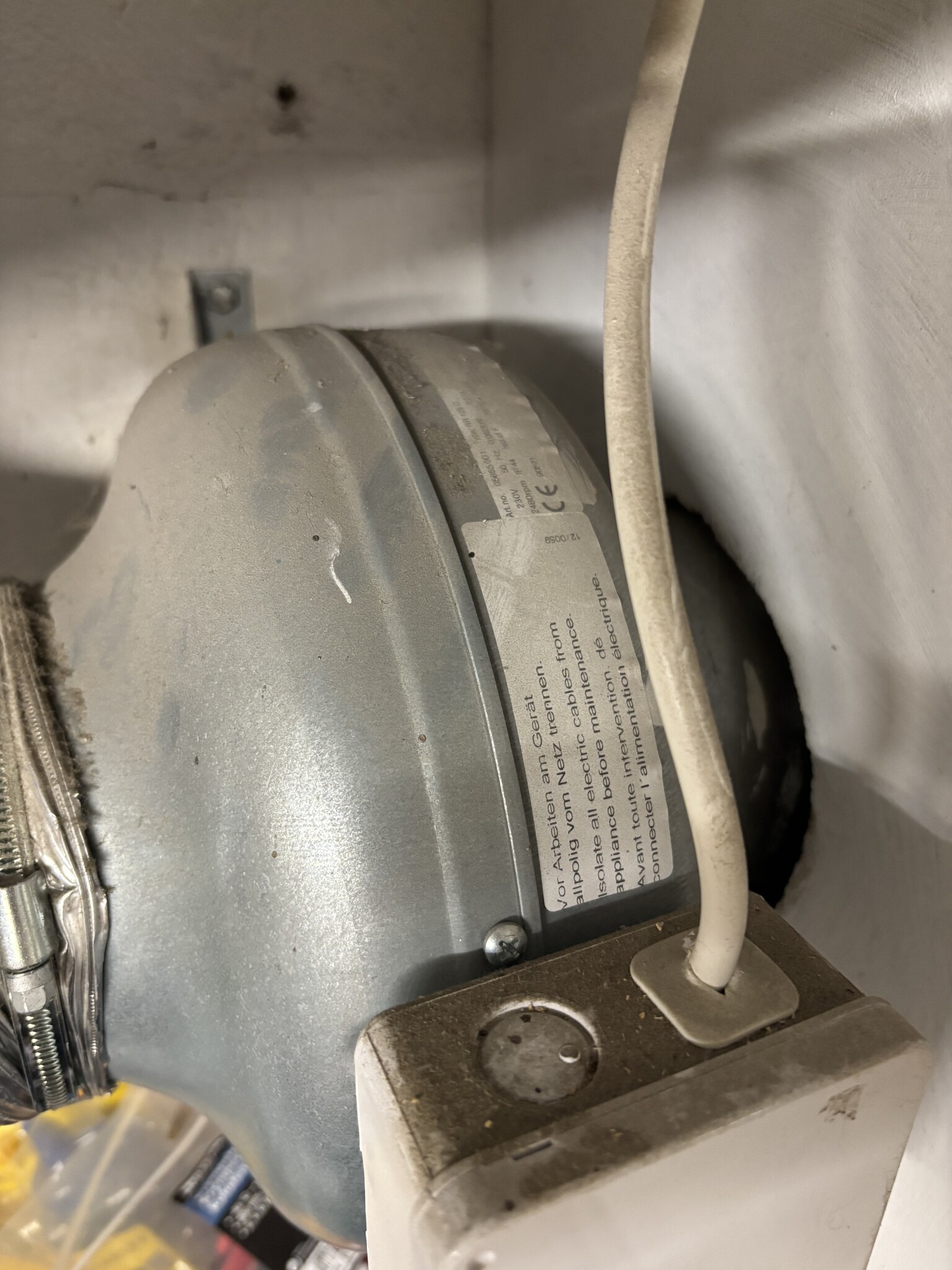

Jag har en fläkt enligt filmen och den skapar ett sug i alla ventiler i huset. Tycker dock att ljudet från den hörs i alla ventiler i huset. Den är nog från ca 2010 och har gått konstant sen dess. Normalt ljud?

Skulle säga kanalfläkt.
Ta bort röret och gör rent flyktingarna så det inte är obalans

De står:
Type RR 125
230V, 50 Hz
0,062kW
2480rpm, IP 44

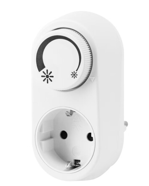

Men de lustiga är att idag är denna inkopplad i ett vägguttag med en simpel dimmer. Jag har den på aboslut lägsta läget som går. Är det såhär man reglerar kanalfläktar? Kör jag utan dimmer låter den ännu mera och suger luft som bara den!

Verkar ju märkligt. Borde vara inställt på önskat flöde med lämpligare lösning.R Rolle85 skrev:De står:

ja precis, de suger i alla dessa rum med hjälp av denna i garaget.
Tänkte om de fanns något bättre vred eller liknande som ska styra den.
SOm original suger den alldeles för mycket luft om man inte dimrar ner till minsta som går på dimmern
Om du byter fläkt så välj EC fläkt med inbyggd justering av varvtalet.R Rolle85 skrev:
