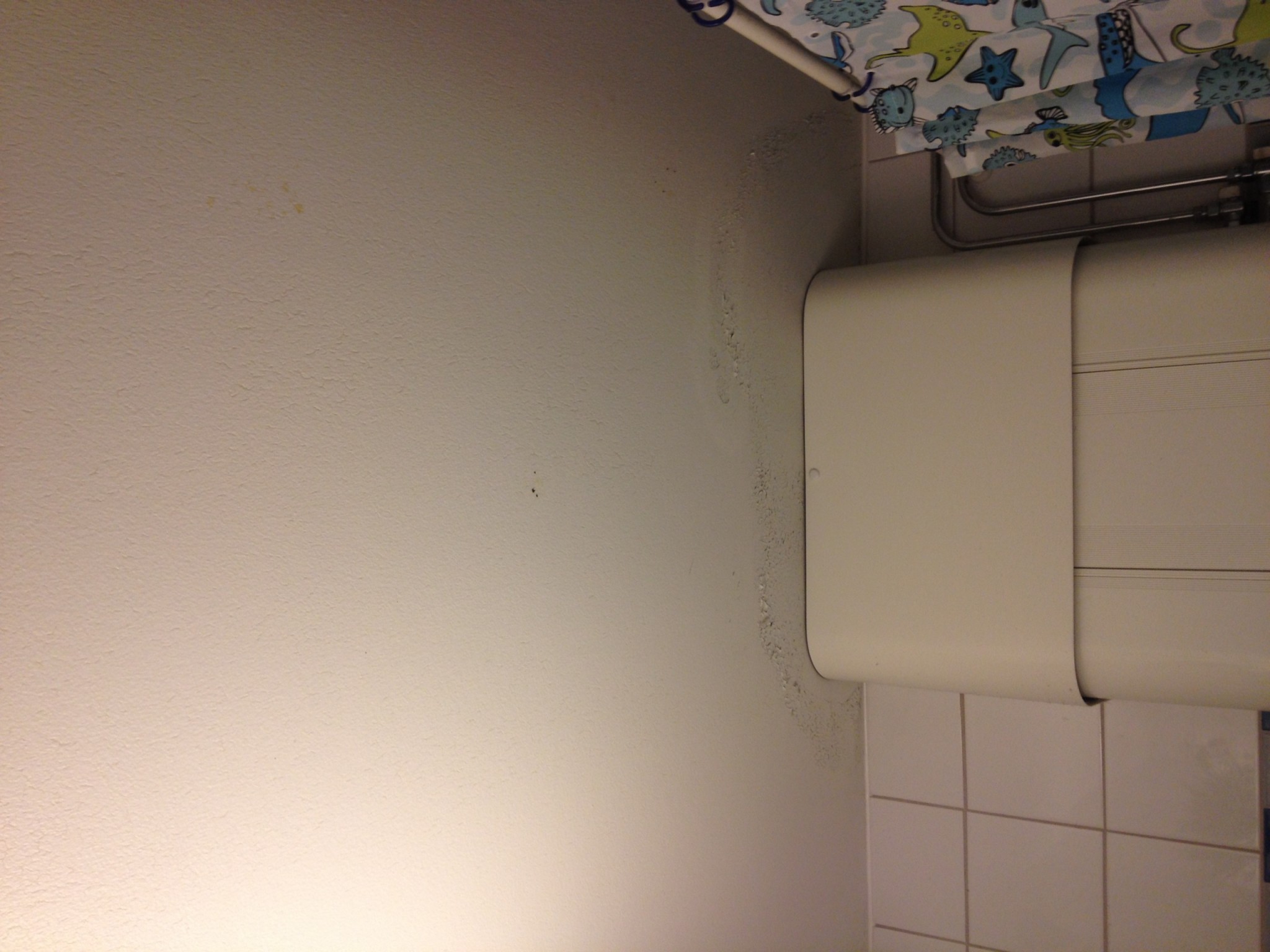

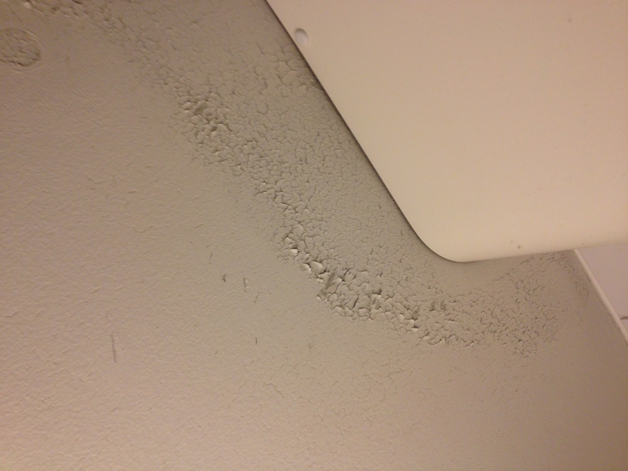

Min flickväns badrumstak har flagnat lite och eftersom att man ska vara försiktig när det kommer till badrum så frågar jag om vägledning här istället för att gå loss direkt ;)
Tanken är att först slipa bort flagningarna med en stålborste för att sen spackla och slipa med våtrumsspackel efter behov. Sen ett eller två lager med takfärg för badrum. Är det här optimalt eller är det helt och hållet ofackmannamässigt gjort?

Lustigt, hur länge sedan är badrummet renoverat? Ser ut att ha varit ett stambyte med tanke på kasetten.
Stambytt 1996 så det var ändå ett tag sen ;)
Det finns ingen fukt i taket som orsakar att det flagnar?
Skulle gissa att det drar lite från från de nya rörgenomförningarna vilket gör att fukten kondenseras där med färgflagning som följd. Åtgärda det före du målar om.
