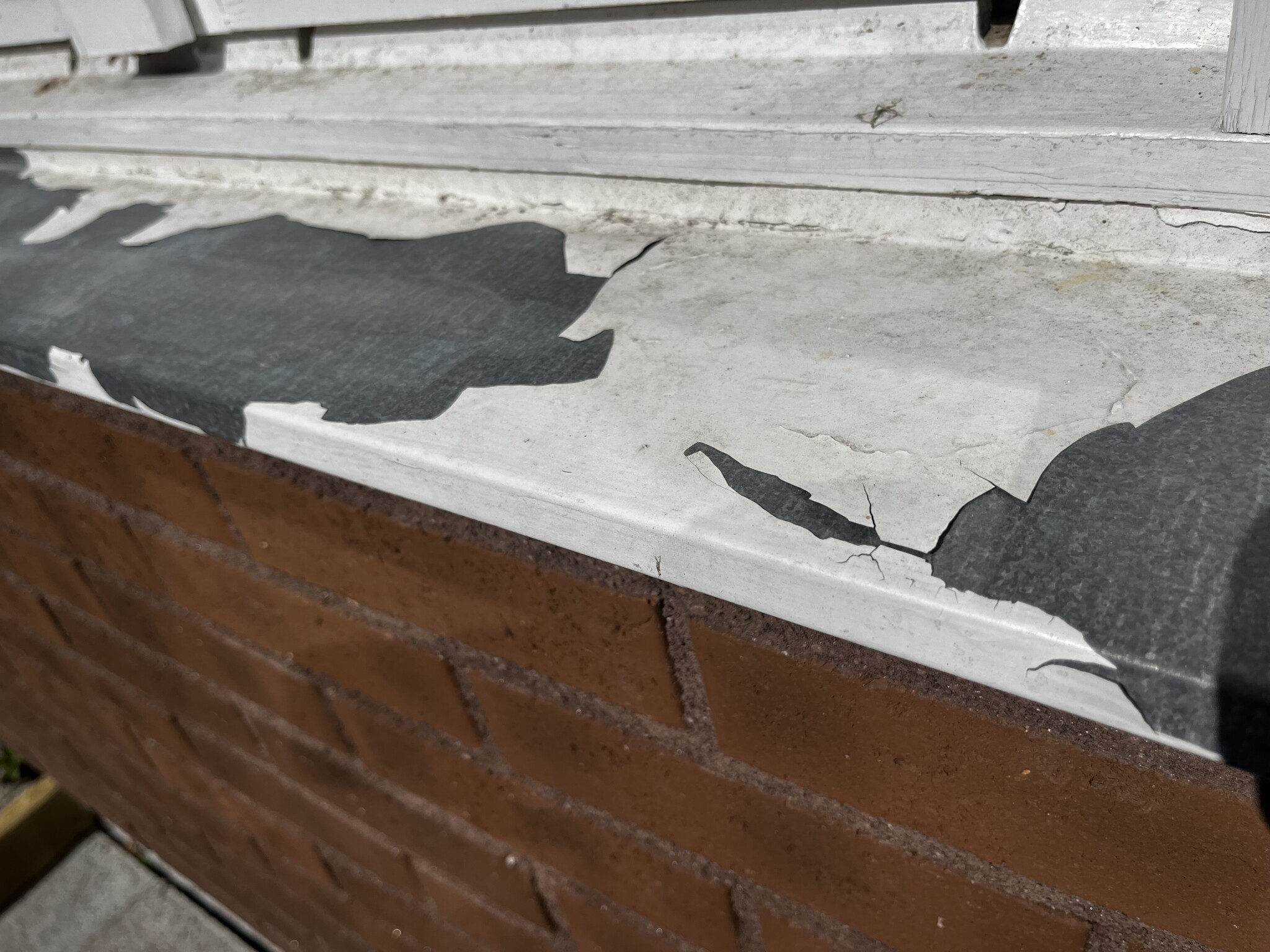

Mycket av plåten på huset ser ut enligt bild. Färgflagor utspridda runt om på tomten. Vad är den korrekta proceduren för ett hyfsat hållbart slutresultat?
Flagnande färg på metallplåt och tegelmur under fönsterbräda.

EDIT: Jag såg fel, det är ju originalfärgen som flagnar av.
Skrapa bort resterna av färgen. Tvätta den förzinkade ytan med Yes och en diskborste. Skölj av med vatten. Måla med vanlig fasadfärg/fönsterfärg. Vill du lyxa till det finns det särskild plåtfärg.

Tack! Ganska nyinflyttade och jag ser att förra ägaren har bättrat på här och var. Verkar vara original som släpper. Stålborste eller skrapa?

Ta det lugnt med en skrapa så att du inte skrapar av zinklagret som ger dig rostskydd.
