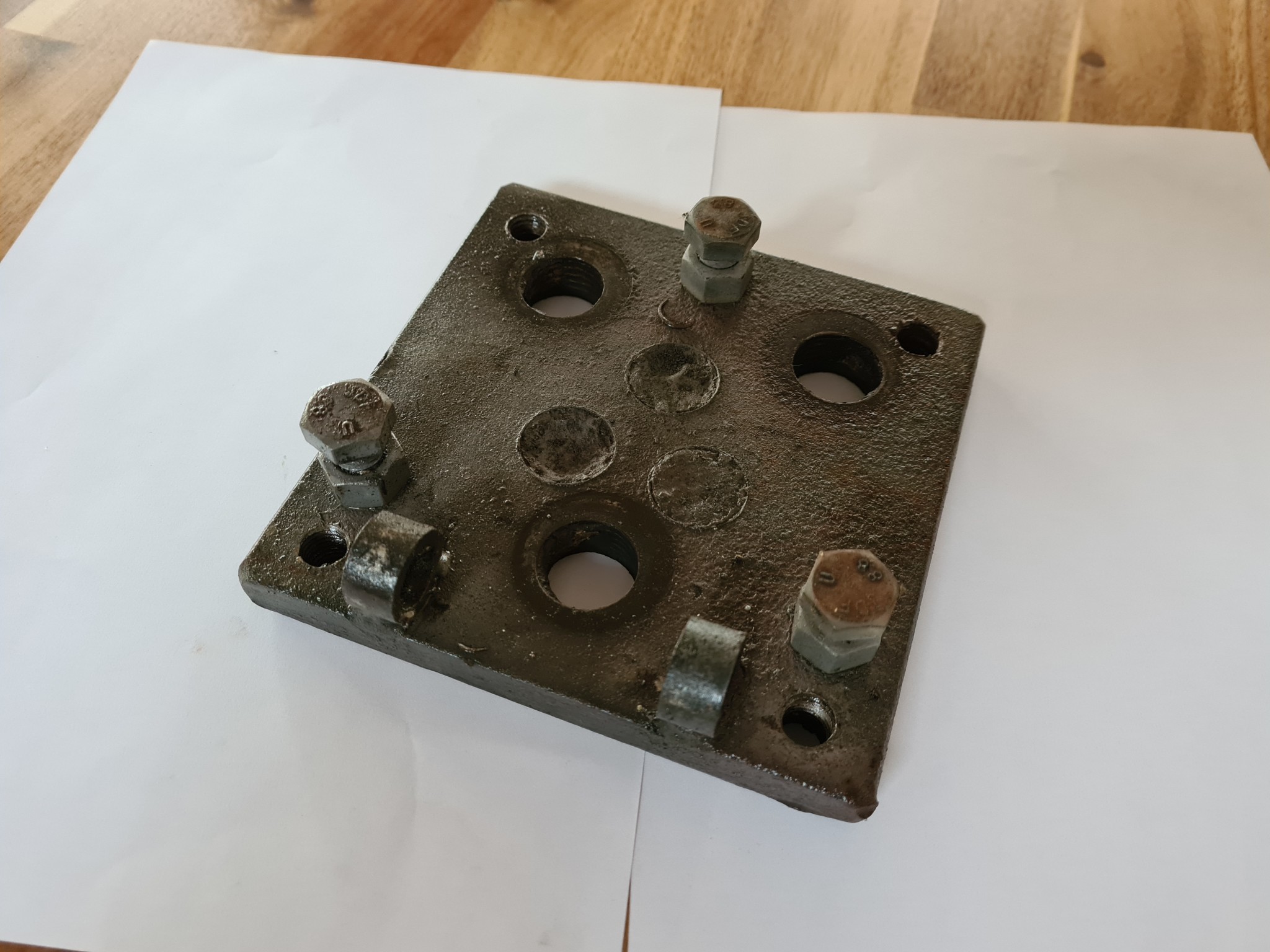

Behöver byta flaggstångsfäste då gängorna börjar bli slitna.
Lyckas inte hitta någon lämplig ersättare.
Är det någon som vet var jag kan få tag på liknande??
Problemet är att triangelformade ofta har fällningen på motsatt sida vilket inte fungerar här..

Vilka gängor är det som är slitna?
Det kanske går att gå upp en dimension och sätta i insatsgängor? (helicoil)

Det finns insatsgängor på biltema, bara att borra upp, gänga med större gänga och dra i en... Easy peasy lemon squeesy...H Henrik Vamos skrev:
Det där borde en smed kunna ordna.
Lägga igen och ta upp nya hål att gänga, eller sätta i svetsmutter.
Funderar på om det är galvat? Vet inte om någon vill svetsa i det isf, alternativet är att göra ett nytt fäste.
