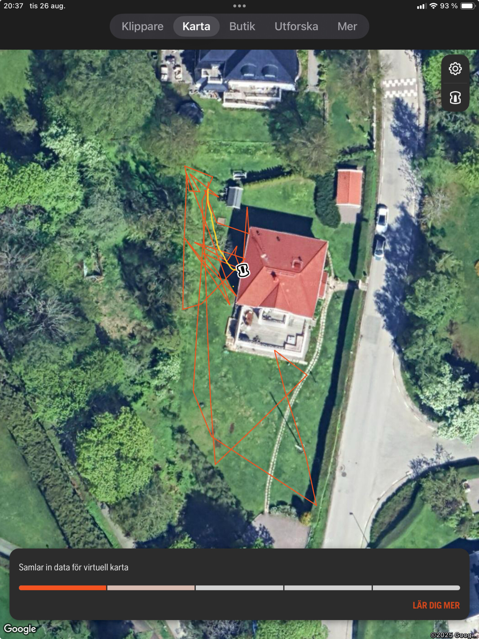

två veckor och nu går demn bättre, men hittar inte hem till stationen alltid… på bilden är gula strecket guidekabeln, borde jag dra om den och göra den mycket längre typ ned till grussde parkeringen istället eller kan jag ha dubble ksblar ?

Satellitbild över en tomt med röda linjer och en gul guidekabel som diskuteras för justering mot en grusparkering.

Hej! Dubbelkolla så att guidekabeln sitter fast ordentligt i laddstationen. Jag har haft samma beteende på min 450x och då har det berott på att ena guiden inte haft kontakt. I alla fall på min modell så är kabelskorna på guider och begr kabel lite halvdana så det är lätt att de lossnar.
Som det ser ut på din bild är det ingen bra dragning av guidekabeln, hur kom ni fram till denna dragning?
Principen för den är att den i största utsträckning ska täcka tomten och avlägsna klippytor.
Hursomhelst, klipparen kan även gå hem via begränsningskabeln, fungerar inte detta? Ställ även ner fördröjningstiden för söktiden på begränsningskabeln till 0 eller 1-2 minuter.

Hej den sitter fint och följer bra, igår slog jag av följ begränsningsslingan får se om det blir skillnad, Kan jag splitta guidekabeln i ett Y så jag kan dra ut en åt nedre delen av mattan ?
Du kan inte trixa med guidekabeln, den ska gå helt odelad från laddaren till en punkt på begränsningskabeln.
Med aktuell dragning så förstår jag att klipparen kan ha svårt att hitta hem, dock borde den kunna gå via begräsningskabeln, men det har du tydligen nu stängt av ?
tack för tips där, jag stängde av den igår för att se om de5 blir skillnad, men då skall jag dra om guiden såsom föreslagit och göra guiden mycket längre typ hela vägen ned till parkeringen så får vi se om den går bättre.

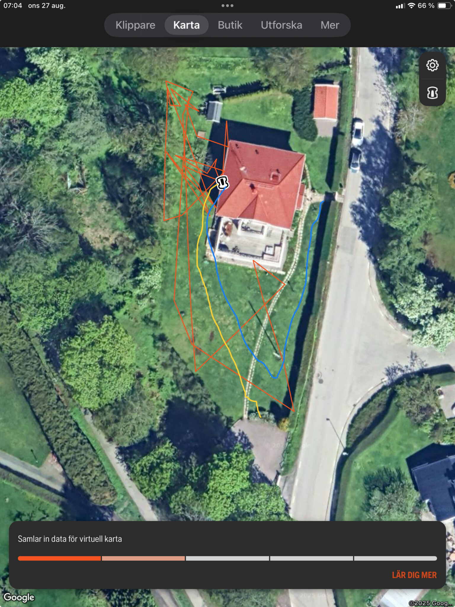

Tack, då drar jag om den , är den gula eller blåa streckade linjen på bilden bäst ? den blå är väl typ 80 m lång. Flygbild av hus med rött tak, trädgård och två färgade linjer; en blå, cirka 80 m lång, och en gul streckad, dras från huset.
Ska du ge dig på en omdragning så välj den blåa dragningen. Ha mjuka svängar med stor radie när kabeln vänder uppåt.

Ja det är kabeln till den gamla någon firma som dragit den men den fastnade aldrig med tomt batteri. Återkommer när jag kört med nya dragningen.

Med den visade och ursprungliga dragningen av guiden så måste tidigare klippare ha använt beg.kabeln för återgång. Kan du bekräfta att så var fallet?
Nuvarande klippare kan göra på samma sätt, kolla inställningarna och aktivera även hemgång via beg.kabel om problemet fortsätter.
