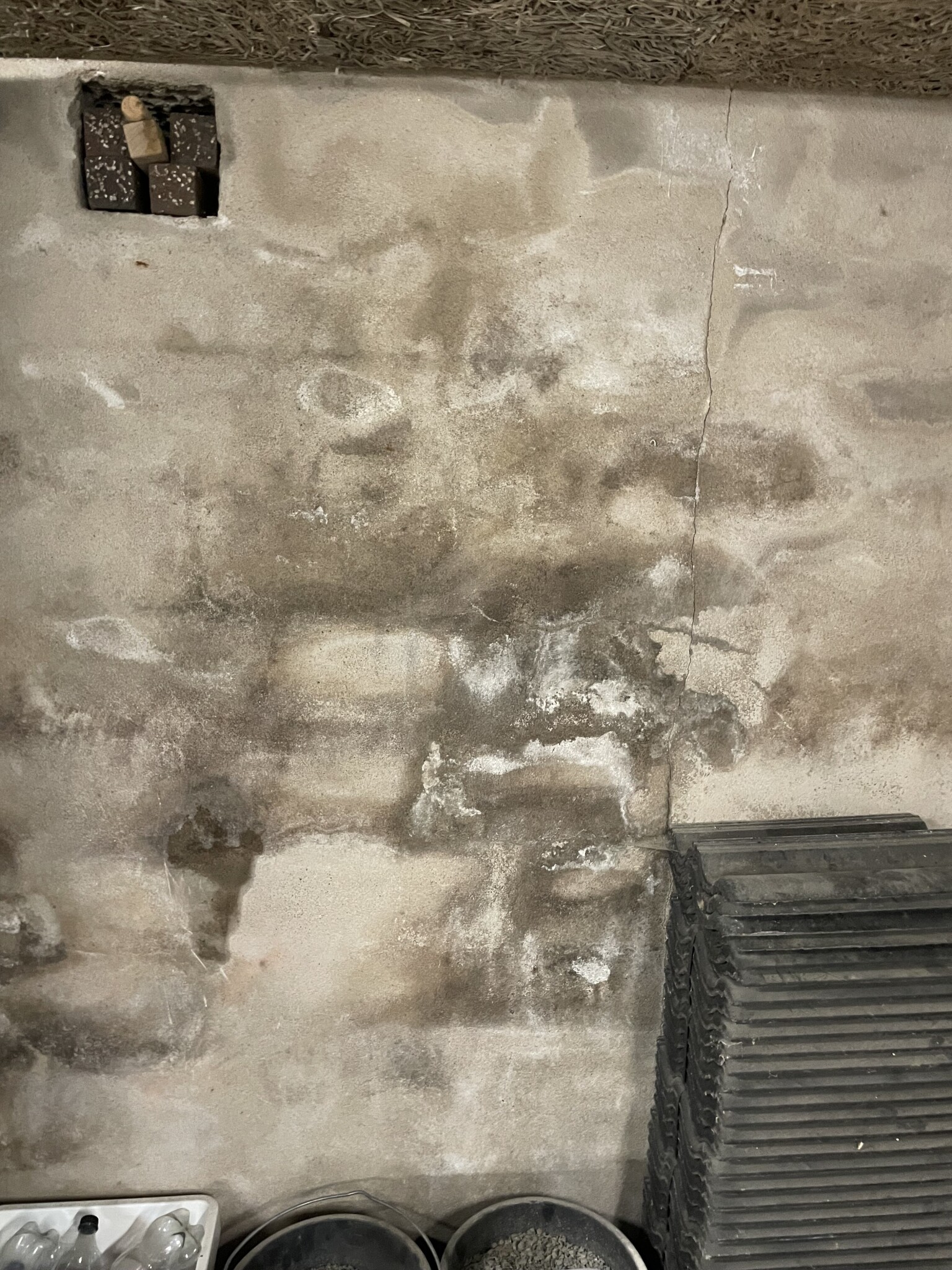

Har ett garage som är byggt med någon form av betongstensblock eller något annat liknade samt puts på insidan.
Jag har en del fläckar på väggen, väggen är nästan helt under mark.
Förra ägarna som hade huset hade saker stående längs med denna vägg så tror att fläckarna har uppståt pga av det.
Vad kan jag använda för att rengöra väggen ?
  • Garagevägg av betongstensblock med fläckar och sprickor, delvis under marknivå, med föremål placerade nedtill.
Ser ut som utfällningar och fuktfläckar. Hur ser dräneringen ut på andra sidan väggen?
Det vet jag inte , förmodligen obefintlig.
Jag har kört en avfuktare på max i några dagar och hade det varit fuktfläkar borde fläckarna torkat och försvunnit lite ?
Lite sen på bollen men har du provat mögelrengöring? Sån på spray. Spruta på och se om det går tillbaka lite. Annars får du nog prova att borsta lite med en grövre borste. Eller så får du berätta vad du gjorde. Ingen puts som släpper?

Högtryckstvätt på sommaren, så det torkar.
Går något sönder får man laga lite.
