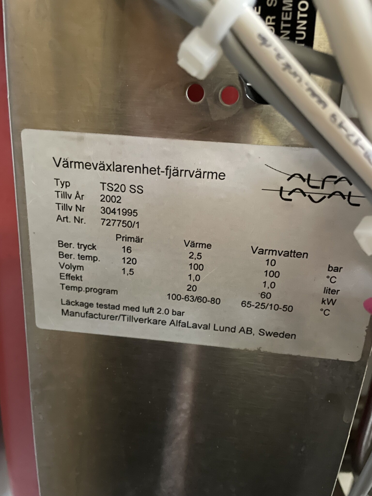

Jag har en Alfa Laval TS20 SS från 2002.

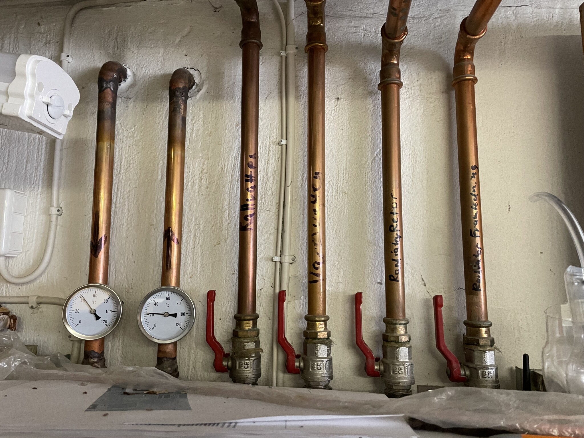

  • En fjärrvärmecentral med kopparrör, mätare och kontrollpanel installerad i ett hem, eventuellt med läcka i värmeväxlaren.

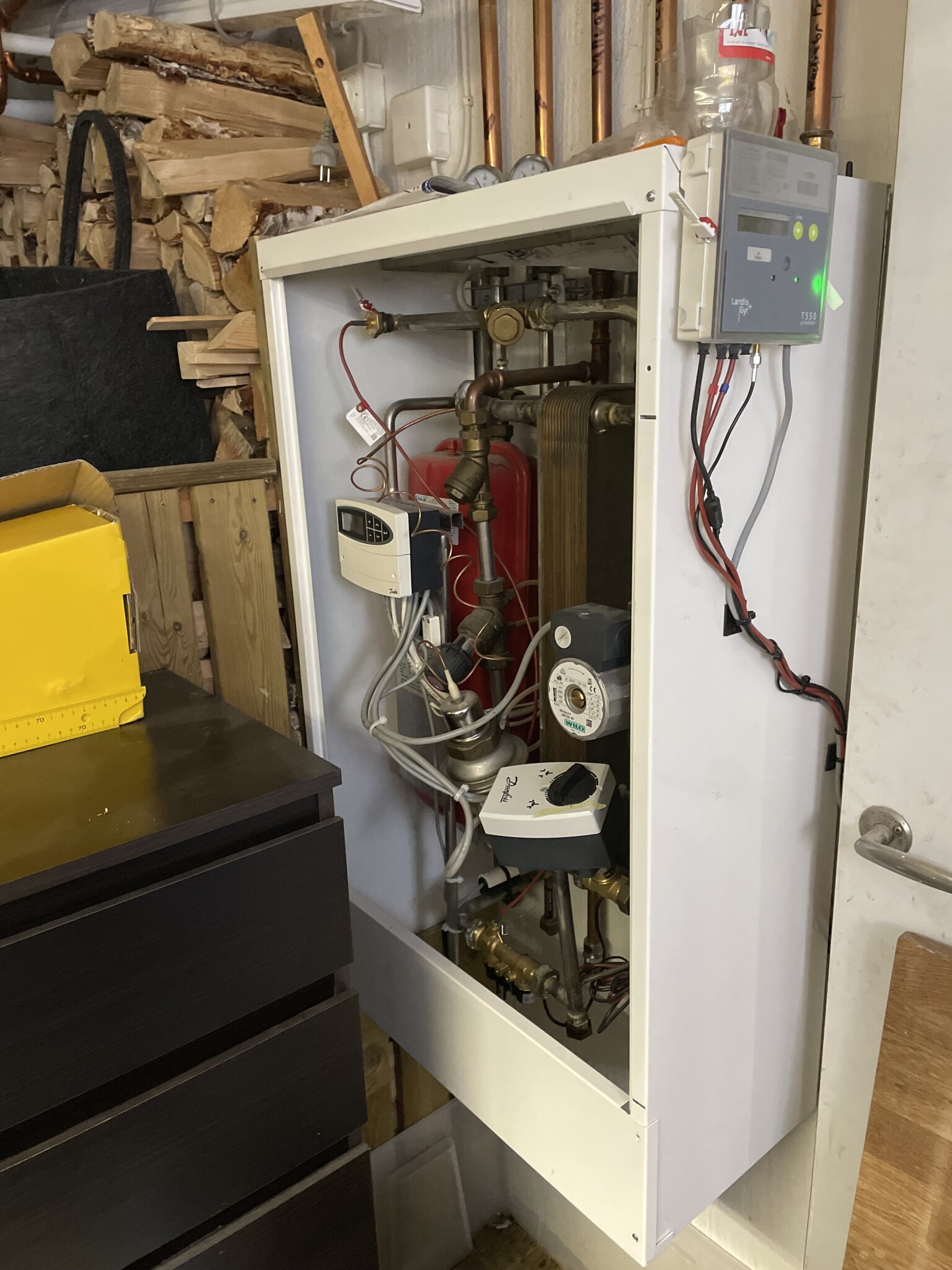

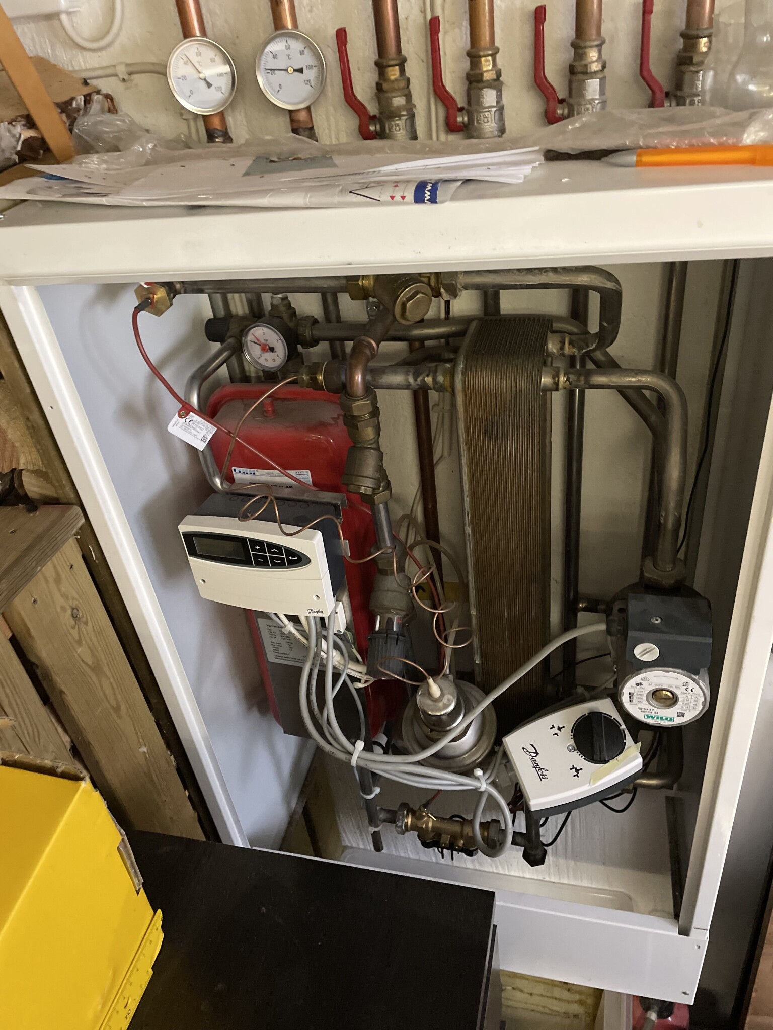

  • Fjärrvärmecentral med rör och komponenter, inklusive en värmeväxlare och styrenhet, installerad i ett utrymme med trä och verktyg i bakgrunden.
Är det en "liten" villacentral eller är det en stor för tex hyreshus?
För när jag söker på "Alfa Laval TS20 SS" så får jag upp stor plattvärmeväxlare som byggs med lösa lamellplåtar,
Bild på fjv-centralen skulle underlätta.
Är det bara fel på plattvärmeväxlaren (även i villacentral) så är det oftast bättre att bara byta plattvärmeväxlaren.
Det är en villacentral.
Växlaren verkar var ihoplödd
  • Kopparrör i en villacentral med två termometrar och ventiler, några rör har märkningar.
  • Närbild av värmeväxlarenhet från Alfa Laval, skylt visar specifikationer som typ TS20 SS och tillv. år 2002.
Rickard.
Den ser lätt ut att byta mot typ alla villaväxlare men sånt här måste man väl kontakta fjärrvärmeägaren och/eller rörmokare för, i alla fall här så får inte villaägare löda primärsidan själva...
Anslutningsrören kommer i samma ordning som på våran central från 2004, fjv-fram, fjv-retur, kv-in, vv-ut, värme-retur & värme-fram.
Vet att anslutningarna kommer lite olika beroende på tillverkare/modell, så det kan behövas lite ombyggnad av befintliga rör om man väljer fel modell.
Kontakta fjv-bolaget och hör lite med dom, bl.a. vem/vilka som får göra arbete i deras system hos dig. Kan vara så att de hänvisar till en/några vvs-firmor. Ibland kan man köpa komplett utbyte från fjv-bolaget.
