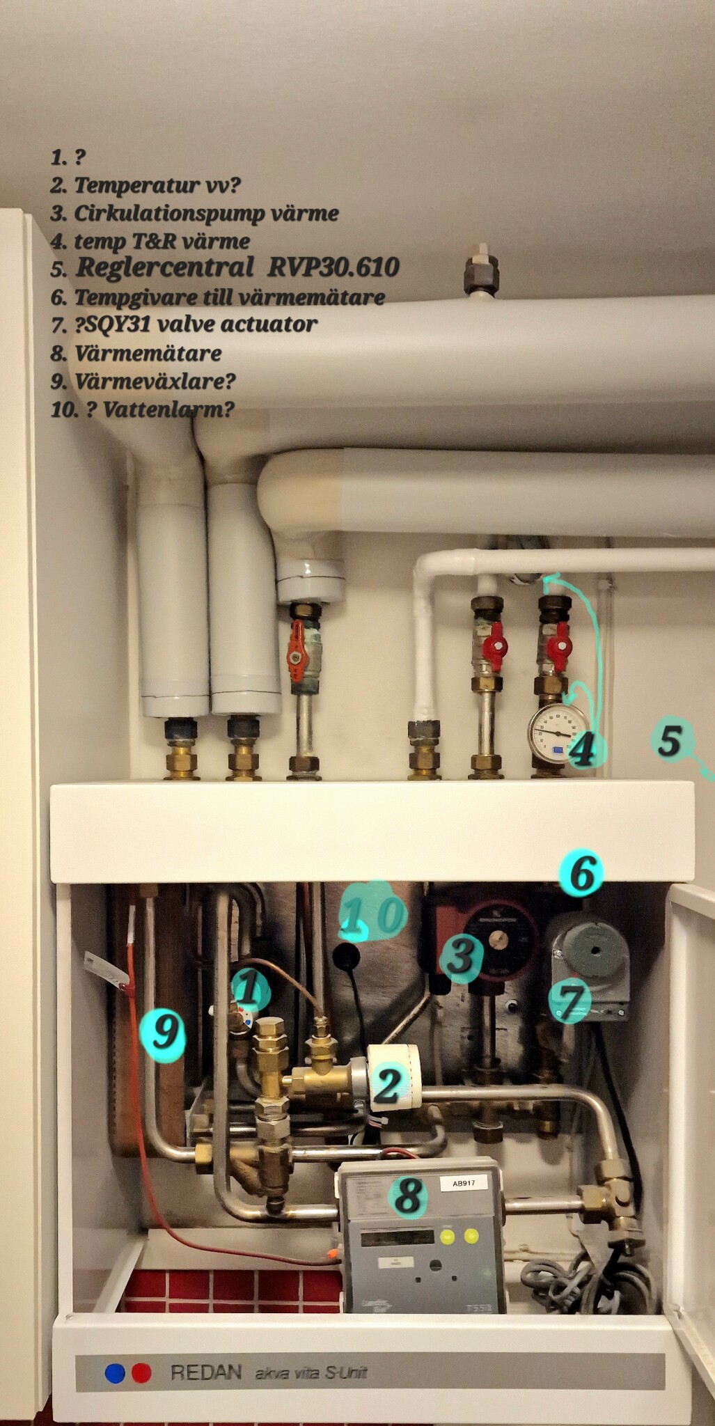

Hej, är nyinflyttad med fjärrvärme, och försöker förstå mig på detta innan vintern kommer. Var i kontakt med leverantören, och de har inget serviceavtal i dagsläget, så de kunde inte skicka ut någon som hjälper mig förstå.
Men jag har försökt googla och titta på instruktionsfilmer, och har skapat en förklaring till vad jag har. Dock återstår några frågetecken som jag tänkte prova att få svar från forumet.
Finns inte heller någon samlad manual för hela centralen vad jag kan hitta, utan endast per enhet.
Här är det jag lyckats leta upp själv.

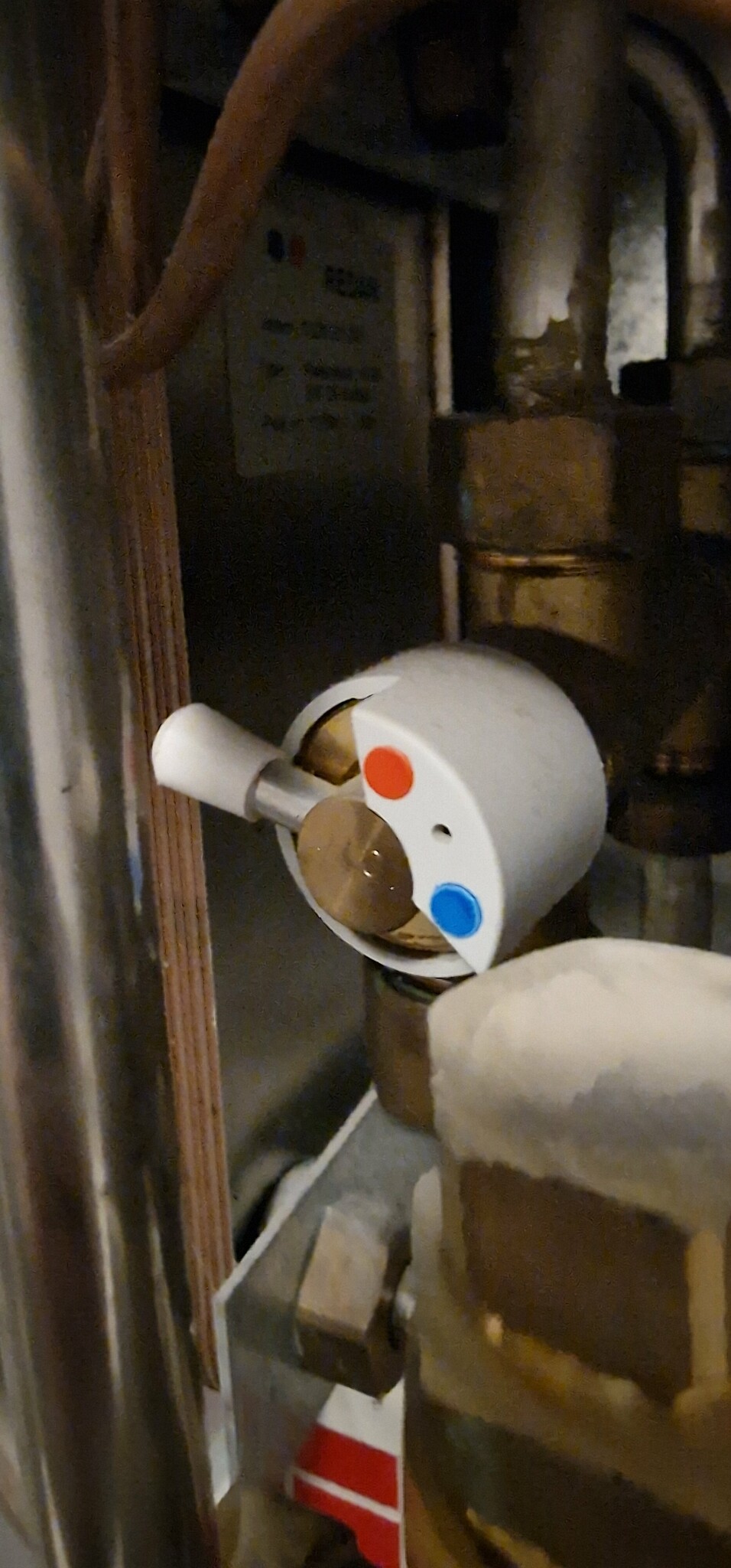

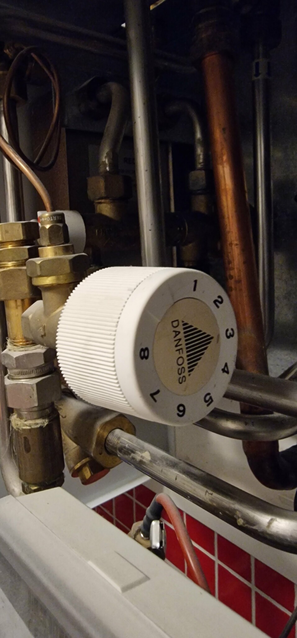

1. Ingen aning vad denna ratt gör, förmodligen temperaturinställning, men vad är då nr 2?
Närbild på 1:
Närbild nr 2:
Sedan kan jag för mitt liv inte hitta någon manometer för trycket i radiatorsystemet.
Och sist; reglercentralen är av äldre modell, kan man byta den hur som helst till en mer modern? Är det en VVS-firma man kontaktar för det?

1 är Redan-varmvattenregulator,
Här är en tråd av många gällande den regulatorn,
https://www.byggahus.se/forum/threads/laeckage-i-fjaerrvaermecentral-hjaelp.205057/
10 är en antenn som går till energimätaren, sitter fast med magnetfot, kan sättar "var som helst".

Tack! En sak till som saknas, om jag jämför med de flesta andra fjv-centraler, är ett expansionskärl.
9 är värmeväxlare, hur många rör är det till/från den?
Misstänker att ni har en sekundär fjv-central.
Primära fjv-centralen står då centralt i föreningen och där finns expansionskärlet.
https://www.tekniskaverken.se/privat/fjarrvarme/din-fjarrvarmecentral/primar-och-sekundarsystem/
Bor ni i någon typ av bostadsrättsförening/samfällighet?S Snettärocksårakt skrev:
