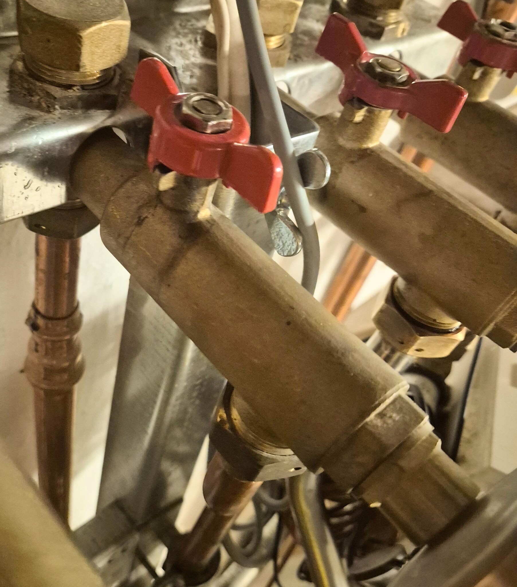

Jag har en Metro Therm Villa IQ fjärrvärmecentral från 2008 där diverse ventiler har börjat läcka och tänkte försöka hålla liv i den ytterligare några år. Nu är det ventilblocket på bilden som läcker och jag lyckas inte lista ut tillverkare/artikelnummer. Kanske någon här vet?
Har du ringt till Metro Therm och frågat om den delen till en "Metro Therm Primex Villa IQ" fjv-central?
https://metrotherm.se/support
Om inte annat så sår det att bygga ihop med lösa delar, anslutningarna uppåt & nedåt är planände med planpackning.
