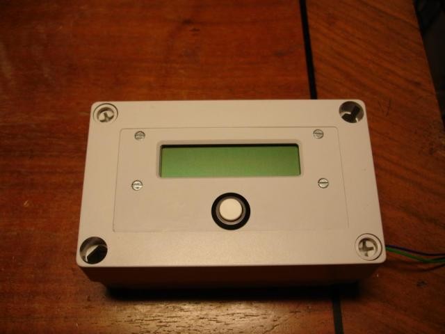

Jag har sålt några dosor enligt bild. Den visar % av energiinnehåll i tanken och kan även visa temperaturer tex utetemp. Detta kan skräddarsys.
Det fina med denna lösning är att man bara ansluter en tvåtrådig ledare typ ringledning mellan dosan och givarna. Ett stort antal givare kan sedan kopplas på på ledningen.
Dosan har anslutning för serieport och kan kopplas till en PC för valfria lekar. Även programvaran kan uppdateras via PC:n
Matss: vad för krets är den byggd på? Pic?
