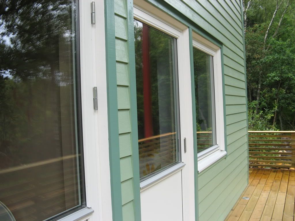

Fjällpanel med foder & knutbrädor?
Hej, har ett dilemma. Vi håller på att renovera vårt båthus, det ska bli liggande fjällpanel på det och vi undrar hur man bäst löser det med foder och knutbrädor.
Exempel på hur vi vill ha det:

Dvs vi vill inte ha de glipor som skapas när man sätter foder och knutbrädor ovanpå panelen.
Det som knappt nämns är väl att panelen kommer krympa och expandera under årstiderna, då blir det väl en vertikal glipa mellan foder och panelens ända? Hur gör man med det, finns det några tricks? Fog, mera färg efter några månader?

Trä krymper inte alls mycket i längdriktningen så det är nog inga problem. Använd torr panel och var noga med passningen så går det bra. Skulle det bli någon större springa så kan ni ju foga som du skriver.
