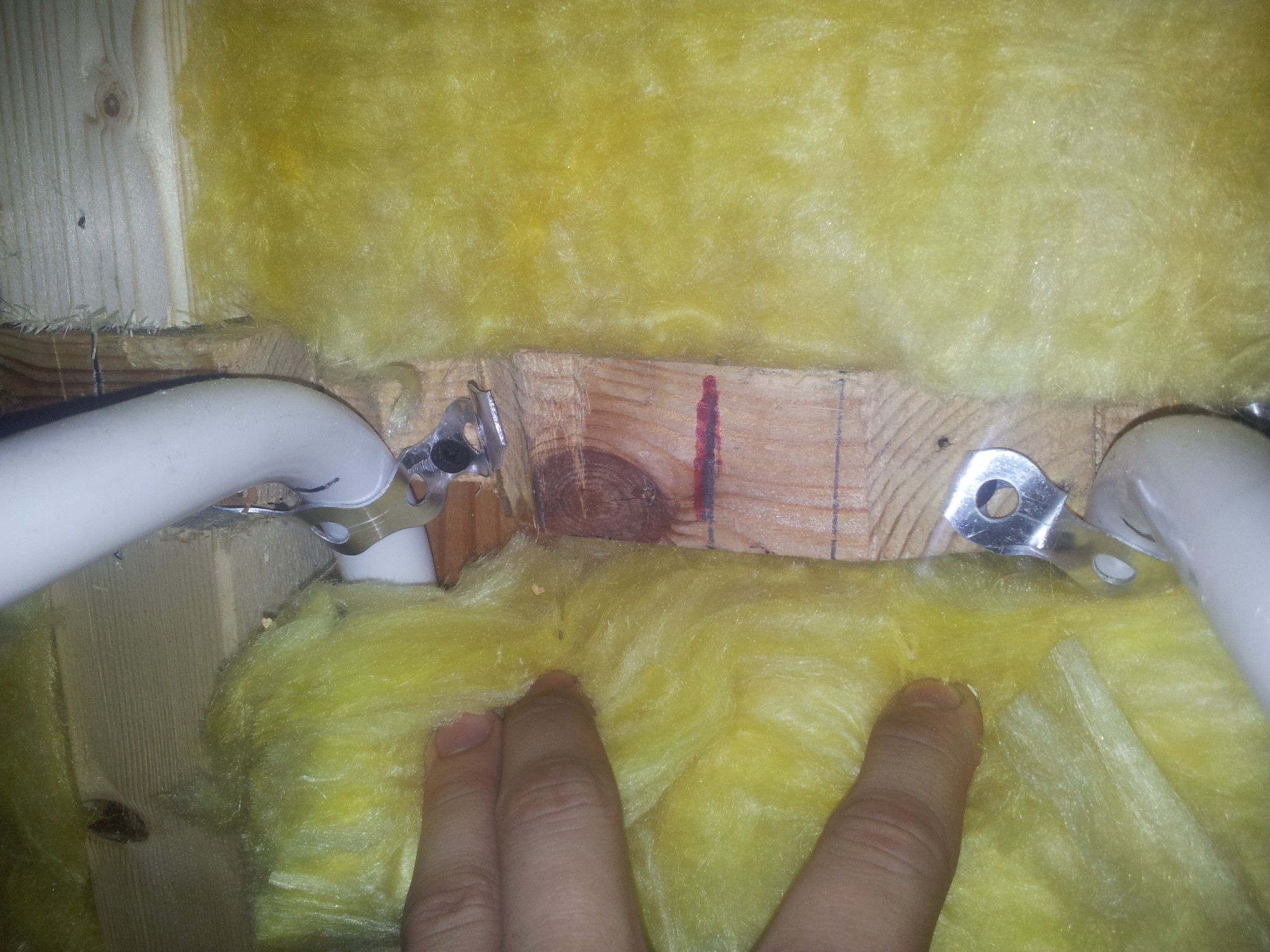

Som frågan lyder, hur fixerar man prisolrör i en reglad vägg på ett godkänt sätt? Hur fast ska rören sitta i detta läge? Jag kan med lätthet vicka på alla rör, i alla fall i sidled, och röret till toan glappar ett par mm i längdriktningen. Är detta ok?
Mina sitter med krökta spikar. Det var rörmokare som satte dit dom.
Mynnar rören ut i badrum? Är det tappvattenledningar?
Yes detta är till duschblandaren
Ja, då är det viktigt att de är fast förankrade. Svårt att göra så mycket bättre med prisolrör, men det går givetvis. Jag skulle säga att det är betydligt lämpligare att använda pex rör-i-rör med speciella böjar och fästanordningar. Dels blir det inte någon belastning på yttre röret som tätar mot tätskiktet när vattenledningen hanteras och dels finns det riktiga prylar för att få det stabilt.
Tack hörni, men är det "godkänt" eller inte, någon som vet? Vad säger säker vatten om detta?
Rören ska sitta fast, någon mer ingående beskrivning är det inte. Varför läser du inte Säker Vattens skrifter själv? Det är väl ändå mer tillförlitligt än att fråga på ett forum!

Jo jag har läst säker vattens skrifter från "pärm till pärm" men det är ju inte så tydligt vad man ska göra.
Säkert vatten punkt 2.9.2:
"Fixering av rörgenomföring i vägg med tätskikt
Tappvatten-, värme- eller spillvattenrör genom vägg med tätskikt ska vara monterade och fixerade innan tätskiktet monteras så att rörelse inte kan uppstå mellan rör och vägg med tätskikt."
Tycker det är solklart beskrivet. Det ska alltså inte kunna röra sig något alls. Tätskikten är ju inte konstruerade för att ta upp rörelser.
Om du behöver ändå en kottling bakom för att skruva blandarfästet i, så en 45*70 med borrade tajta hål för prisolen är rätt.
Då kan du dessutom fixera dom i både höjd och breddled så att blandaren kommer i CC160 och i våg.
Har tagit upp detta med hantverkarna och de har nu korrigerat detta i kombination med felaktigt byggda väggar. Resultatet blev överdimensionerade väggar med massor av reglar, och inte minst, riktiga fixturer till prisolen. Nu sitter de så hårt att man nog får med sig hela väggen om man försöker dra loss dem. Skön!
