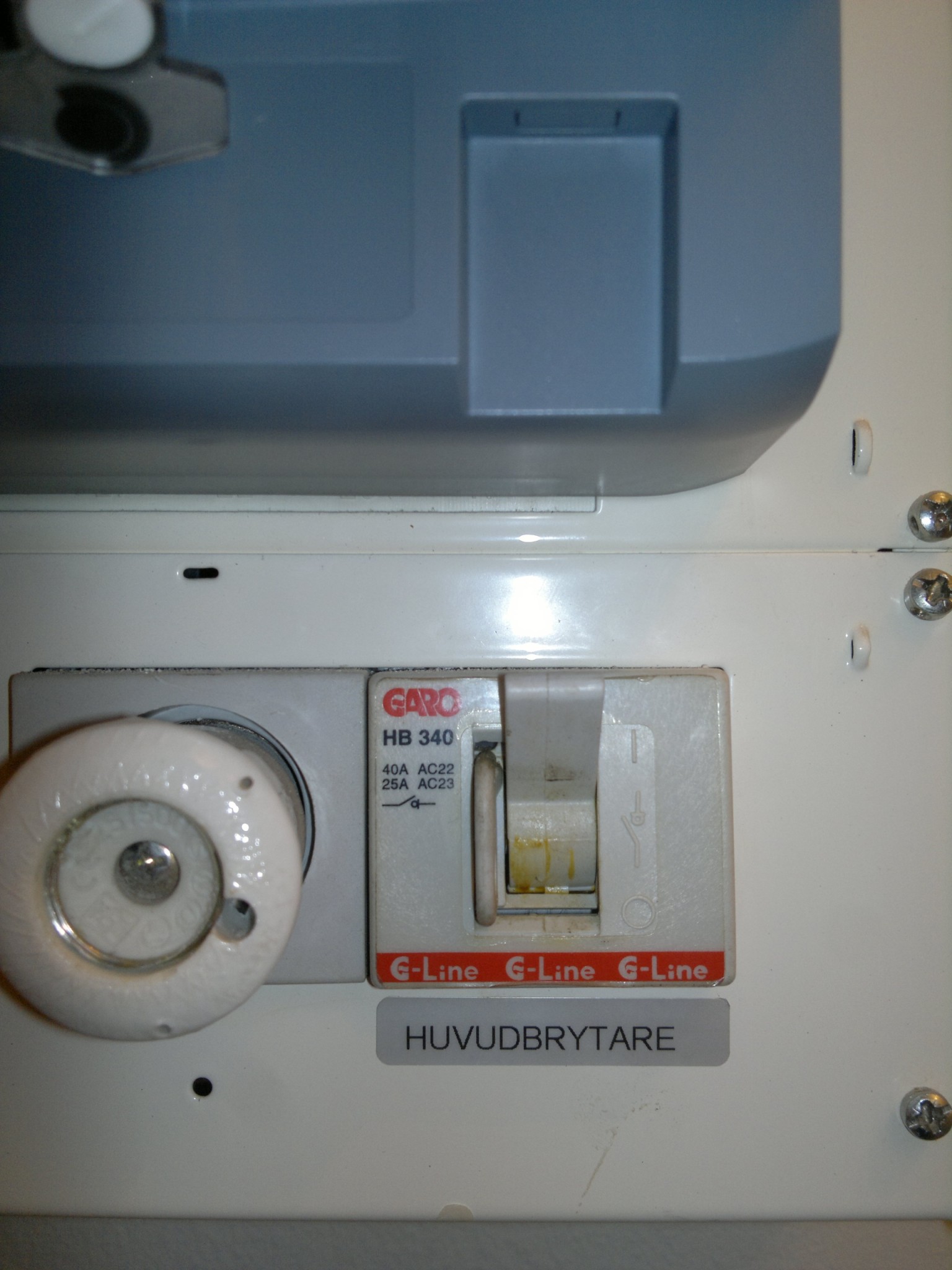

Bor i bostadsrätt. Lägenheten har enfas. Nuvarande gasspis med varmluftsugn och diskmaskin i köket. Jag önskar nu byta till elhäll samt installera tvättmaskin och torktumlare och undrar om min nuvarande el fixar detta eller om proppar kommer gå hela tiden.

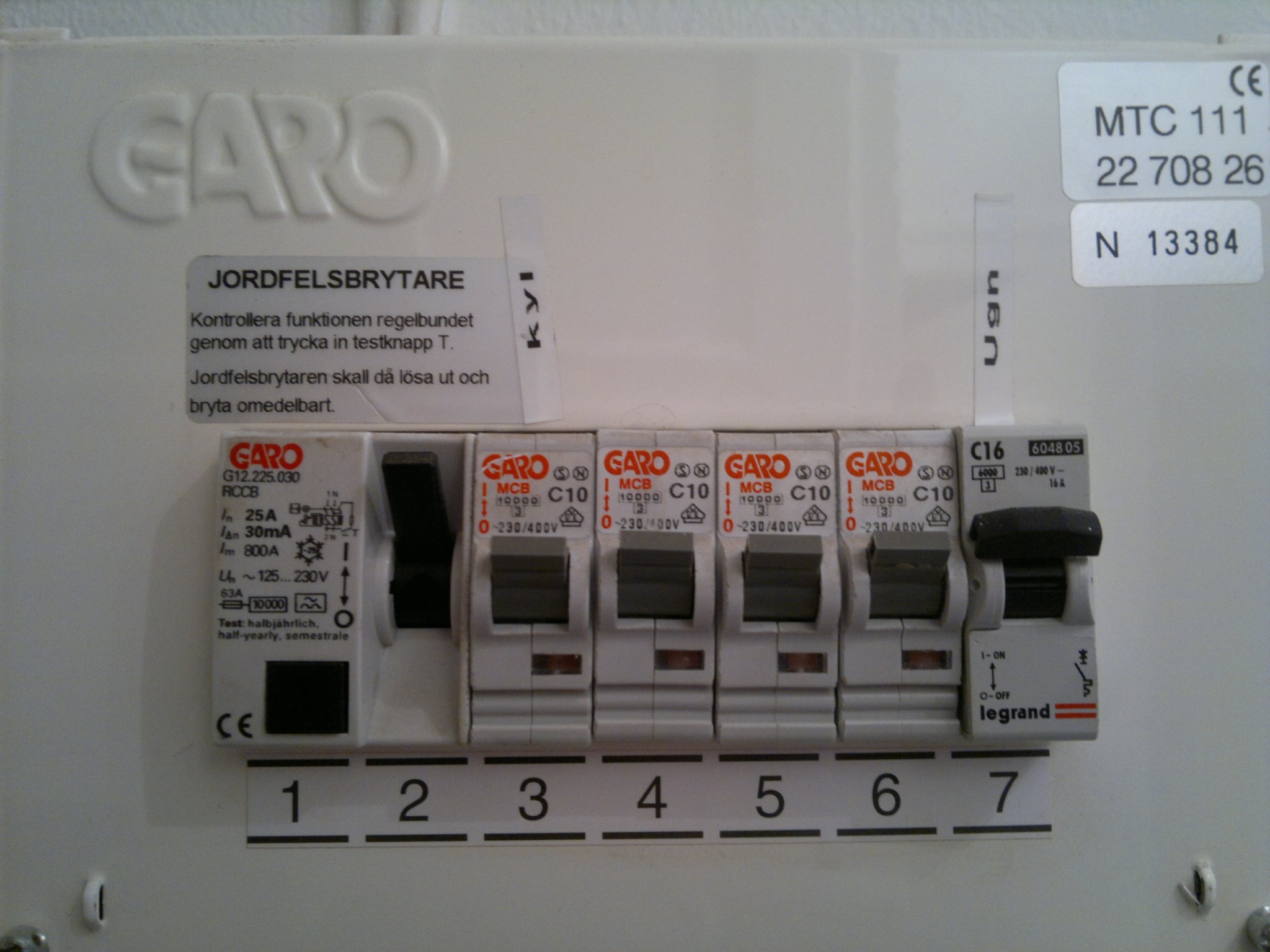

Nuvarande proppskåp ser ut som ovan. Om jag fattar rätt är det 10A och ngn 16A.

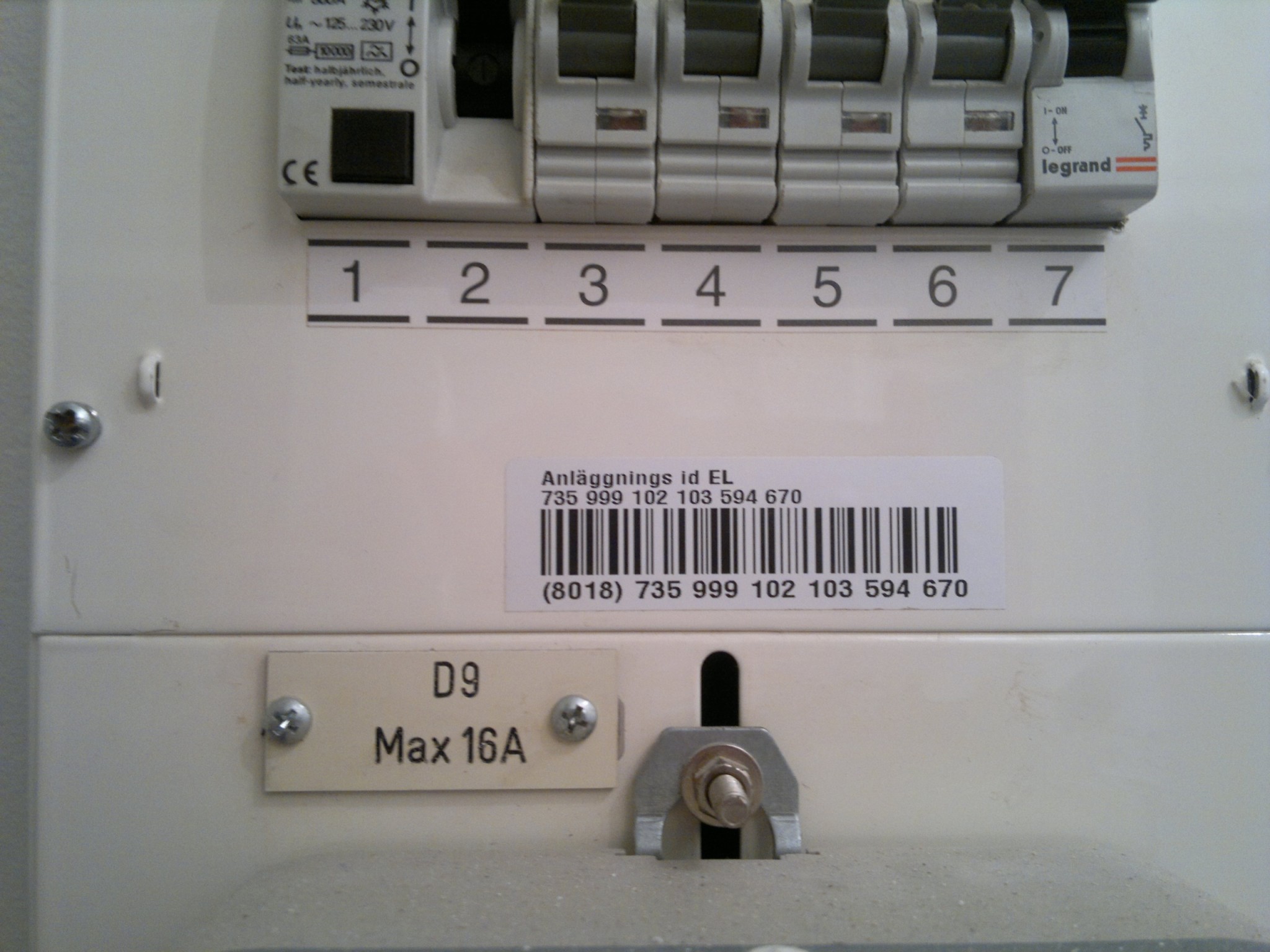

På anläggningen står det en ditmonterad skylt där det står "D9 Max 16A"
men längst ner finns följande;
om ni inte kan se så står det där 25A.
Fixar min nuvarande elanläggning en tvättmaskin, diskmaskin, torktumlare, elhäll och ugn. Allt behöver ju förstås inte vara igång samtidigt. Hur många watt kan varje maskin dra utan att överbelasta?

Nja, du ser ut att ha en huvudsäkring på max 16 A. Det räcker bara till en begränsad användning av häll, ugn, tvätt och tork. Du kan i princip bara köra en åt gången. Lägenheten är helt enkelt inte dimensionerad för alla dagens vitvaror.
Det strömmar på 25/40 A som står på huvudbrytare och jordfelsbrytare är den ström de klarar av att hantera och bryta.
Är det bara jag som ser lite suddigt så här på morgonen? Iaf jag anar en PH2 skruvskalle bakom glaset på propphuven, vilket antyder att huvudsäkringen är på betydligt mer än 25A..... Bör kollas upp omgående i så fall, så att ingen har trixat med den.
Och ja just det, nej 16A kommer man inte långt med i en 1-fasanläggning. Verkar som att den är körd i botten redan nu så att säga...
Du ser nog "tyvärr" helt RÄTT så här tidigt på morgonen.
Man har också satt in en 16A säkring för ugnen i systemet som uppenbart har max 16A i stigarledningen. Man överbelastar säkert redan ledningssystemet och därför har man fixat en riktigt ful och farlig lösning till huvudsäkring.
Du kan med största sannolikhet höja från 16A till 25A vilket brukar vara mer eller mindre standard vid enfas abonnemang.
Ta dit en elektriker.
Eftersom hela huset har gasspisar är säkert elsystemet i huset dimensionerat efter det och då är troligen huvudledningarna INTE så grova att man kan ta ut 25 A utan ombyggnad. "Problemet" är ju att tillåter man en i fastigheten måste man tillåta alla och då går det inte utan en kostsam ombyggnad av hela huvudledningssystemet och kanske även av elservicen.
Har svårt att tänka mig att de inte dragit 6mm till lägenheterna, men visst det är inte omöjligt. Sen ser centralen hyfsat ny ut och då kanske de har stambytt och har kanske inte säkrat upp då de har gasspis så återigen säger jag att ts ska ta dit en elektriker

Det är bara å räkna lite själv... Du har 3680W (teoretiska) att spela på.
Ang huvudsäkringen; hade en elektriker över då jag tidigare funderade på att flytta hela proppskåpet. Han tittade på proppskåpet (då inte med med frågeställningen vad huvudsäkringen var för ngt) och verkade inte reagera iaf. Är inte hemma nu så kan inte inspektera den mer nogrannt.

Om det är så som det ser ut att huvudsäkringen utgörs av en skruv så är det inga problem att köra ugn och diskmaskin samtidigt mer än att det är potentiellt farligt. Antagligen går det oftast bra även om du har en riktig 16 a säkring, men det finns troligen ett skäl varför någon satt dit skruven. Många lägenheter klarar sig utmärkt med enfas 25 a och elspis, men man kan inte göra riktigt hur som helst. 16 a är inte mycket. Om du bara har 16 a huvudsäkring så skall du inte räkna med att kunna använda spis och ugn samtidigt. Om du har eller kan få en 25 a huvudsäkring går det bra att använda elspis. Kan du inte få mer än 16 a bör du nog fortsätta med gas.
