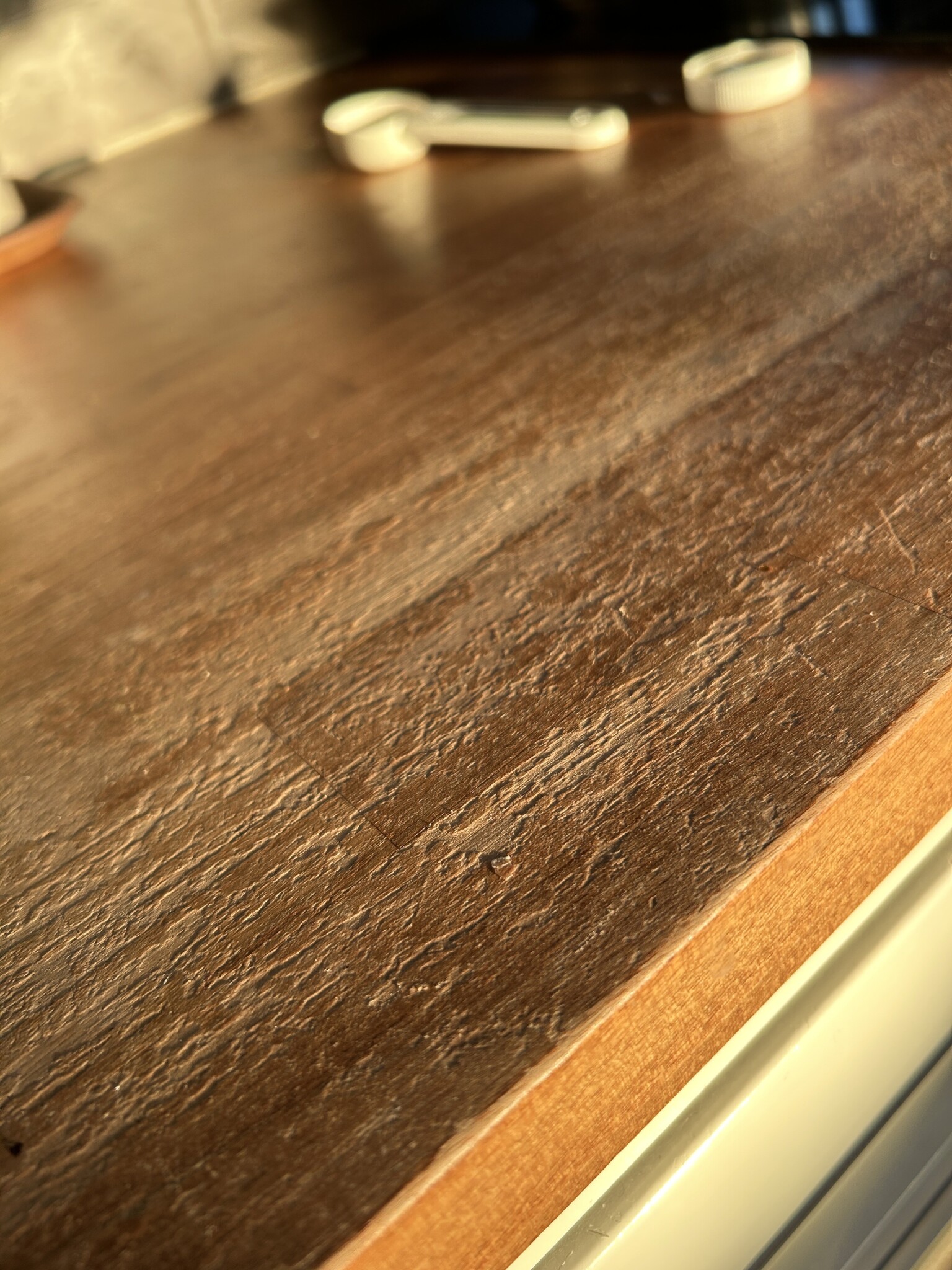

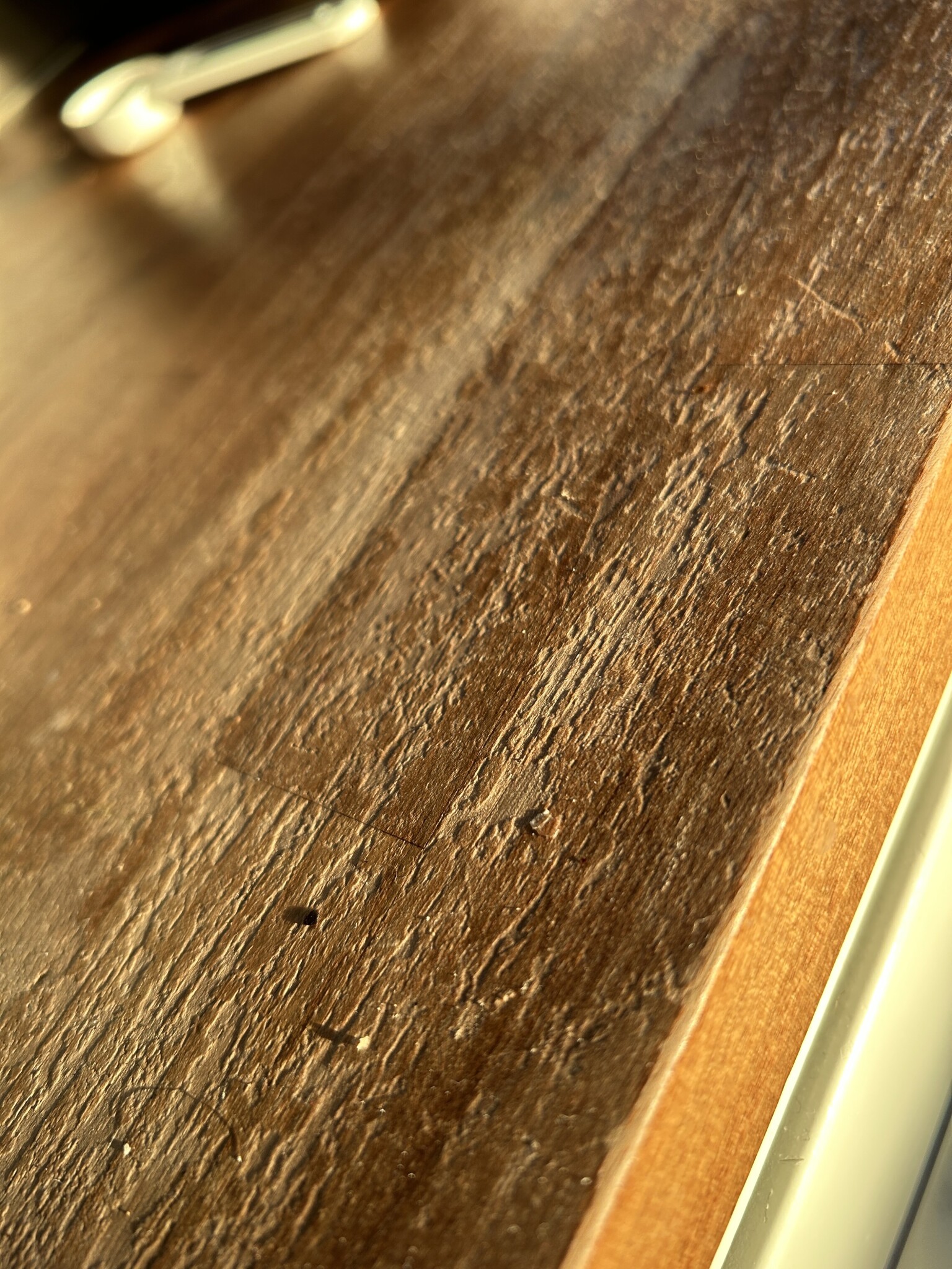

Tänkte kolla mer er proffs ifall det går att snygga till min köksbänkskiva utan att behöva slipa.
Har läst lite om bivax eller hårdvaxolja, men vet inte om vi måste slipa först.

Du kommer inte kunna fylla ut groparna i träet med vax eller olja. Det kommer kräva slipning för att bänken ska bli slät igen. En olja eller hårdvaxolja kommer kunna skydda lite mot fukt men ger en färgskiftning mot idag och resten av din bänksskiva ser ut att vara lackad så det är tveksamt om det blir bra.

Tack för svar. Ja det var det jag befarade, men tänkte ifall det fanns en "quick fix".
Då är det slipning som gäller och därefter smacka på hårdvaxolja?

Ja, slipning och sen behandling.
