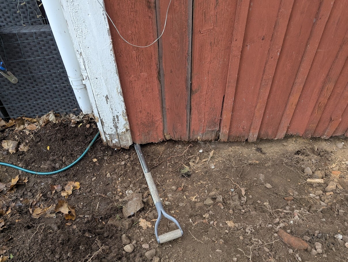

När vi renoverade vårt gamla badrum i somras insåg vi att det inte var så mycket friskt virke kvar i den gamla syllen så planerar att byta det nästa sommar. Huset har dessutom satt sig på den sidan så vi behöver lyfta det och fixa med grunden (torpargrund) på den sidan.
Det är vid infarten och parkeringen så som ni ser ligger singlet direkt mot panelen på grund av detta!
Nu till min fråga då, jag har hyrt en minigrävare för lite annat jobb imorgon men fungerar om jag ska passa på att gräva ur närmast huset så det får luftas fram till våren eller är det en dum ide? Är det bättre att inte göra något förrän vårsolen kommer och gräva undan då istället?

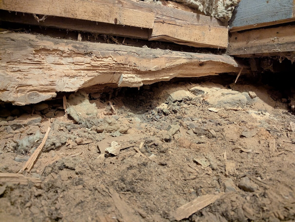

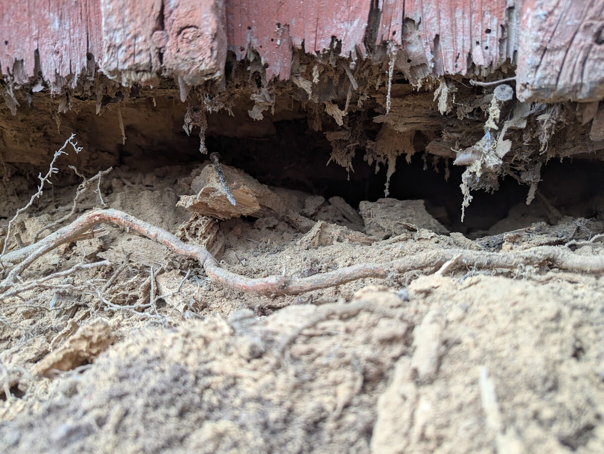

haha nej det blev det verkligen inte, men insåg mängden jobb det blir till våren då hela väggen verkar behöva bytas! Grävde undan och det rödde bara ned mer "damm" ur väggen som är syllen när jag petade med spaden...HogeN skrev:
Verkar ju inte vara så mycket som håller uppe hörnet på huset med tanke på att jag fick in hela spadbladet under
Tryckte in lite isolering, lade ned en dräneringsslang närmast väggen och grävde över igen och tar nya tag efter vintern, när man kan leva utan en yttervägg
