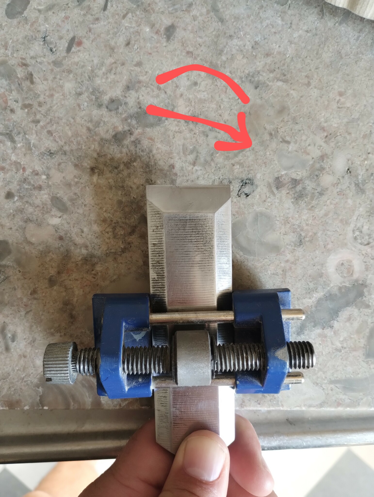

Jag försöker fixa till ett gammalt stämjärn där kanten både har rundat sig och bredden inte är vinkelrät mot längden.
Jag använder en enkel jigg och slippapper på granitskiva.
Hur gör jag detta enklast? Målet är att stora eggen ska vara 25° och den lilla 30°.
Ska jag jag försöka slipa hela stämjärnet till 25° först eller ska jag först försöka få den rak och vinkelrät genom att slipa den 90° grader?.
Markeringarna visar problemet överdrivet så ni ska förstå

90gradwr till rakt, sen 25 hela. Skit i 30 tills nästa gång du ska vässa, då gör du en micro på 30
Ja, slipa först till 25°, rakt och vinkelrätt blir det (förhoppningsvis) på köpet.VLJ skrev:
Tyvärr blir det en del nötande, inte jättekul att göra för hand.
P.s. utvecklar svaret lite då @Frustrator var av motsatt uppfattning - det är inte så lätt att slipa 90° när du slipar med papper och slipjigg. Det du möjligen tjänar på det är att du slipper att eggen rullar över så mycket.
