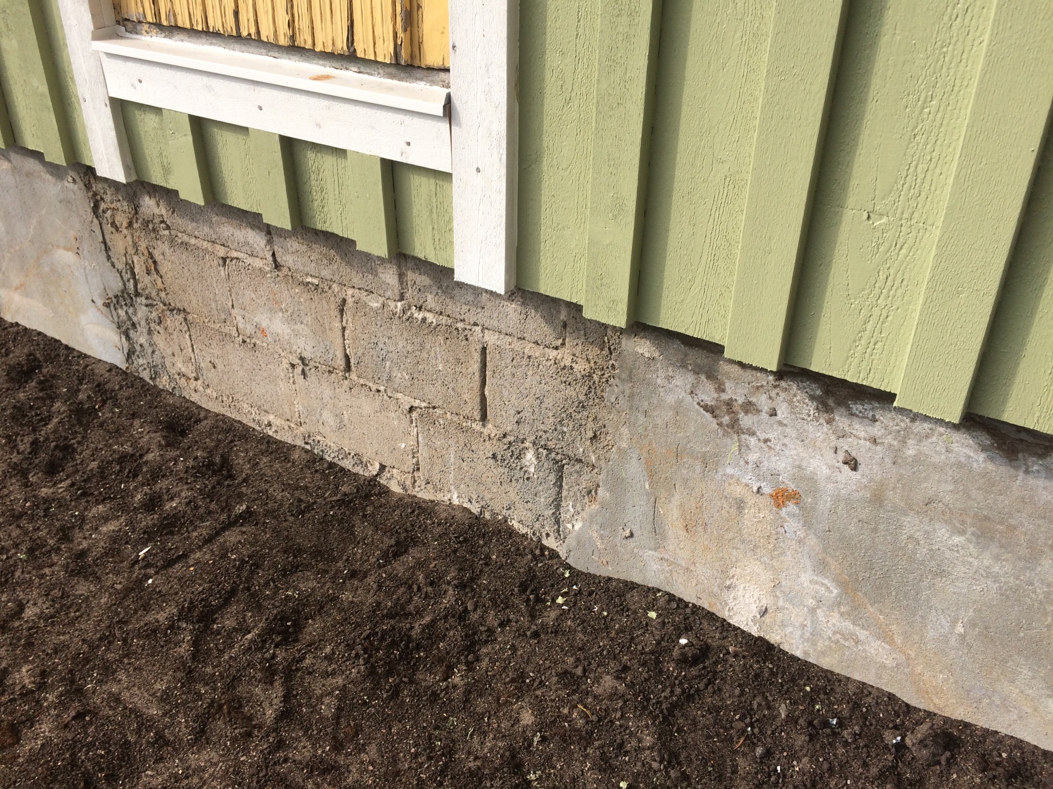

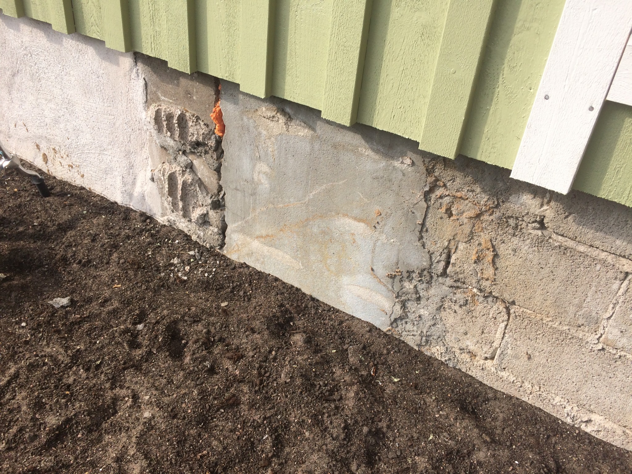

Har rivit ett ihopbyggt garage med källaren och har nu lite ojämnheter som behöver putsas/lagas. Hur gör jag och vilka produkter använder jag?
  • Ojämn betongvägg och tegel vid husgrund som behöver putsas.
  • Ojämn husgrund efter rivning med synliga oregelbundna ytor av betong och tegel vid ett garage.
Knacka ner så den del som ska lagas helst ligger 10 mm under ( det till vänster på bild ) och putsa med vanligt putsbruk, i övrigt så går det att putsa det till höger direkt, kan bli en liten förhöjning. ( men det saknas puts till höger så jag tror det blir bra ). Glöm inte att vattna på ytan först och låt torka lite innan putsning
