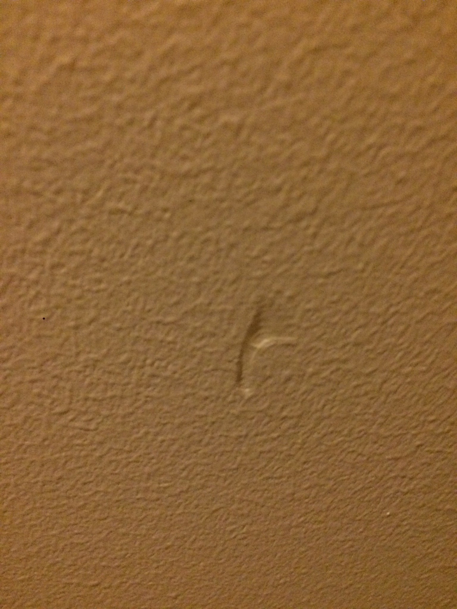

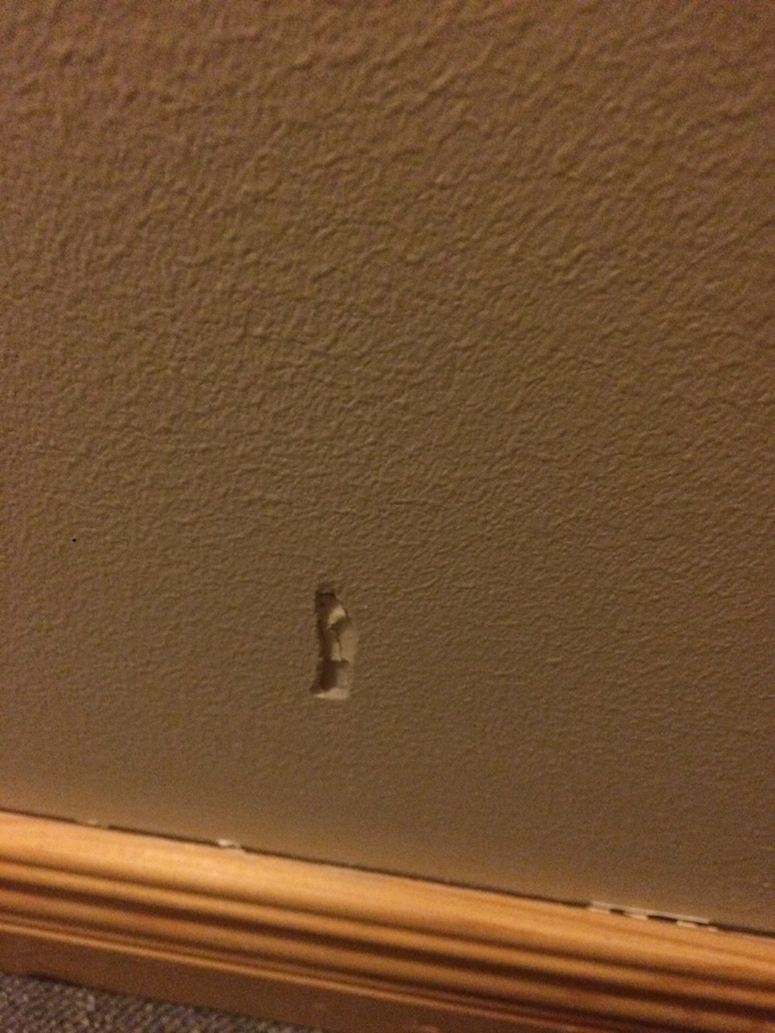

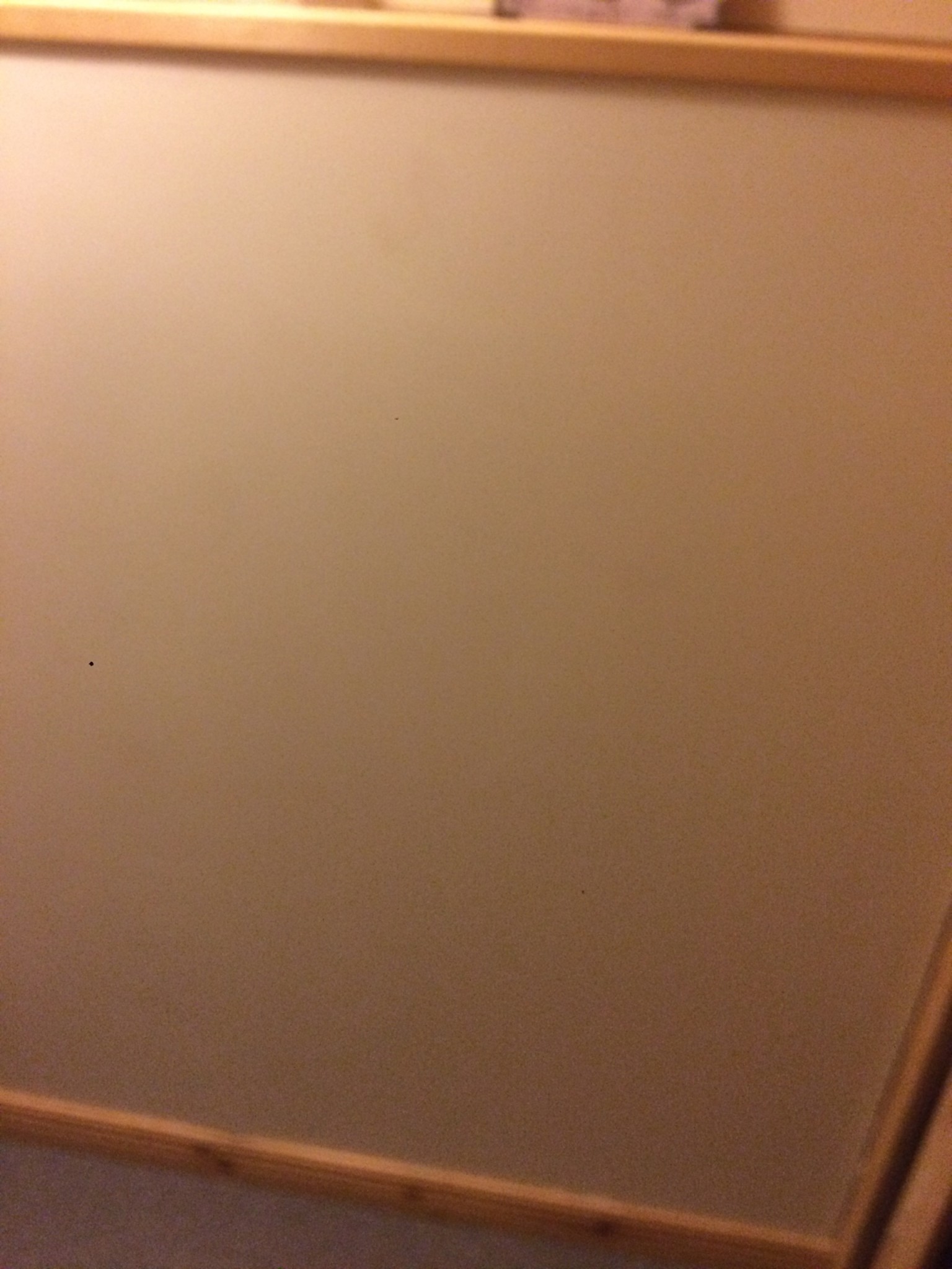

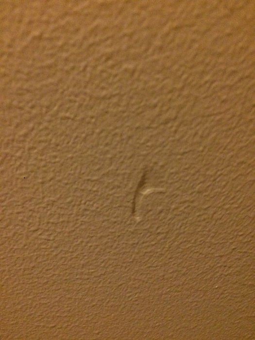

Hej
Jag har en gipsvägg med några mindre skador. Finns det något vitt spackel jag kan använda för att fylla ut skadorna utan att behöva måla om efteråt eller kommer det synas jättetydligt var jag spacklat?

Gipsvägg med mindre skador och några svarta prickar innan spackling.

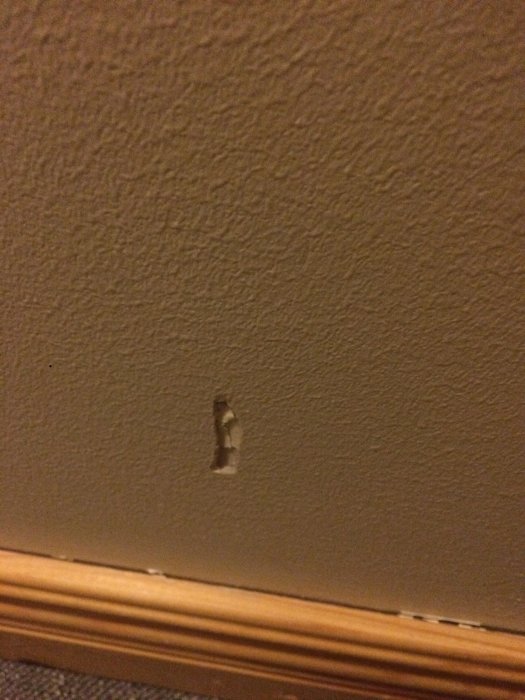

En gipsvägg med en mindre skada ovanför en träfotlist.
Närbild på en gipsvägg med en mindre skada i form av en skråma.
några
Du kan antagligen aldrig få exakt samma färg på spacklet som på väggfärgen.
Sedan är väggen rollad för att få den skrovliga strukturen, den är antagligen svår att få till med bara spackling.
Testa o dutta med en pensel lr nåt annat med borst strån i spacklat innan d torkat så kan du kanske dölja skadan så gott det går
