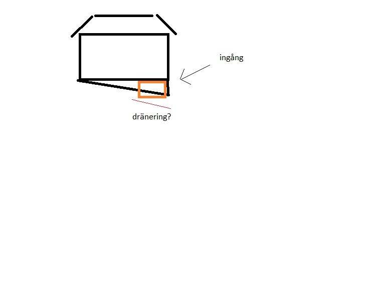

Finns hyffsat gott om plats, typ 1,9m till trossbotten. Dräneringen har jag ingen koll på, men huset står i en sluttning (vet inte om det påverkar något). Dock har jag grävt ett hål i jordkällaren och upptäckt att vatten har ansamlats där på vårkanten då snön smälter bort, och det kan ju inte vara så bra.ricebridge skrev:

Det påminner om min stenkällare som ligger i en sluttning under en gammal bod. Utvändig dränering har tagit hand om större vattenmängder. Ventilation och täta dörröppningar för att stoppa möss är viktigast. Att det är fuktigt är för det mesta inget problem. Vissa saker som man förvarar i en matkällare kräver en viss fuktnivå dessutom. Du kan knacka bort det gamla cementgolvet, gräva ur lite av materialet som finns under och lägga lite makadam med små fraktioner, och sedan gjuta en ny tunn platta ovanpå det.
Ok! Det va lite så jag hade tänkt. Att lägga makadam och sen gjuta alltså. Dränering är ju bra, men jag har svårt att veta om det är värt det. Tror du det räcker det med dränering på sidan om källaren, enligt bild?J justusandersson skrev:Det påminner om min stenkällare som ligger i en sluttning under en gammal bod. Utvändig dränering har tagit hand om större vattenmängder. Ventilation och täta dörröppningar för att stoppa möss är viktigast. Att det är fuktigt är för det mesta inget problem. Vissa saker som man förvarar i en matkällare kräver en viss fuktnivå dessutom. Du kan knacka bort det gamla cementgolvet, gräva ur lite av materialet som finns under och lägga lite makadam med små fraktioner, och sedan gjuta en ny tunn platta ovanpå det.

Det är svårt att veta utan att ha sett marken och vad den består av, men det skulle kunna funka. Själv har jag en sluttande tomt som omväxlande har enorma underjordiska grusstråk och lerbälten.Trial and error brukar vara en bra metod.
