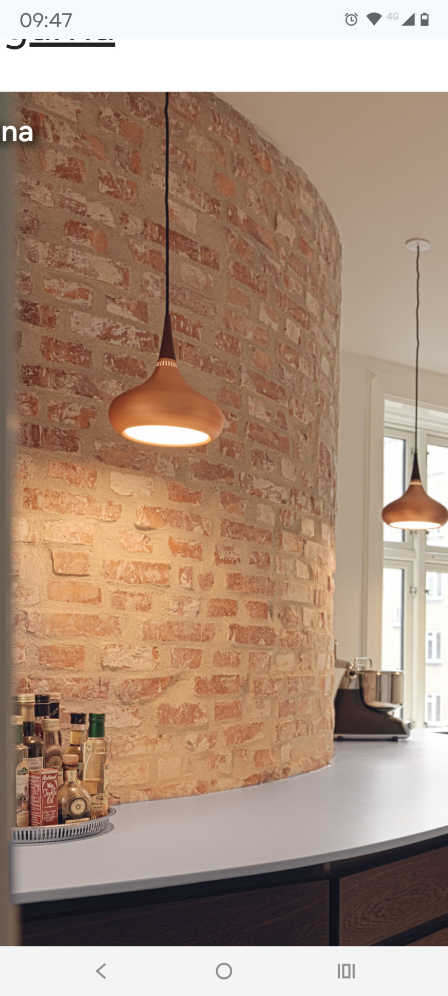

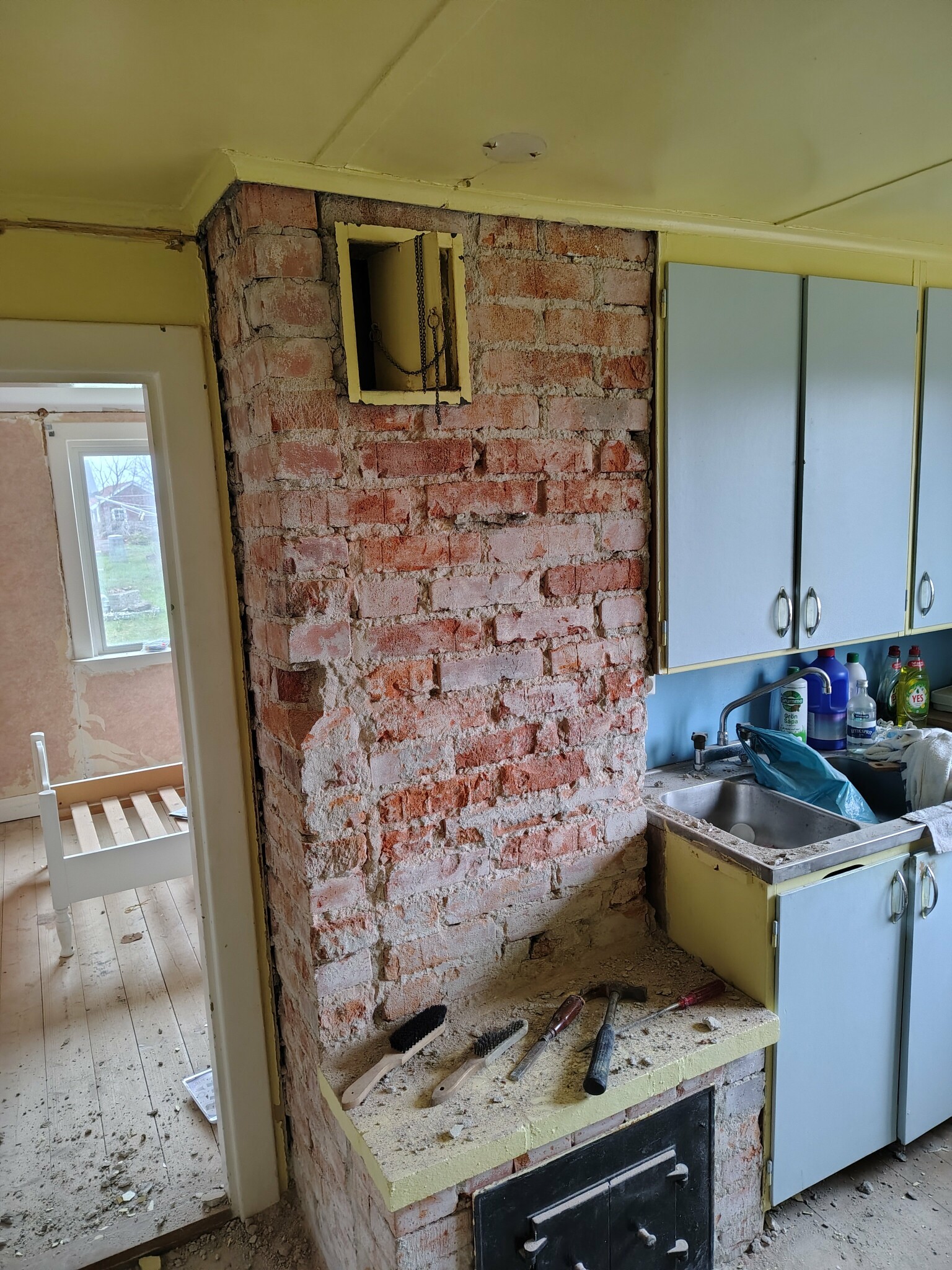

Vad gör jag nästa steg för att få resultat som bild nummer 2 ?
  • Kök med blottad tegelvägg och köksskåp, öppning för ventilation, arbetsyta med diverse verktyg framför en vedspis.
  • Köksyta med exponerad tegelvägg, taklampa och bänkskiva med flaskor.
Går nog inget bra att få det som på bild 2 , det är för kort sträcka. Putsa upp muren rak som den är eller bara jämna till med putsbruk och klä med något kakel

...och så saknas något på både bild 1 och bild 2. Sätt tillbaka vedspisen när du ändå är igång med murstocken! Eller sätt dit en ny spis, om den gamla inte finns kvar.
Tack hur gör man med tegel som gått sönder lite som dom lite längre ner i mitten? Putsbruk eller)
Peta loss det som är löst överallt. Sen innan ev putsning ska du vattna hela muren, tex med en blommspruta, var inte rädd, det ska på mycken väta. Detta för att inte putsen ska torka ur direkt när du slår på eller strycker på det, bäst att slå på. Nu är teglet snustort och suger ur vätan direkt, då kommer det bli som ett skal på muren och inte fästa som det ska. Du får täcka på golvet ordentligt, myckey skit blir som faller ner.
Som annan säger och är up till er, har säkert varit en vedspis där tidigare, Perkekt läge att få en vedspis i köket, ser ut som att lite ner till höger, så är det svart. Annars enklet att slå ett hål i muren.
För min egen tanke, skulle jag inte tveka en sekud.

Jag menar alltså att få teglet jag har som bild 2
Vad har de för fog på bild 2?
OK , då måste du få bort all puts ( det vita ) Nu verkar muren vara lite så där vid orginalmurningen. Muraren har inte lagt stenarna i liv eller så, utan bara travat dom med bruk imellan, för den skulle putsas. sen verkar det som att en del är trasiga och då går det inte att få som foto 2 . Möjligtvis att mura upp helt nytt utanför den gamla, kan det gå. Då måste den nya väggen ankras i den gamla så den inte kan falla. I övrigt kan jag inte säga mer.
SågspånPappspikEternit
Ok tack , sen är det kalkbruk man ska använda eller blir det väldigt vitt, kanske går med putsbruk?
N
Bruket ser lite gult ut, är nog weber hydraliskt kalkbruk 3 mm Cal148.
Bor du i stockholm så har bygma/tegelförsälningen i högdalen mycket olika tegel i lager.
Och alla oilka sorters bruk, går bra att rådfråga med dom.
