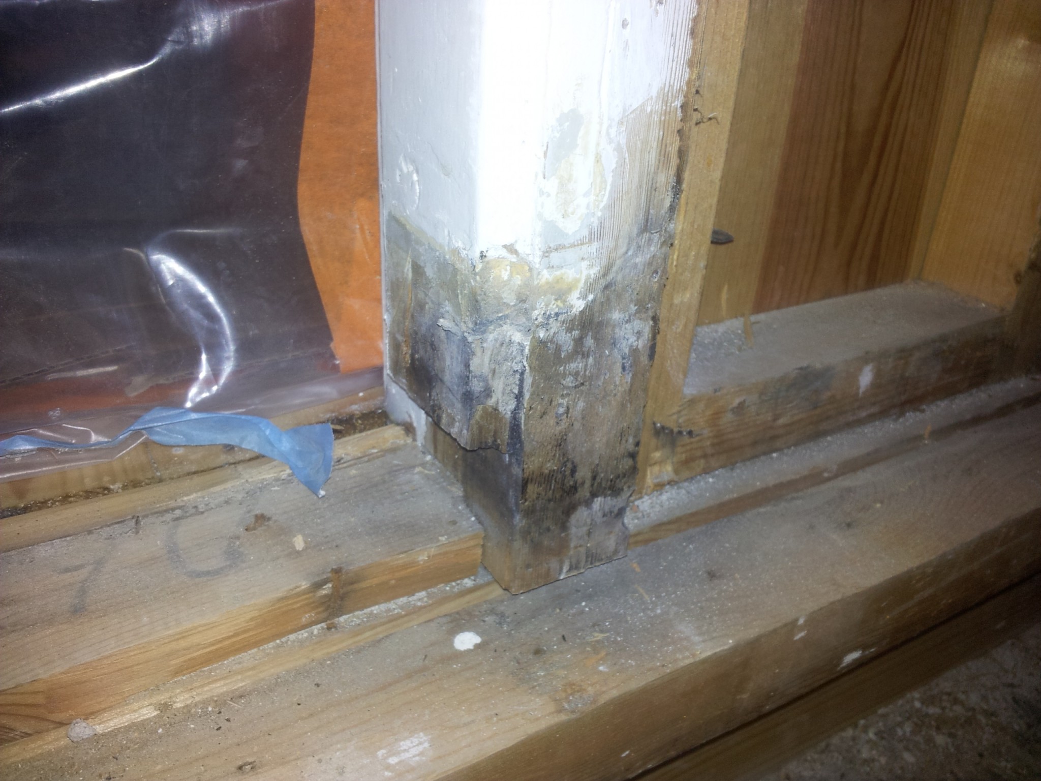

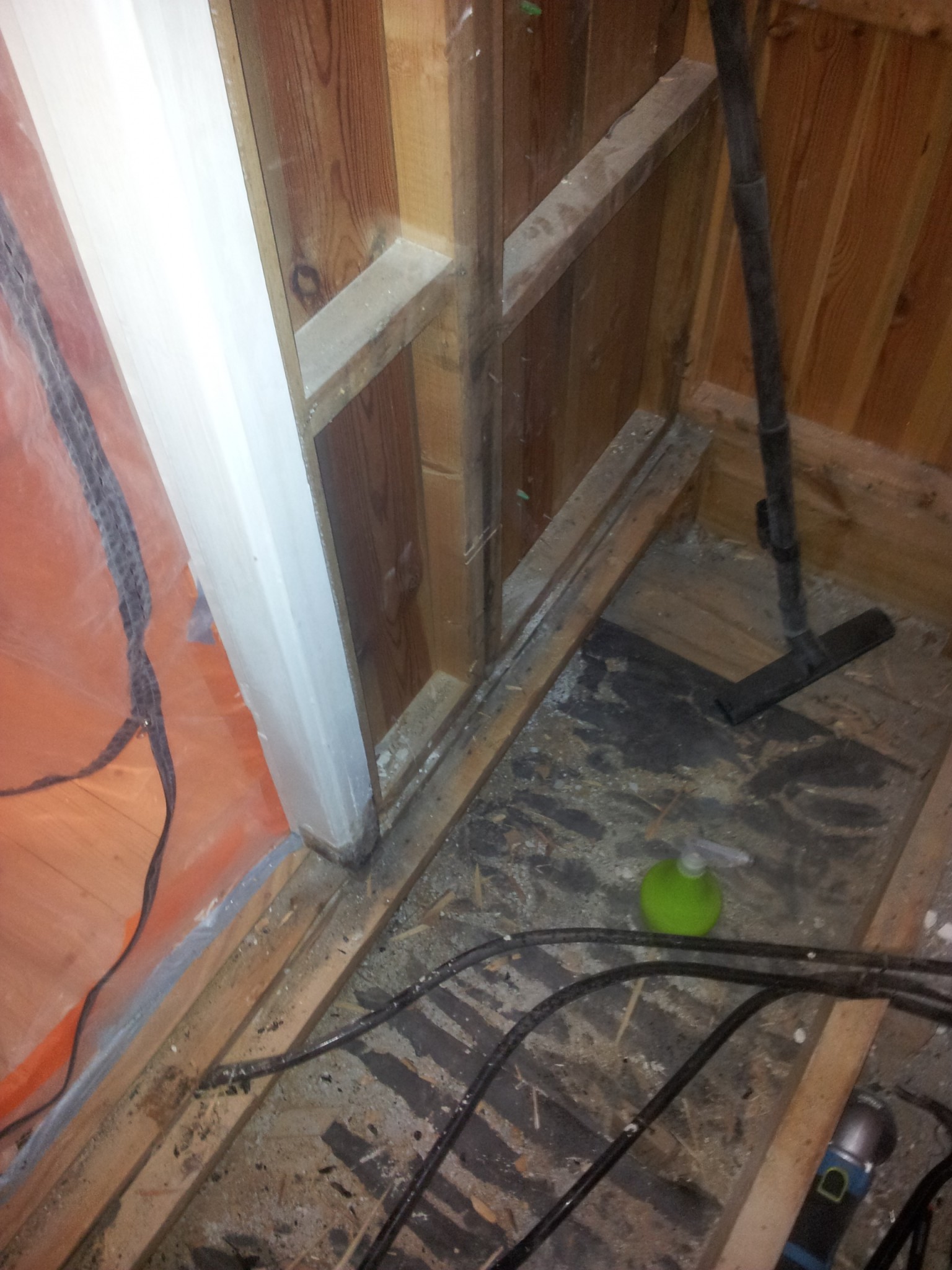

Håller på att renovera badrummet. Det gamla hade massor med mögel på träpanelen på väggarna och detta är nu bortrivet. Det mesta ser rätt så fint ut där bakom, bortsett från dörrkarmen i nederkant. Duschhörnan var precis bredvid så det är väl inte så konstigt.
Lite svart i nederkant:
Närbild. Träet är aningen mjukare på ytan in mot rummet.. Kan det vara rötsvamp?
Så till frågan.. Hur fixar jag detta? Måste jag byta ut det skadade träet eller? Verkar i så fall knepigt om inte omöjligt att få riktigt bra, såvida jag inte tar loss karmen och ägnar många timmar på detta? Gör jag mig själv en tjänst om jag bara byter hela karmen istället?
Skrapa bort ytmögel/ytröta med målarskrapa. Måla. Eller, om det är genomruttet, såga bort, och använd bortsågade biten som mall. Tillverka en ny bit. Montera, spackla, och måla. Man byter inte karm i detta läge.

Ska jag gegga på något medel eller bara ta bort det som är svart och/eller mjukt? Kanske man kan fylla med plastic padding eller liknande då?
Man kan måla med mögeldödare, tycker dock det ser ut att vara overkill att köpa en flaska för detta lilla. Men har du en slatt hemma så pensla på. Ingen plastic padding, bygg med snickerispackel och ev. träbit.
Har nu skrapat bort det mjuka och det var ca 1cm djupt. :-( Så.. vad tror ni, är det enklare/snabbare att byta karm eller ska jag ge mig på att försöka bygga upp igen?
Är du nere i friskt virke så tälj till en ersättningsbit och limma fast.
Försökte komma på hur jag skulle kunna fixa dit en bit trä utan att det skulle bli fult, men jag insåg mina begränsningar och köpte nytt istället. Får väl kapa av gamla dörren och karmen en bit i nederkant och använda i källaren när jag fixar om där. Blir nog perfekt..
