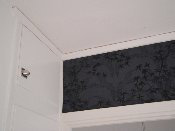

Jag är nyinflyttad med min sambo i en bostadsrätt. På en vägg i ett av rummen är det ett stort glapp mellan listen och taket (se bild) som jag skulle vilja göra något åt. Jag undviker dock helst att byta hela listen, eftersom den är "integrerad" i garderoben. Är det någon som har en lättare och fiffig idé på hur man snyggt skulle kunna lösa detta?
Tack på förhand!

latexfog.
Japp. latexfog så blir det "tätt" men risken är stor att du vill måla både list och tak efteråt...

Jag förespråkar en MS-polymer baserad fog istället för latex. Klarar rörelser mycket bättre, går att måla på men blir inte lika ful som en omålad latexfog blir.

Det låter intressant. Skulle du kunna länka till någon produkt?

Skriver med telefonen nu, men googla någon av dessa.
Tec7
Casco byggfog
Finns många fler men dessa har jag använt med gott resultat.
tec7, är inte det silicon blandat m lim?

Nej, men det påminner om silikon när du applicerar och när det härdat. Lite hårdare dock. Sen möglar det inte lika lätt, gulnar inte och det går att måla på.

Latexfog blev kanon. Tack för hjälpen!
