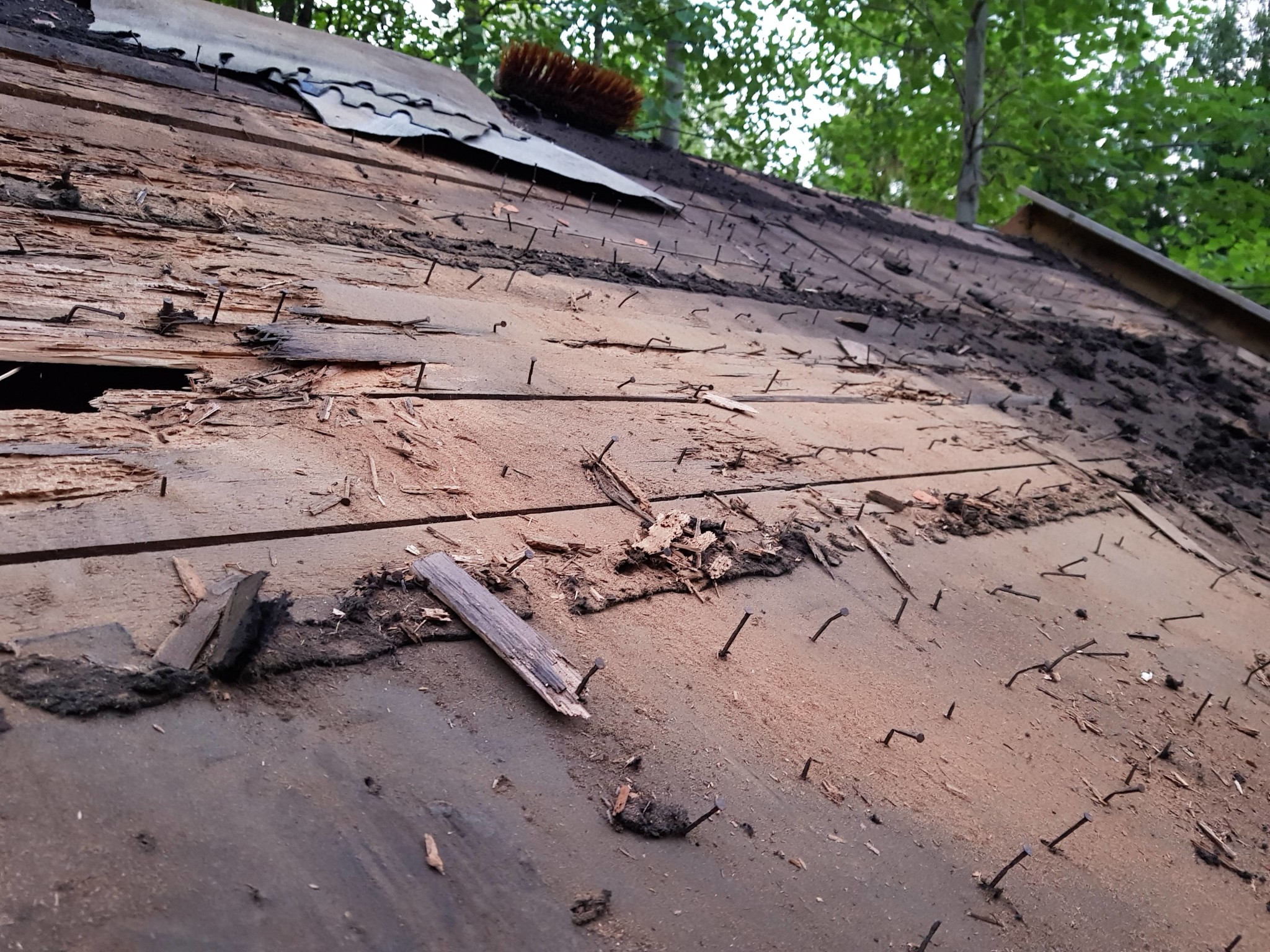

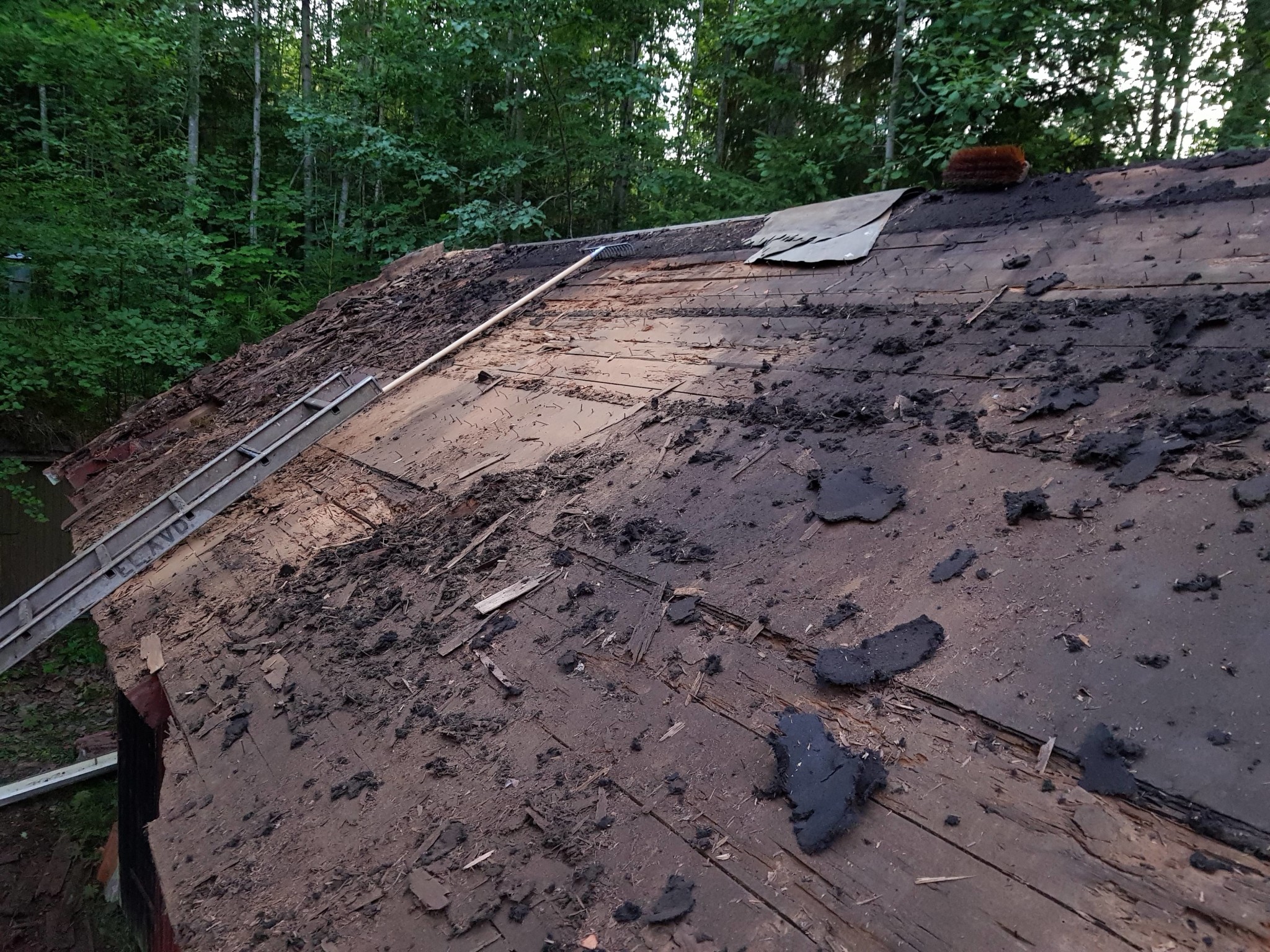

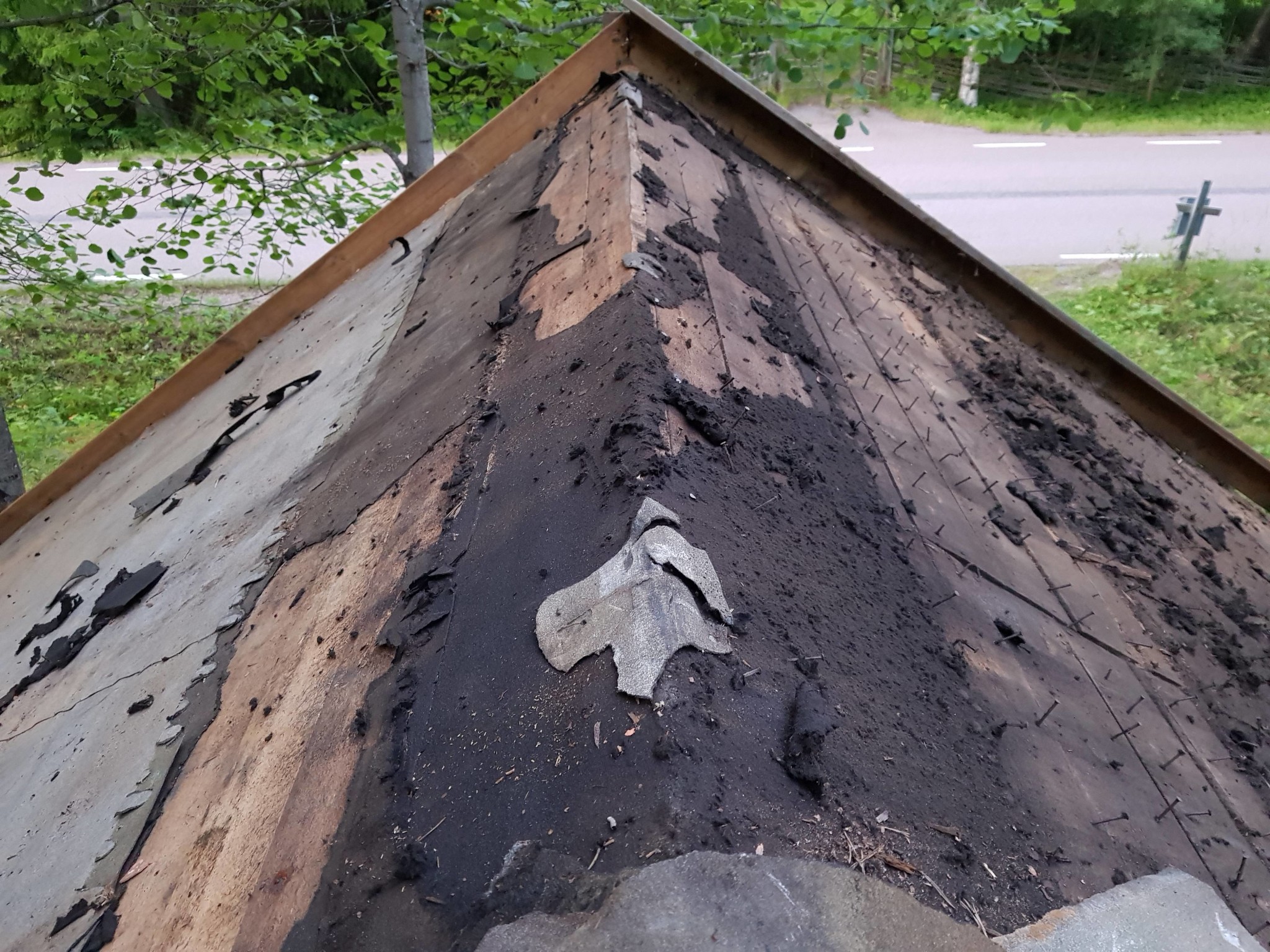

Jag har köpt ett sommarställe och har nu fullt upp!
Förrådet från 1925 hade ett läckande tak och nu har jag plockat ner allt tegel och rivit bort läkten.
Underlangstaket är av rejäla plankor som här och där är helt genomruttna, men större delen är det inget fel på. Min tanke var att få det trärent och bara byta murkna brädor, men nu börjar jag fundera på om det inte går fortare att riva allt.
Det är ju tusen spik och de är rostiga så hälften går av när jag ska dra ut de! Då slår jag in dem men funderar på om taket sedan blir tillräckligt jämnt för ny takpapp?
Masonit ovanpå plankorna först för att få en jämnare yta?
Vinkelslipa av all spik? Tigersåga?
Byta ut ALLA plank för att det kanske går snabbare, trots att de flesta plank är rejäla och fina?
Förrådet är oisolerat och ca 4x6m. Nordsidan på taket är bytt någon gång, även underlangstaket, så där får nog takpappen sitta kvar.
Vad hade ni gjort?

Ser ut som mitt sommarprojekt ungefär, fast jag har haft en hel 1,5plans villa att jobba med. Kanske i genomsnitt lite bättre utgångsläge än vad du har, men jag har också haft fläckvis genomruttet underlagstak.
Med facit i hand skulle jag säga att du bör byta underlagstaket. I alla fall på ett så litet hus. Jag böt bara det som var dåligt. Det är ett väldigt pill att byta en bräda här och en där. Brädorna var både olika breda och olika tjocka och dessutom inte i närheten av någon i dag befintlig dimension. Det närmaste jag kom var underlagsspont, 23x120. Och den är väldigt dyr jämfört med vanlig, tunnare underlagsspont.
Ett annat problem med att byta en bräda här och var är att byter man en bräda så ser genast en bredvid som nyss såg ok ut, alldeles väldigt dålig ut. Man blir som aldrig klar.
Sedan finns det säkert skador på takstolarna också om underlagstaket ser ut så där. Förhoppningsvis inget allvarligt, men bra att ha koll på och kunna förstärka vid behov.
Alla spikar är ett mindre problem. Med en bra hovtång och en lite mindre kofot är de snart borta.
Tack för era åsikter.
När jag började riva de sämsta brädorna märkte jag att det inte var mycket att spara. Så nu är hela sydsidan väck.
Nu får jag inspektera norrsidan närmare och fundera över om teglet jag plockade ner ska återanvändas eller om det blir plåttak.
En hel del tegel fick kasseras, så jag måste hitta något att komplettera med i så fall.
Måste även förstärka någon takstol, men det är väl bara att skruva en ny i den gamla?
