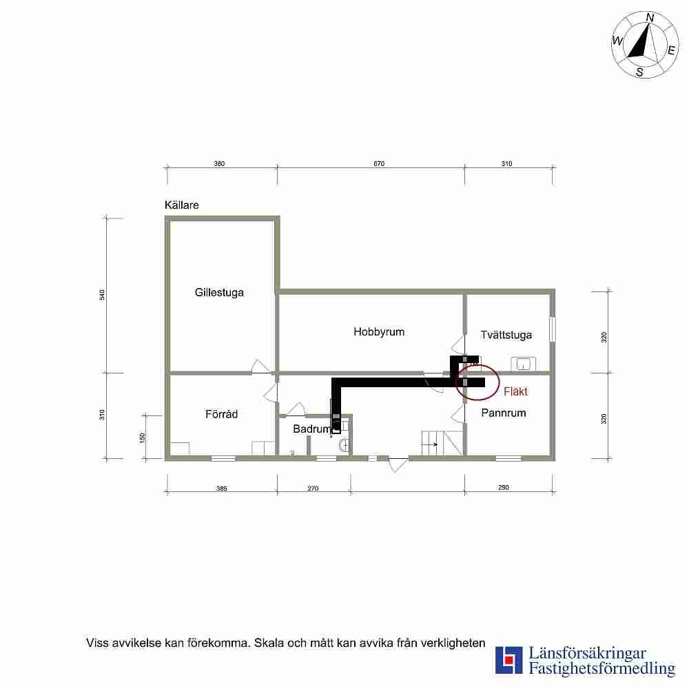

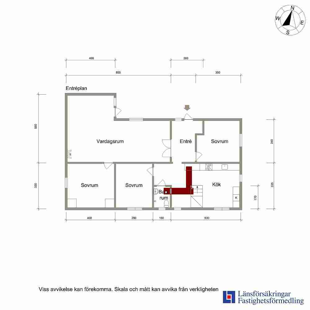

Vi har nyligen köpt ett hus som saknar bra ventilation (självdrag) och hade tänkt slänga in ett FTX-system. Nu har det blivit andra prioriteringar med hushållsbudgeten så det lutar åt att vi får göra någon mellanlösning och t.ex. bara installera frånluften för att senare koppla på tilluft samt ett FTX-aggregat.
Min fråga är hur man kan göra detta smart. Min tanke var att dra frånluftsventiler från badrum och tvättstuga i källaren som sedan går in till gamla pannrummet där en fläkt trycker ut det genom skorstenen (dit pannan var kopplad innan). Det borde väl funka? Sedan får jag förmodligen koppla på frånluft även från toan på övervåningen via vinden och sen till källaren till detta system och när vi väl får pengar till ett FTX-system så borde det ju "bara" vara att fixa till-luften? Köksfläkten går redan på separat kanal.
Bifogar några små bilder, mest för att visa lite hur det ser ut.
