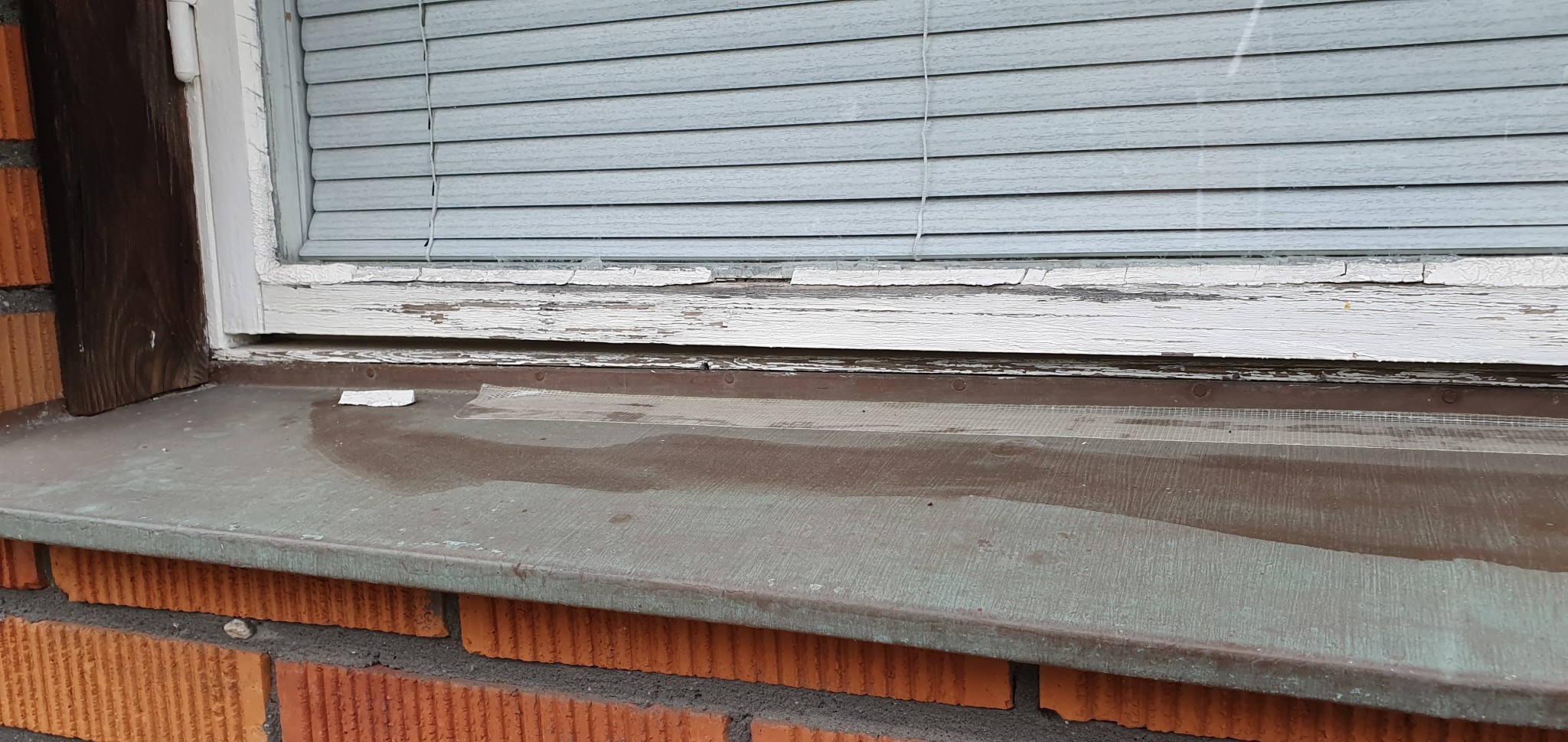

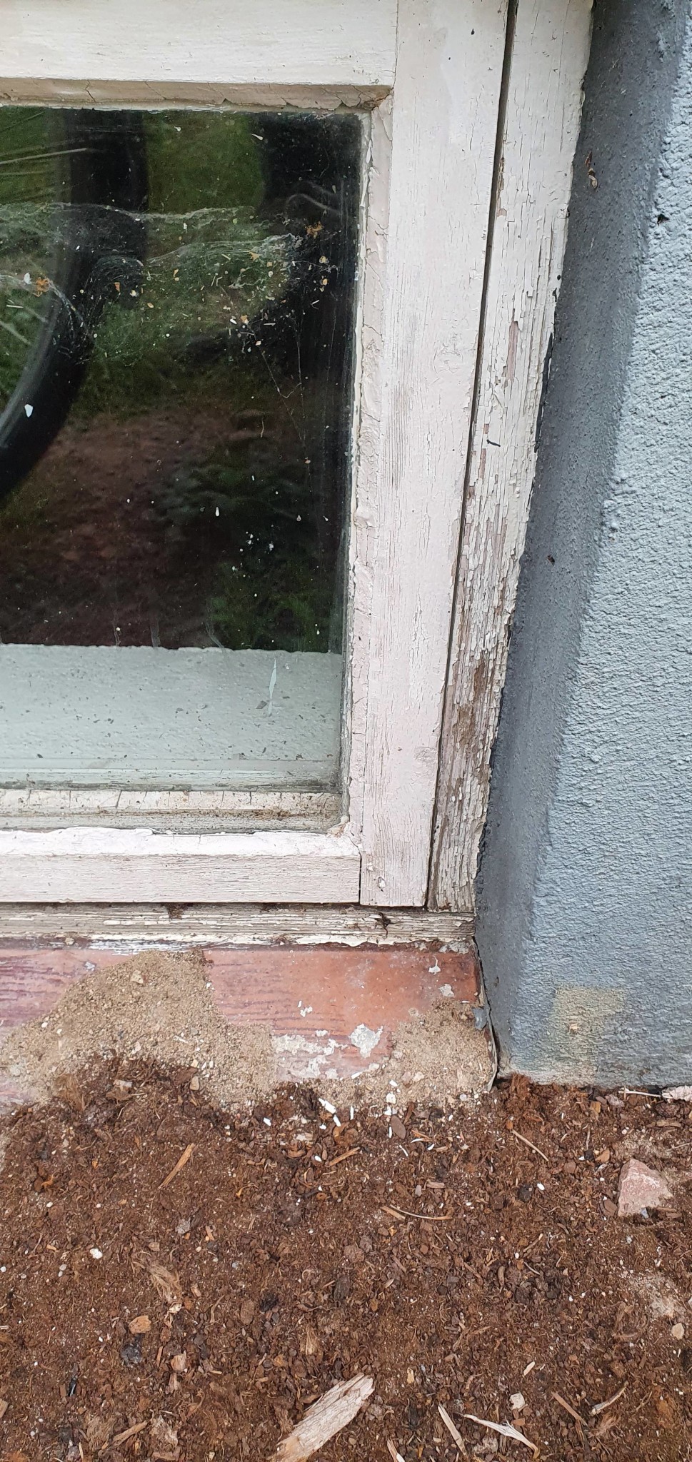

Hej! Vi har fönster (tidigt 60-tal om de ej är bytta) som är i dåligt skick. Färgen har lossnat på in- och utsida. Även lite kit har lossnat. Mycket fukt på insidan under vinterhalvåret. Vi hinner/orkar inte renovera dessa enligt alla rekommendationer nu för Vi har jobbat tokmycket i över ett år med övriga husprojekt.
Kan man snabbfixa dessa så att det håller ett eller två år till utan att de blir sämre?
Om jag skrapar loss löst sittande färg. Lägger kit där det saknas. (Oljar?) Målar på två gånger? Kanske bara nertill där skicket är värst.
Det är ungerför detta vi orkar. Så detta eller inget. Vad tror ni?

Kanske också minska fuktbelastningen genom att gräva bort jorden och se till att det inte stänker upp vatten på karmen vid tex regn eller att snön lägger sig mot karmen (om ni bor där det blir snö på vintern

Bra tips! Vi är på väg att sätta ljusbrunnar framför källarfönstren.
