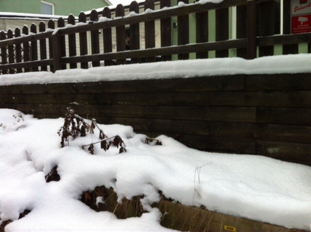

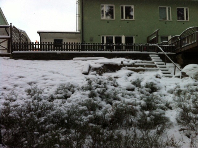

Vi ska fixa vår baksida i sommar och behöver lite råd. Tomten vätter mot en skog och vilar mot en liten stödmur (0,5 x 13m) av byggtimmer/slipers byggd för ca 20 år sedan. Den börjar murkna men är fortfarande ganska rak (buktar ut lite på mitten). Muren behöver nu bytas ut och resten av tomten ska också få en makeover.
Hur ska vi nu tänka med muren?
Det finns inga estetiska krav (eftersom skogen är grannen) men vi ska fästa ett staket på muren.
Den får gärna vara så billig som möjligt.
Halva va muren kommer hamna under en altan.
Då vi bor i parhus är gången mellan husen ca 1,5m bred så några större grejer är svåra att få dit.
Jag tänker att det billigaste är att byta ut den mot nytt byggtimmer alt. Bygga en ny mur utanför. Hur får man den att stå kvar. Vi är rätt händiga men har mest renoverat innemiljöer innan, typ kök. Fixar vi det här själva eller är det enklast att leja bort det?

Lägger ni nytt byggtimmer finns väl risken att ni inte har sån tur som man haft med nuvarande mur utan att den sätter sig, då kommer det väl se ut som om ni inte var nyktra när ni satte upp staketet...
Om ni inte kan lyfta dit L-stöd så föreslår jag att ni gjuter en klack och sedan murar upp en ny mur. Det är inte så besvärligt. Finns bra beskrivningar på nätet om hur man gör.
Det här är en bra skrift http://www.finja.se/App_Resource/Page/file/tips_ideer/4019-tradgardsmur.pdf

Man kan inte tänkas bygga en ny mur strax utanför den gamla muren för att minska trycket på den nya? Kanske kan fästa den i den gamla muren o fylla upp mellanrummet med grus?
Eftersom vi bor i en brf och vi egentligen inte "äger" tomten vill vi inte lägga ner för mycket pengar, vilken lösning skulle då vara billigast? byggtimmer, l-block eller annan mur?
Jo, men med tiden kommer den gamla muren att ruttna upp och då får den nya hela lasten i alla fall. Ska ni lägga ut pengar och engagemang så gör ordentligt från början
Vilket som blir billigast beror på en mängd omständigheter, tänker ni göra allt själva eller leja ut det tex?
