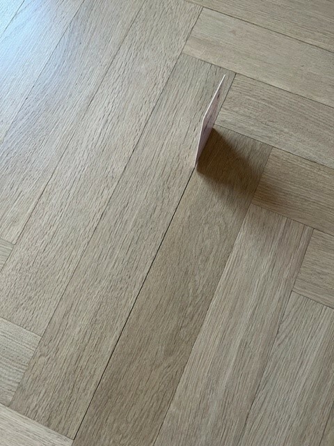

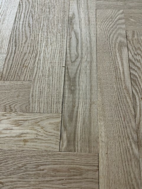

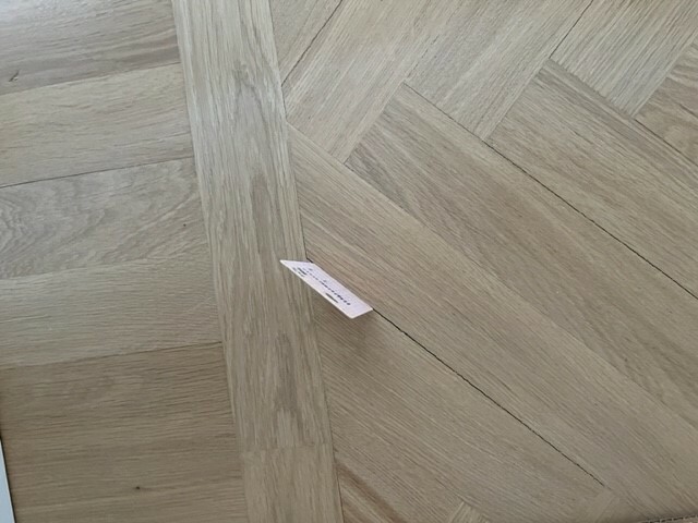

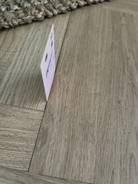

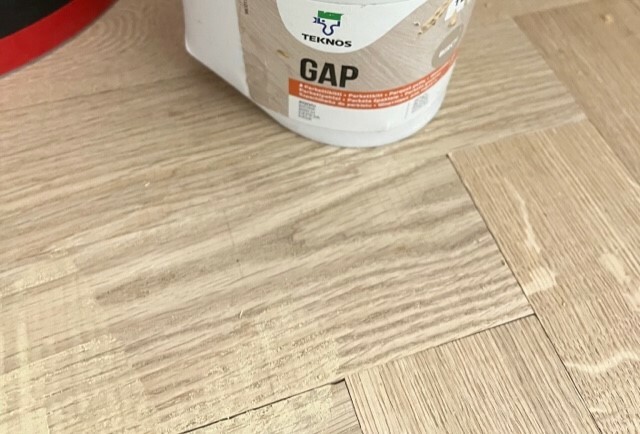

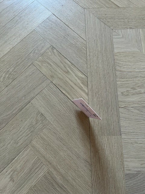

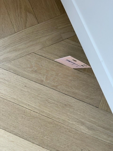

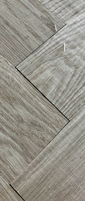

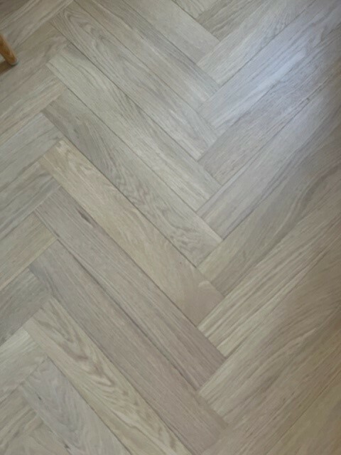

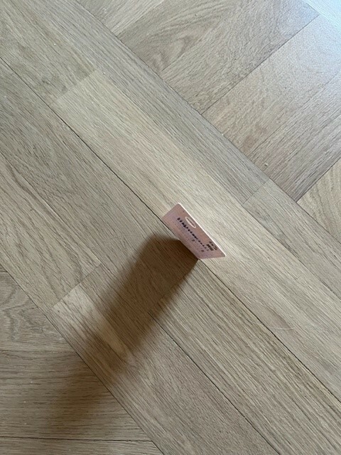

Vi la via golvfirma in nytt fiskbensparkett i lägenhet för ca 1,5 år sedan. I samband med detta reglades även undergolvet upp med nytt golvspån. Stavarna är limmade. Vi upplevde i samband med golvläggningen att det fanns en del springor redan vid detta skede men förstod på golvläggaren att hela golvet skulle spacklas och att springorna inte skulle synas efteråt. Dock misstänkte vi att dessa springor skulle ha en större tendens att spricka upp med tiden.
Vi har sedan en tid haft en dialog med golvfirman angående nuvarande springor och de är av uppfattningen att detta inte är någonting konstigt utan menar att det är fråga om rörelse. Vi är medvetna om att rörelse förekommer och att detta såklart kan ge upphov till viss springbildning. Många springor är så stora att vi får ner kör/bankkort och dessa kort är som vi förstår 0,76 mm. Har försökt läsa runt lite kring vilken storlek på springorna som kan förväntas men hittar inga tydliga svar, men finns indikationer på att det är ca 1% av bredden av stavarna vilket ligger runt 0,68 mm. Är springbildningen enligt bifogade bilder någonting som kan förväntas och så det ska se ut? Lägger även in några bilder från själva golvläggningen.
Tacksam för er erfarenhet!
Exempelbilder från hur det ser ut nu:
Exempelbilder från golvläggningen:

Hur mycket som trä krymper och växer med årstiderna beror nog framför allt på hur torr resp. fuktig luft man har. Har du alltså mycket torr luft vintertid så får du större springor än den som inte har fullt så torr luft. Hur såg det ut i augusti när det var så blött ute?
Tack för svaret. Förstår att trä rör sig framför allt med årstiderna dock förekom en hel del springor även under hösten. Just nu när bilderna är tagna ligger RH runt 39 % (förstår även att det tar ett tag för träet att anpassa sig om RH varit något lägre ett tag).BirgitS skrev:
Golvfirman menar vidare att det är träbjälklag och ett gammalt hus som rör sig vilket orsakar rörelser, vilket inte hade varit fall om det var en betongplatta. Jag tänker dock att spånskivorna som ligger är dött material som inte borde leda till någon större rörelse av den orsaken? Sen funderar jag på om de springor som redan fanns när de la golvet (och som spacklades) hade kunna undvikits och att det nu till följd av spacklet blivit "känsligare". Om stavarna hade legat tightare från början, hade springorna verkligen blivit lika stora eller kan det vara en konsekvens av att de inte satts ihop tillräckligt bra?
Hur gick det med detta?B Bjorkman92 skrev:Tack för svaret. Förstår att trä rör sig framför allt med årstiderna dock förekom en hel del springor även under hösten. Just nu när bilderna är tagna ligger RH runt 39 % (förstår även att det tar ett tag för träet att anpassa sig om RH varit något lägre ett tag).
