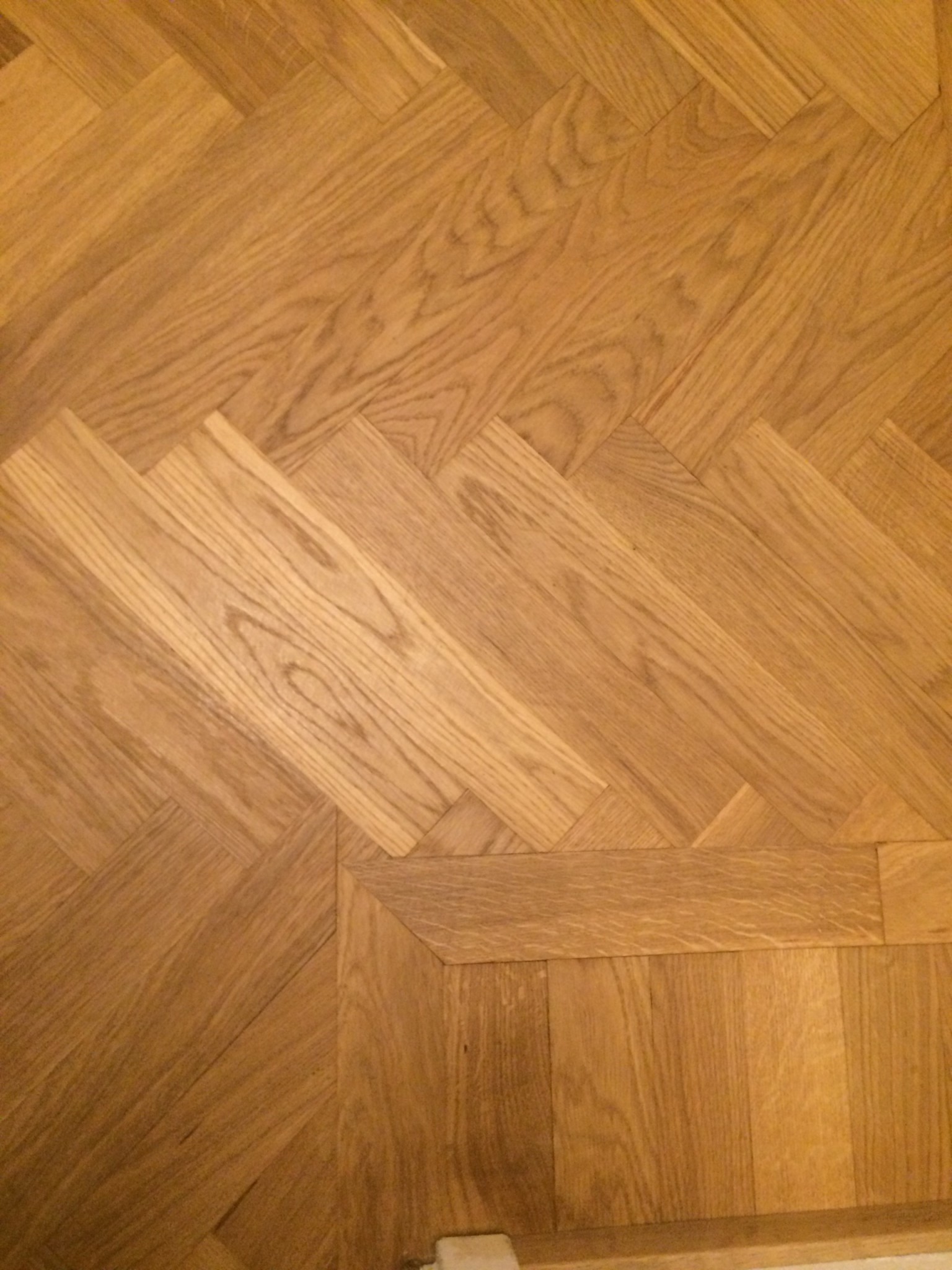

Vi har rivit en vägg i vårt hus. Det betyder nu att vi har två olika golv i det rummet. Den stora delen är fiskbensparkett och den lilla är plankgolv. Nu skulle vi vilja skarva på fiskbensparketten så att den täcker hela rummet. Vi har en snickare som gärna gör jobbet bara vi hittar material.
Problemet är att vi verkar ha ett udda mått på våra ekstavar. De är 64 x 348 mm. När man kollar runt och snackar runt så har alla samma storlekar, dvs 68 mm x ett par olika mått. Det närmaste som finns är 340 mm. Men det blir ju inget bra.
Någon som har ett tips om vart vi ska leta? Vi behöver bara drygt en kvadratmeter.

Det var ju ett udda mått men är det bara en kvm. så är ett alternativ att köra på med 340 mm om ni inte behöver fortsätta på befintliga "plogar" utan det är en skild yta.
Andra är att köpa 408 mm och kapa dem i 348 mm och fräsa not i dem.
Helst hade vi lagt det i befintliga plogar. Men plan B är att behålla lite fris och börja om på plogarna.
