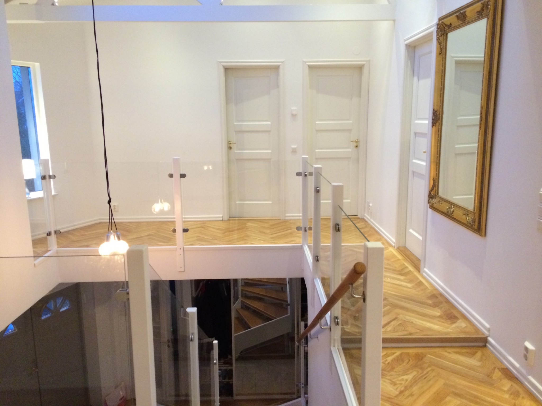

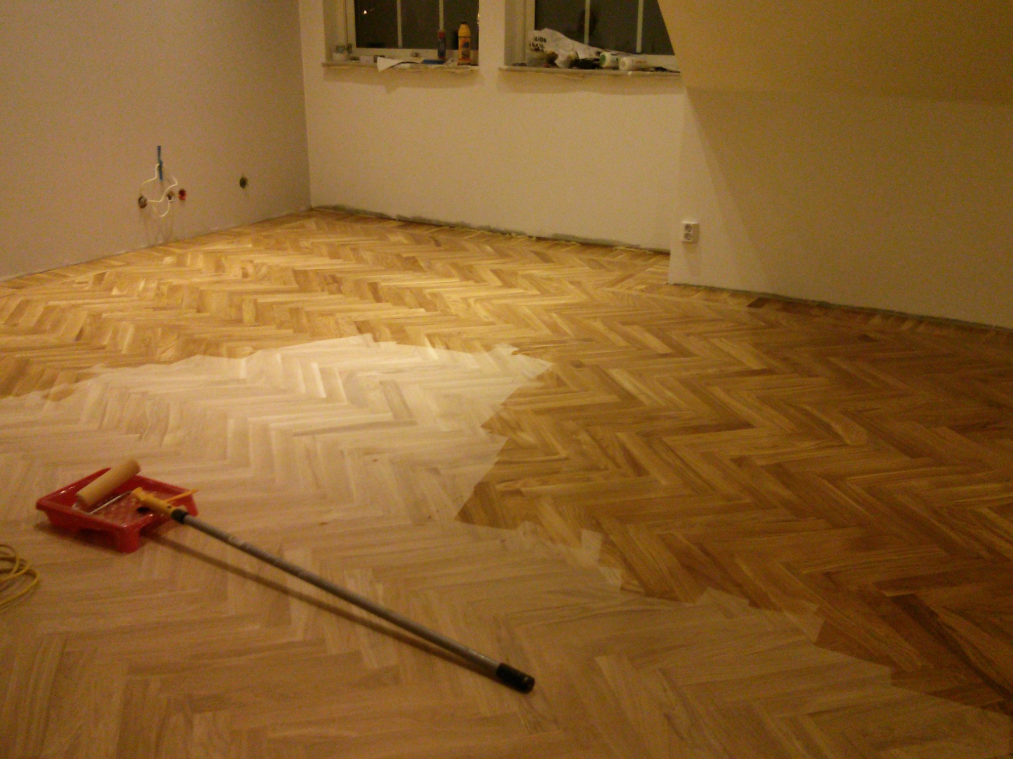

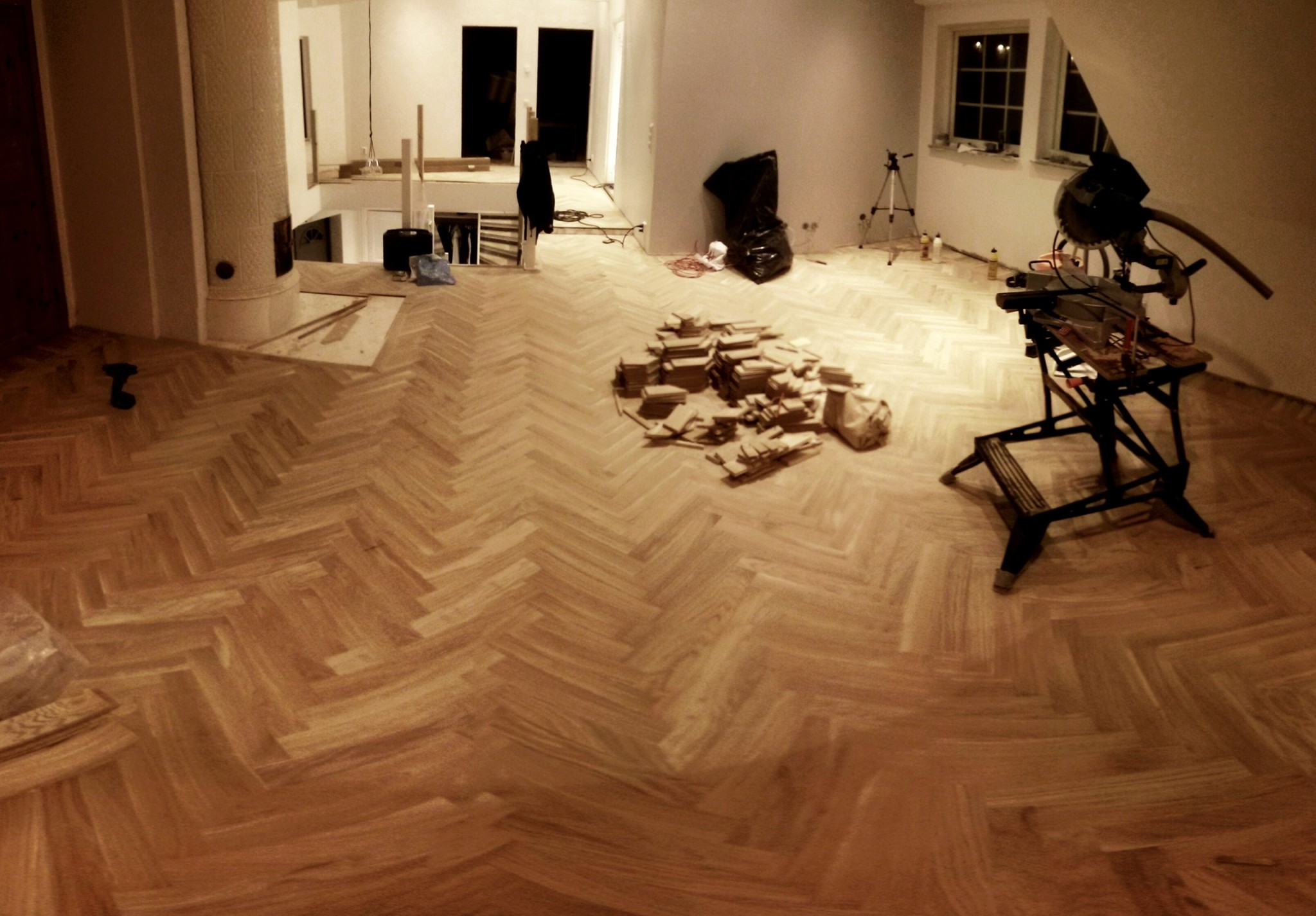

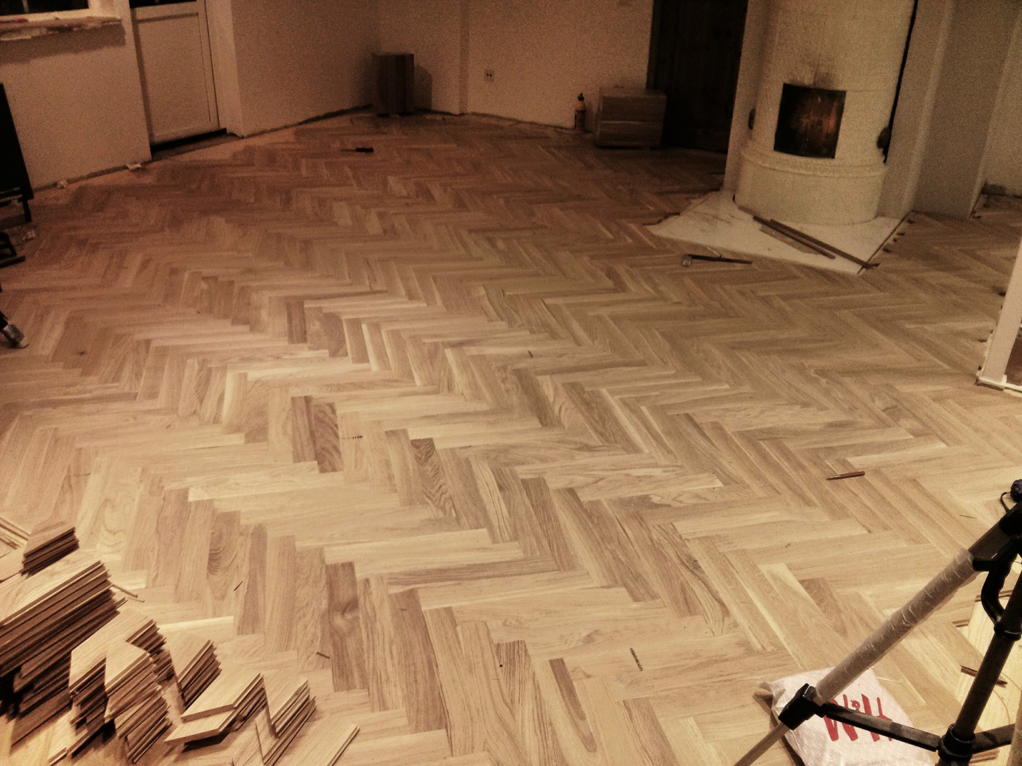

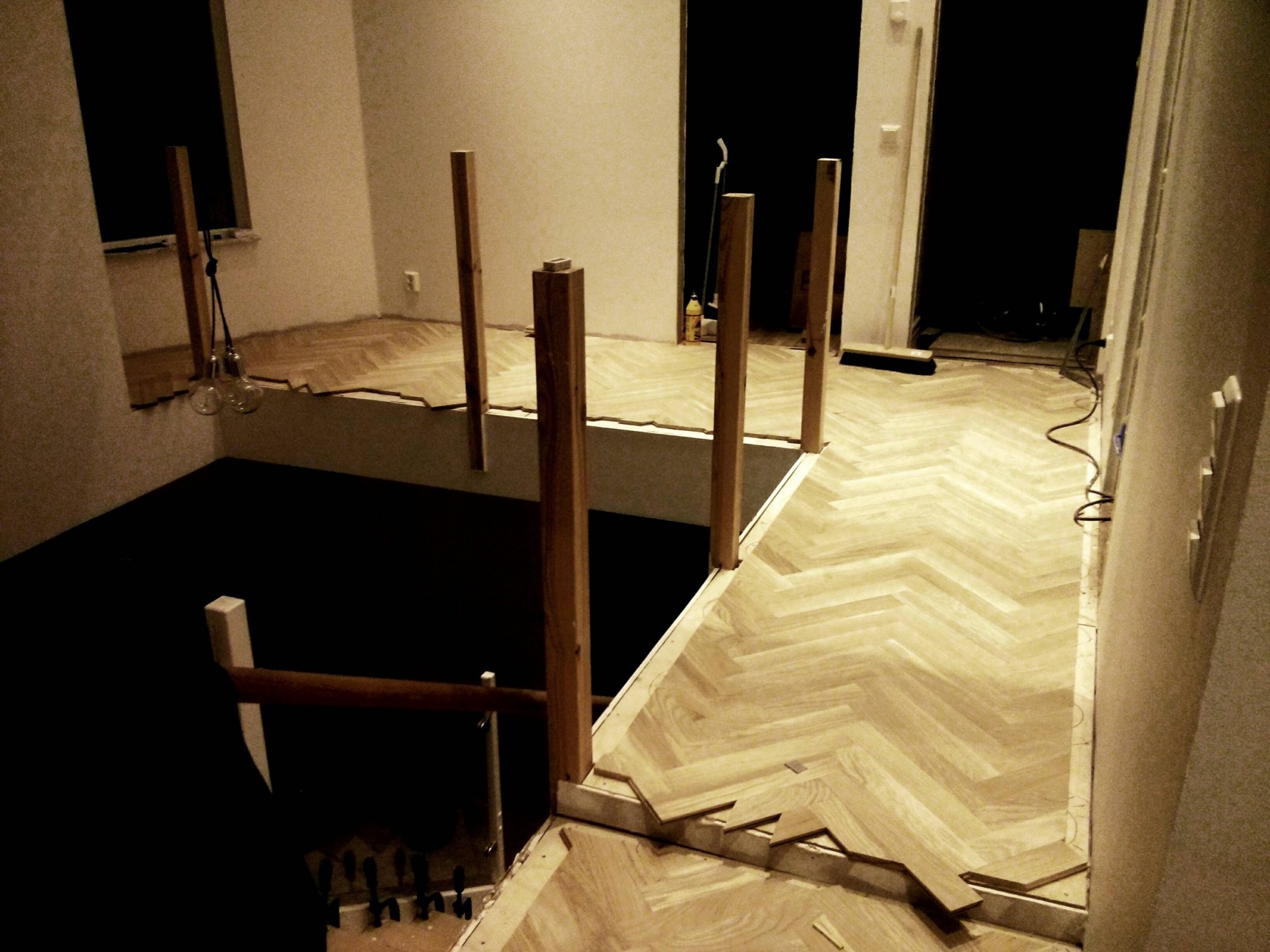

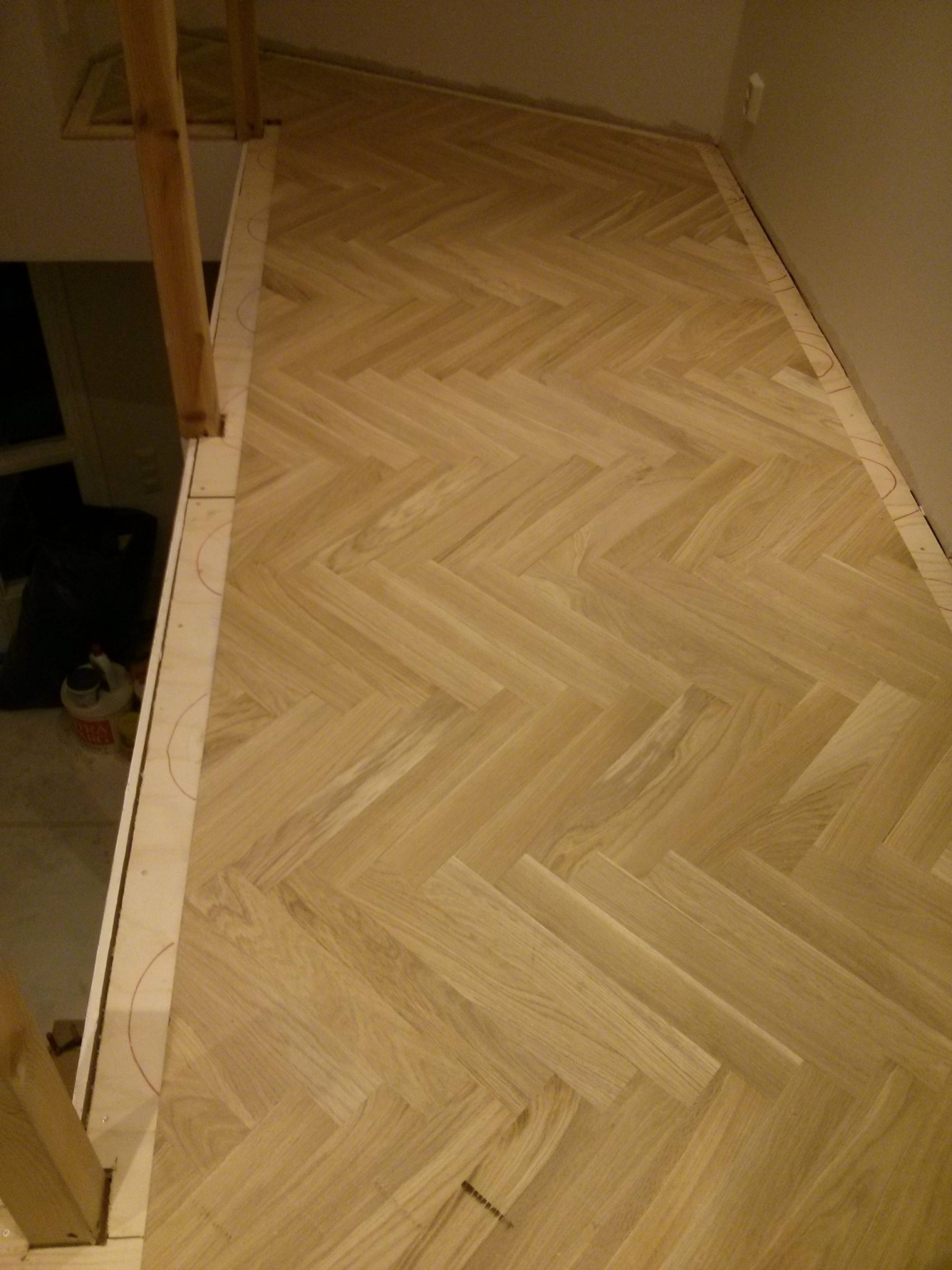

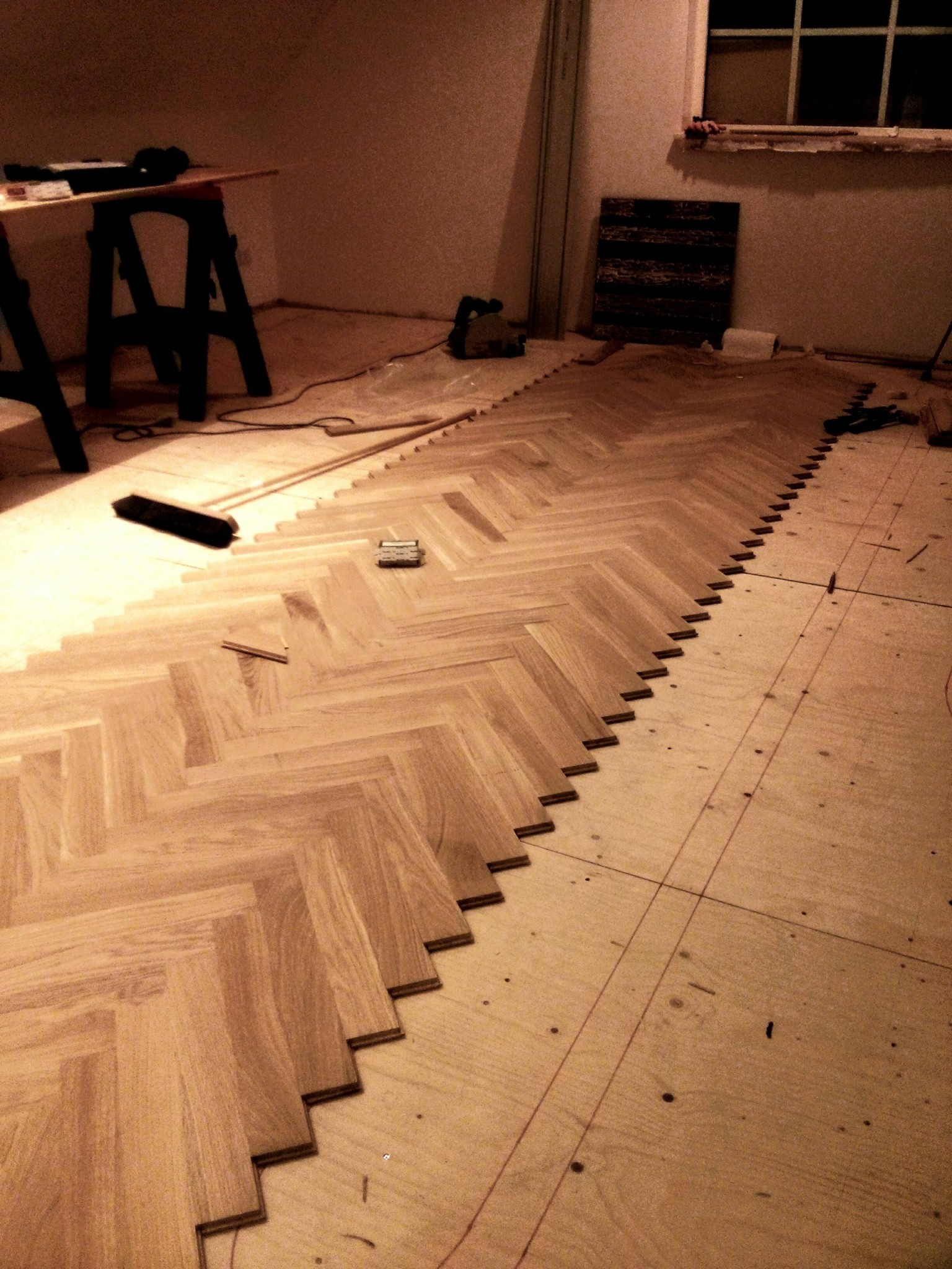

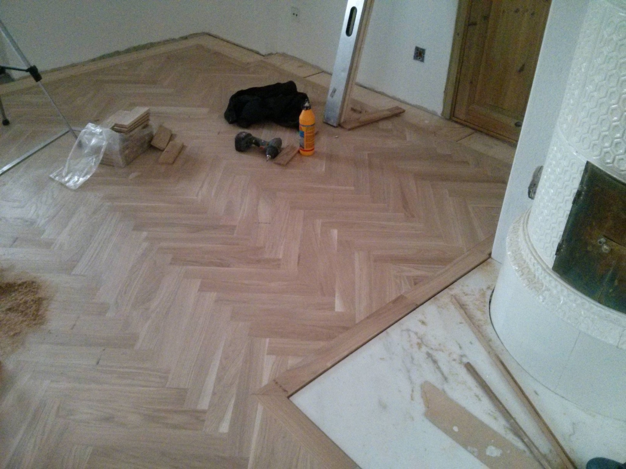

Hur många veckor tog det att göra från scratch?
Räkna med ungefär en helg för förarbetet (plywood m.m.), en helg för läggningen av själva fiskbenen, en helg för listband och fris, och slutligen en helg för slipning och oljning.
Det här var cirka 45 kvm.
Men ett vanligt kvadratiskt/rektangulärt rum utan så många vinklar går ganska mycket fortare. Det är vinklarna, stolparna, hörnen, etc som tar tid.

Själva parketten, räkna med kanske 350-400 kronor per kvm.
Det låter ju väldigt överkomligt. Blir nog att lägga själv i ytor som kök och liknande som saknar fiskbensparkett i nästa lägenhet.

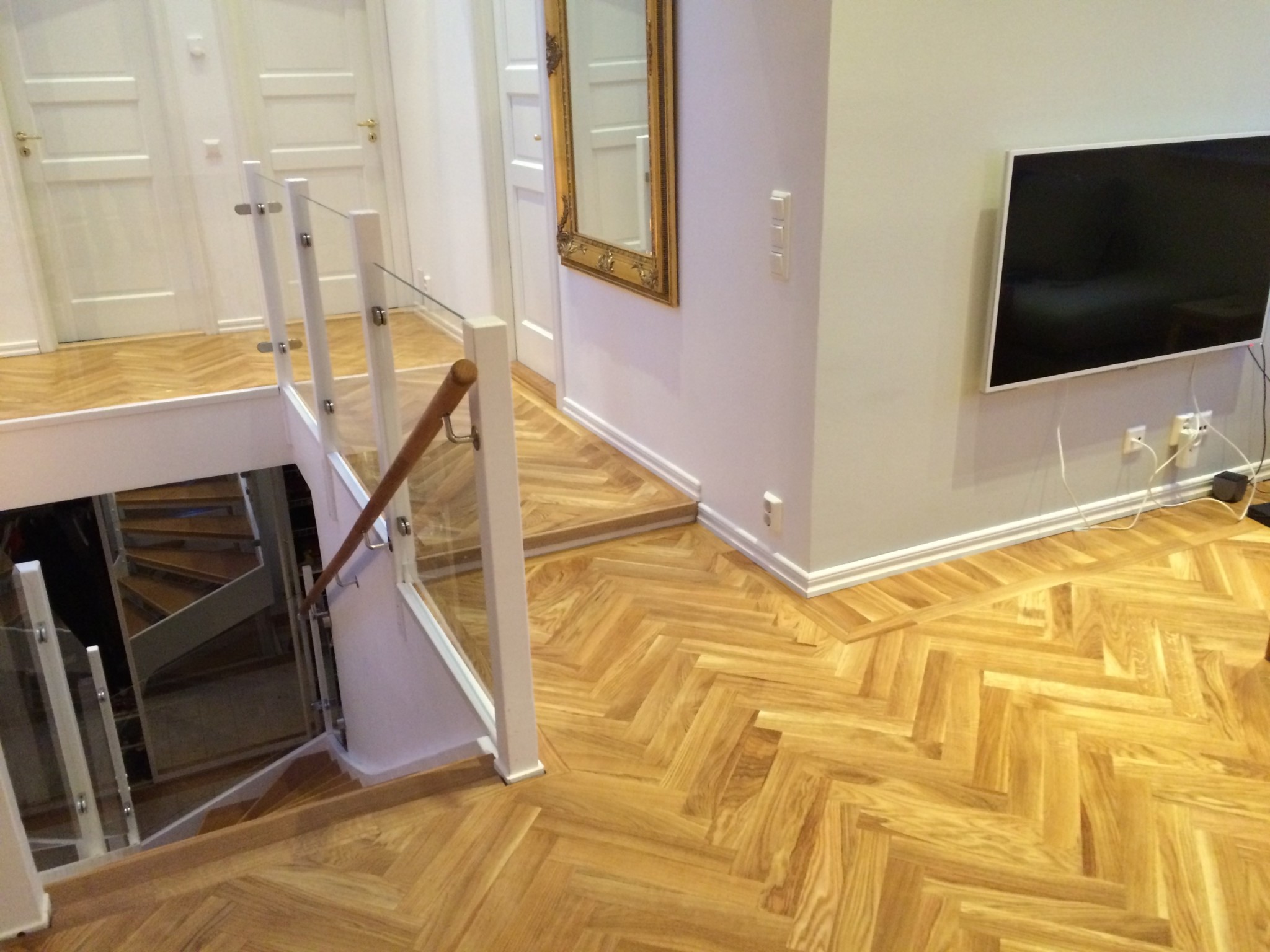

Slutresultatet blev riktigt bra!
xdigger
Dräggel dräggel..... oerhört snyggt. Har själv alltid tänkt mig fiskben i betydande mängd i framtida boende men bävar inför att pröjsa. Vill minnas nån siffra på 1200/m2 för jobbet - rimligt?
