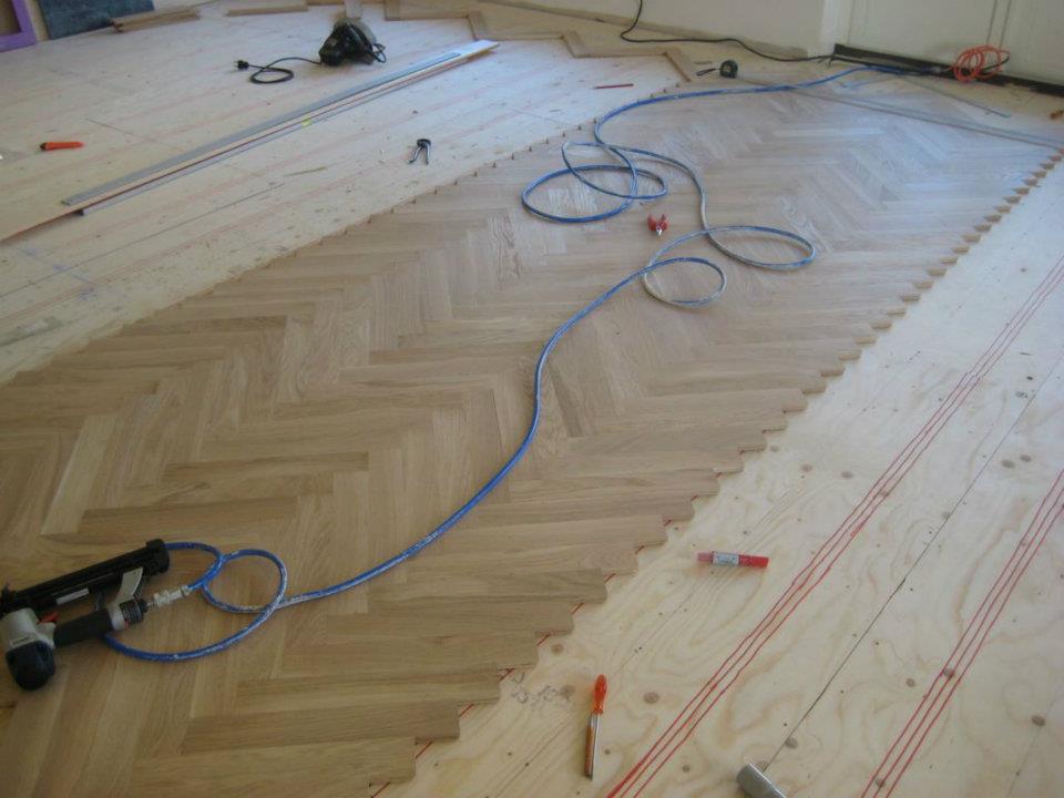

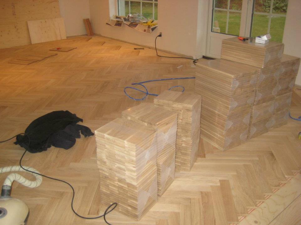

Jag har lagt stavparkett i vardagsrum + matsal de senaste två veckorna.
Här är ett filmklipp som visar hur det går till:
Återkommer med mer bilder när jag slipat och oljat om ett par veckor.

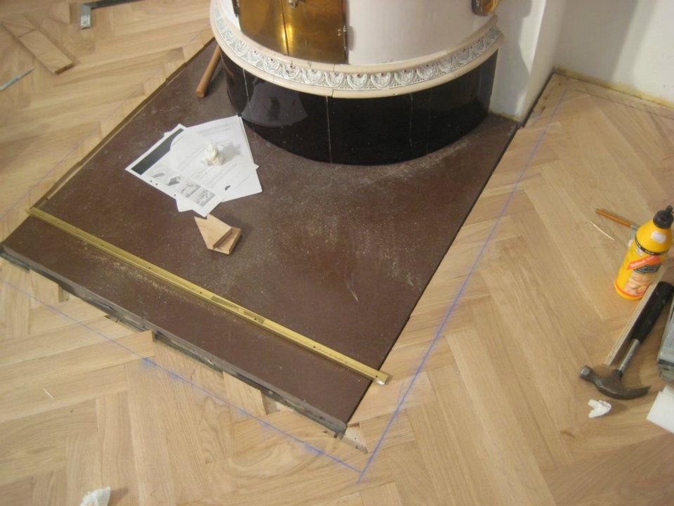

4. Vad finns det för "regler" om att ha eller inte ha fris kring t.ex. kamin?

Kul, kan varmt rekommendera det. Bara man är noggrann så blir det bra. Särskilt svårt är det inte.
1. Jag köpte från http://parkettkontakten.se/ - upphämtning i Bromma. Ring så får du offert. Jag betalade ca 320 kr inkl moms per kvm.
2. Diskuterade med golvisar. Om man gör ngt misstag eller något blir fel är det skönare att spika än att limma. Limmet är också lite kladdigare och jobbigare att hantera. Limmet kostar cirka 100 kr per kvm. Plywood också.
3. Jag skulle kollat igenom alla noter på brädorna innan jag lade dem. De springor som uppstått beror på små träflisor som är kvar i noten. Men det fattade jag först mot slutet. I övrigt skulle jag gjort så här.
4. Känner inte till några regler. Det är rent estetiskt. Jag tycker det blev snyggast så här. I vissa ställen är det trångt så där fanns inte plats för fris.
5. Fick rådet. Kostnaden var ju inte så jobbig. http://ama.byggtjanst.se/Default.aspx?articleId=126&Typ=AmaNytt I Princip: om någon ånga/fukt skulle komma pga konvektion el dyl från golvvärmen så är det bättre att den inte åker upp i trägolvet. Om det är mellanvåning (inte källare) och ingen golvvärme är nog inte det så viktigt.
6. Troligen inte. Spikar fäster inte så bra då. Det var en av anledningarna att vi bytte spån mot plywood. Den andra var att vi behövde ju veta var golvvärmeslangarna låg.
7. Jag hade ett spill på cirka 5-6% men då var jag snål och återanvände en hel del bitar. T.ex. när man går med sänksågen och kapar av ena sidan kan man använda de nyavkapade bitarna och fylla igen "luckor" på andra sidan golvet. Om jag hade gått hejvilt åt hade jag haft ett spill på 10%. Parkettkontakten sade att i vissa extremfall har folk spill på 15%.
8. Jag tänkte olja och sedan lägga på en hårdvax ovanpå. Men jag ska provlägga en kvadratmeter på en lös plywood
och ytbehandla först för att se att jag blir nöjd med det.
9. Vet inte om man måste. Men jag fick rådet och vi har så stort hus att det är OK att sänka tempen på en våning.
Själva läggningen var kul, men det gjorde lite ont i knän och lår efter en heldag på knä. Det tråkiga men nödvändiga är förarbetet. Och det är bra att veta att fris och listband tar lika lång tid som golvet i övrigt.

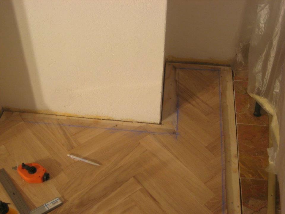

Kul att se quarcus! Det verkar inte så bökigt med lim heller. Oljat måste det bli, jag håller på och labbar med vax den här veckan för att få en tåligare yta. Det behövs troligen eftersom vi har utgång till trädgården från rummet i fråga.
Några frågor:
varför tog du bort spångolvet? hade det inte funkar att spika i det?
fräste du spår i frisens hörn och satt i lös fjäder? kanske inte behövs?
innerhörnen: sågade du så långt det gick med sänksågen och tog resten med multisågen?

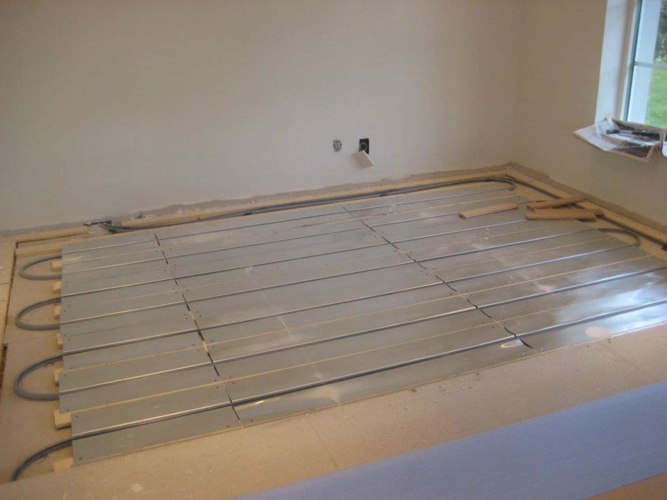

nino skrev:
Nej, spån funkar inte så bra med spik. Det fäster inte på samma sätt.
I mitt fall behövde jag oavsett vad ta bort golvet eftersom jag behövde markera ut var golvvärmeslingorna låg. Och då kunde jag lika gärna lägga tillbaka plywood istället för spån.
Jag fräste spår i hörnen och satte lös fjäder, japp. Det kanske inte behövdes, men jag gjorde det. De sista hörnbitarna limmade jag på plats.

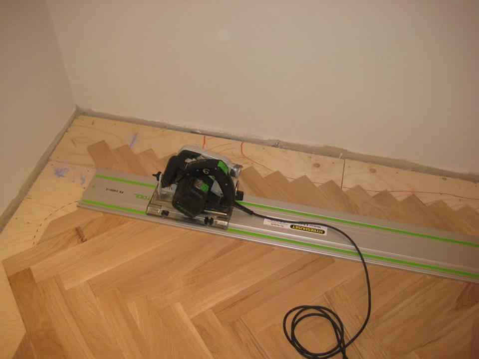

Samma gällande sänksåg. Så långt det gick, resten med multisåg. Hade ingen multisåg innan. Har en nu. Förstår inte varför jag inte hade en tidigare...

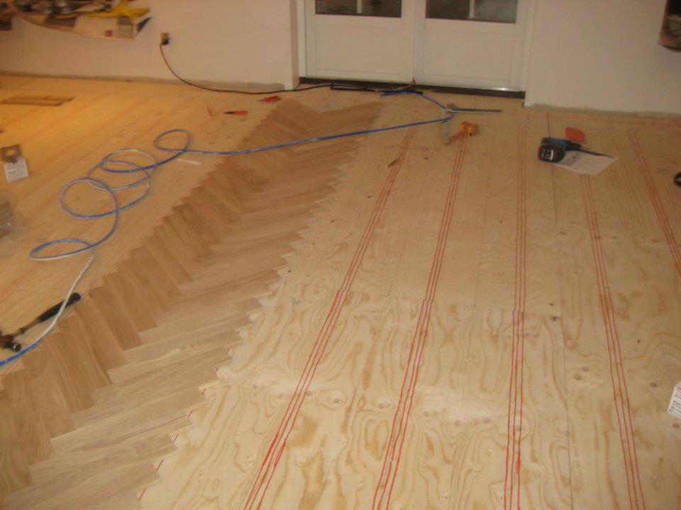

jag lovade ju att återkomma med bilder när det var klart, och nu är golvet klart!
Före
Gamla golvet rivs bort, både parkett och spån

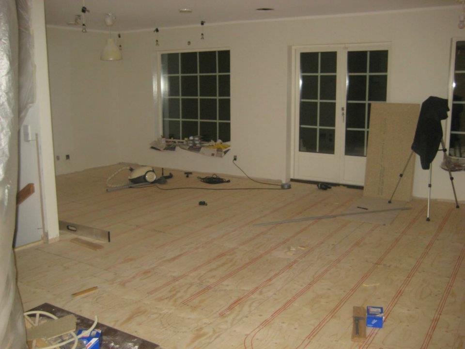

Plywood, med markering för golvvärmeslangar

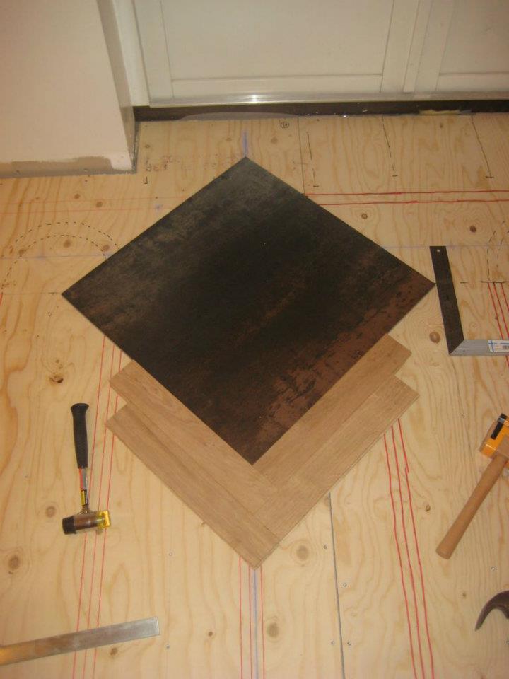

Min lösning för att få både rak riktning och garanterat 90 grader. Funkade bra!
Första raden lagd
Markering med kalksnöre var listband ska hamna
Sänksågning
