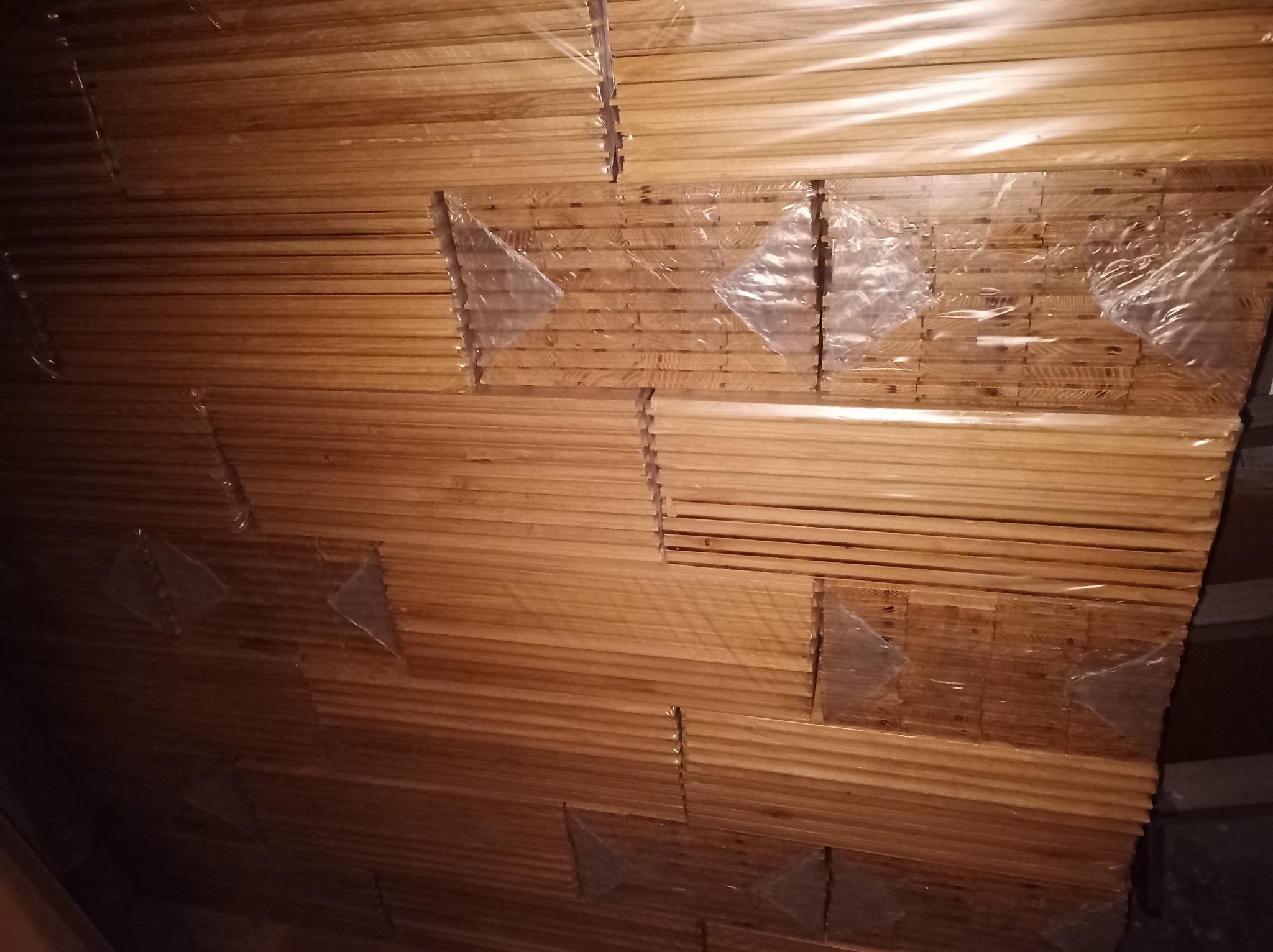

Har skaffat en pall med stav, kommer nog att dröja innan den monteras, men börjar med en tråd nu.

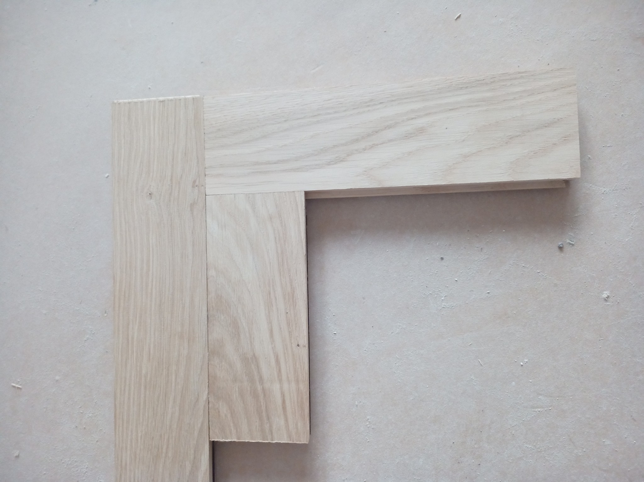

Tänker lägga Fiskben, med ett dubbelt listband av samma stav.

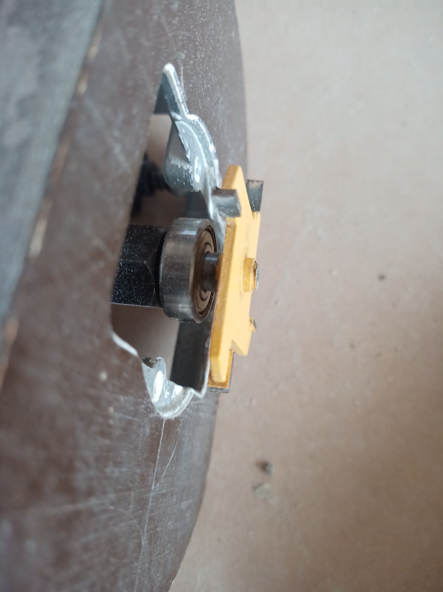

Har en sänksåg redan, så behövde fixa en fräs för spåret, köpte en från Kina, men de hade bara sådana med kullager nedanför fräsen, så blev att kapa bort den delen och då den har 8mm axel så blev det ett kullager från Biltema på axeln.
Spåret blir minst dubbelt så djupt som nödvändigt så får väl ha nån styrbräda när jag ska fräsa.

Jag limmade med ett lim från Bona. Det fungerade även som fultspärr. Förstår inte riktigt vinglet med fräsen men en riktigt kostar hundralappar om det inte blir bra.
