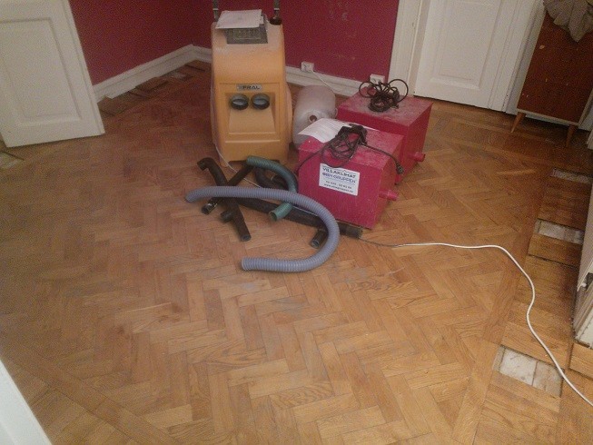

Det är massiva ekstavar med många sköna mm slipmån kvar. I lägenheten under mig hann tyvärr hantverkaren bända upp stavarna med våld med en kofot och allt åkte till soptippen i svarta plastsäckar. En sorglig syn hade
säkert kunnat slipas 2-3-4 ggr till.
Just nu går en stor avfuktare för fullt i min hall som dånar en hel del och sedan kommer det att blåsas kall
torr luft i trossbotten enligt den metod som oceanis föreslagit. Sannolikt genom hål i frisen på min parkett.
Tror att grannen under kommer att gå med på små hål i deras tak för mätning av luftfuktighet i bjälklaget
givet att när man började ta ner gipset i deras tak var det genomblöt och det mesta fick tas ner.

Tack, hoppas det ordnar sig bra. Idag på femte dygnet efter incidenten har avfuktaren (gul) blåst och dånat i 24 timmar och blåsmaskinerna (röda)
och slangar är på plats men kopplas på först i morgon. Man kan inte säga att det går jättefort. Jag håller stenkoll på projektledaren som fick strikta order om att endast ta upp stavar från frisen (de är ca 17 mm tjocka)precis så man kommer åt bjälkkanalerna. I morgon kopplas slangar på jag uppdaterar med bilder när de är på plats. Andra bilden vid dörren visar där vattnet stod 5-10 cm högt
Men vattnet nådde till mitten av rummet till höger på första bilden ca 3m in i det rummet. Rakt fram är tv rummet och där kom det inte vatten. Jag antar dock att alla tre rum ska slipas så parketten ser likadan ut överallt.

här kommer en uppdatering skadan inträffade den 11sep
sen den 16sep kör avfuktaren i rummet (den gula) och sedan den 17sep kör de 2 röda blåsmaskinerna torr luft ner i trossbotten. Det är 3 jumbojet som kör dygnet runt så det dånar kan jag lova. Vi har förseglat det rummet så gott det går vilket uppfyller 2 syften: ljudisolering och att avfuktaren inte drar in luft utifrån. Den är effektiv jag tömmer en 20l dunk varje dygn (kan t.o.m vara 25l är osäker).
Så idag den 4/10 har arrangemanget kört i 2.5 veckor och det ska köra 8 veckor totalt, ljudet de första dagarna avfärdade man som ingenting men efter 1 vecka blir man irriterad därav isoleringen.

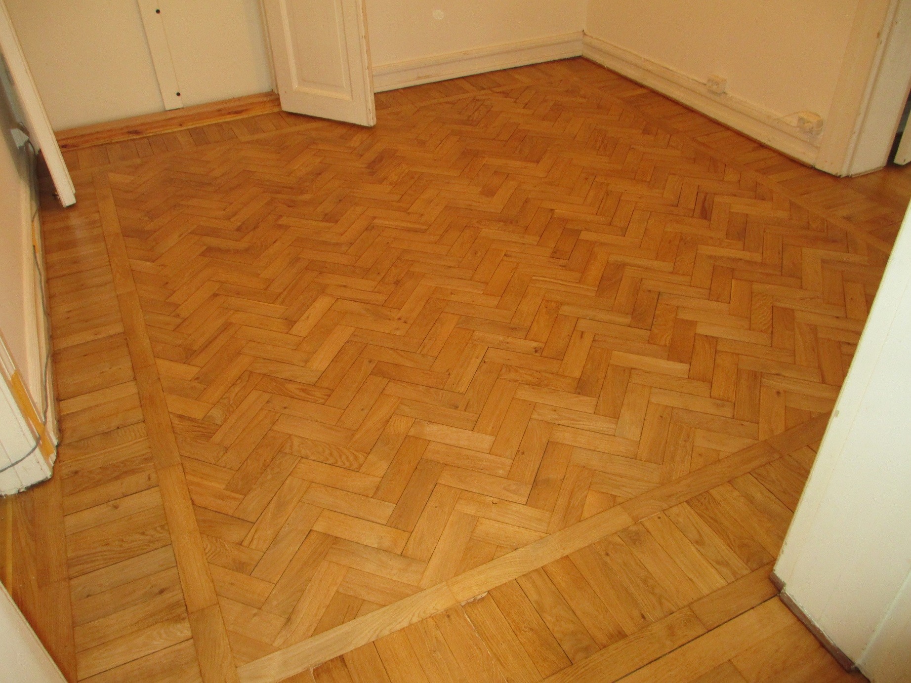

Parketten slipad. Jag valde mattaste lacken, används för offentliga miljöer bl. a.
I tre månader blåste 3 'jumbojet' i vår hall fram till 12 december. Först i mitten av januari "kunde" hantverkarna laga de stavarna i parketten som hade använts för att blåsa luft i underlaget. En månad senare slipades parketten. då hade vi firat 5 månaders "jubileum" med lägenheten i princip som en rövarkula.
Parketten blev bra förutom ett par stavar som jag skickat foto till hantverkarna som lovat komma och åtgärda. Tack till alla här som bidrog med tips, det var verkligen värt att rädda den parketten!
