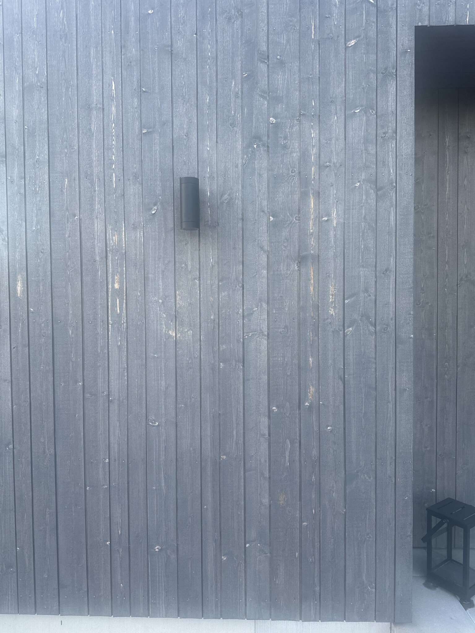

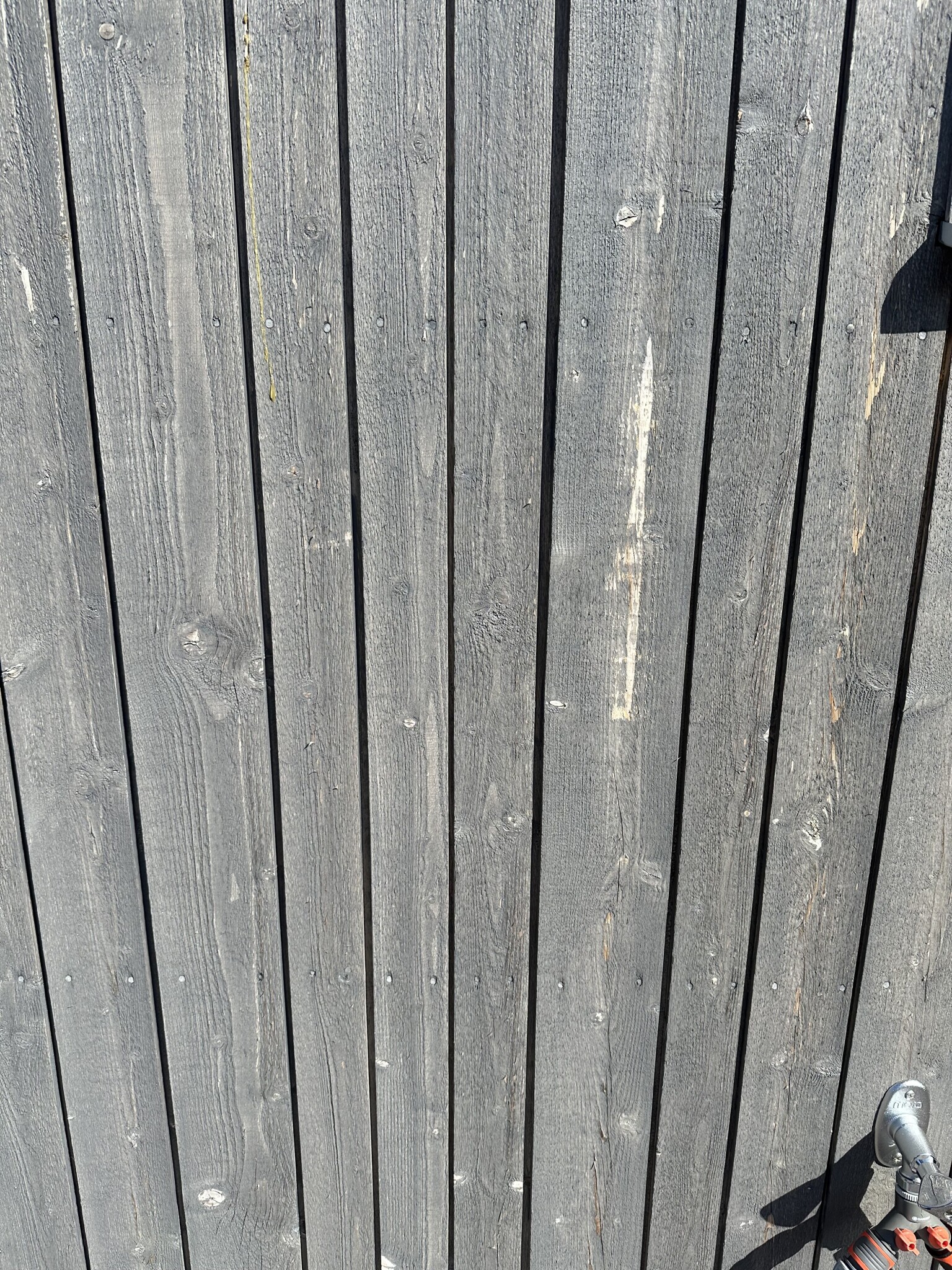

Byggde hus med Fiskarhedenvillan och flyttade in hösten 21. Nu 2 år senare så har jag märkt att lasyren har börjar rulla av och lossna på sina ställe.. Detta anmälde vi till FHV och dom menar på att det är vi som inte skött panelen rätt, vilket vi har. Är det någon mer som har detta bekymmer?
Inget svar än. Vad menas med att lasyren rullar upp och att FHV säger något om sköttsel. Vem har valt lasyren , verkar textmässigt som att lasyren inte har sugit in, utan bara ligger på ytan som ett papper. Var panelen förbehandlad, samt foto på hur det ser ut

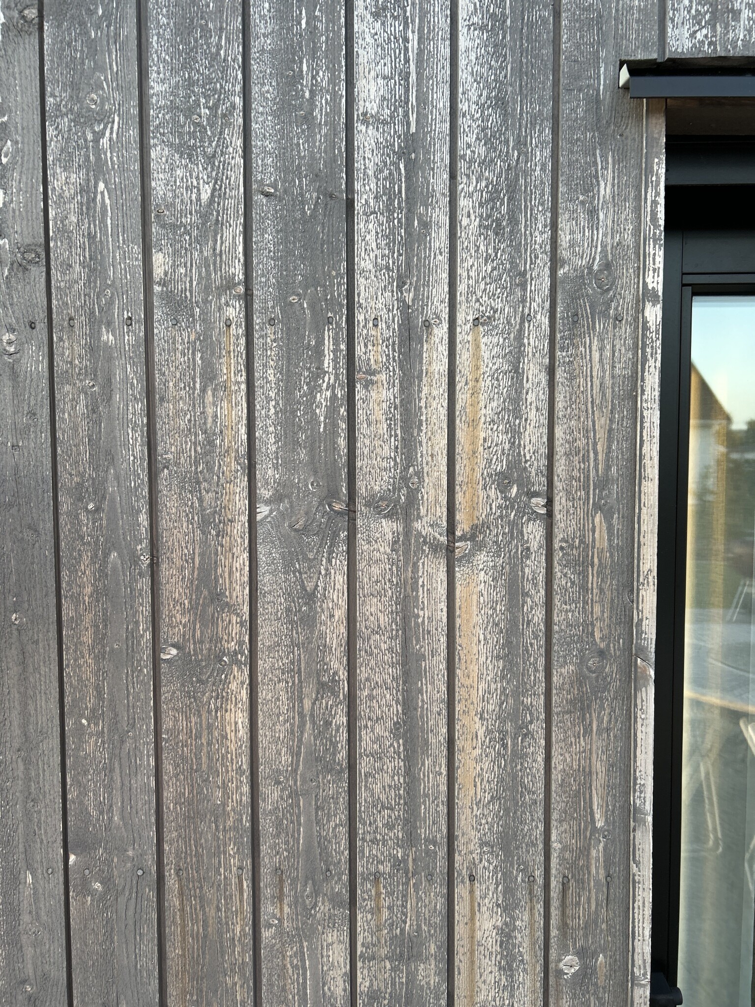

Jag har börjat borsta huset nu för vi ska börja måla om nösta helg.
Så här ser det ut när jag borstat.

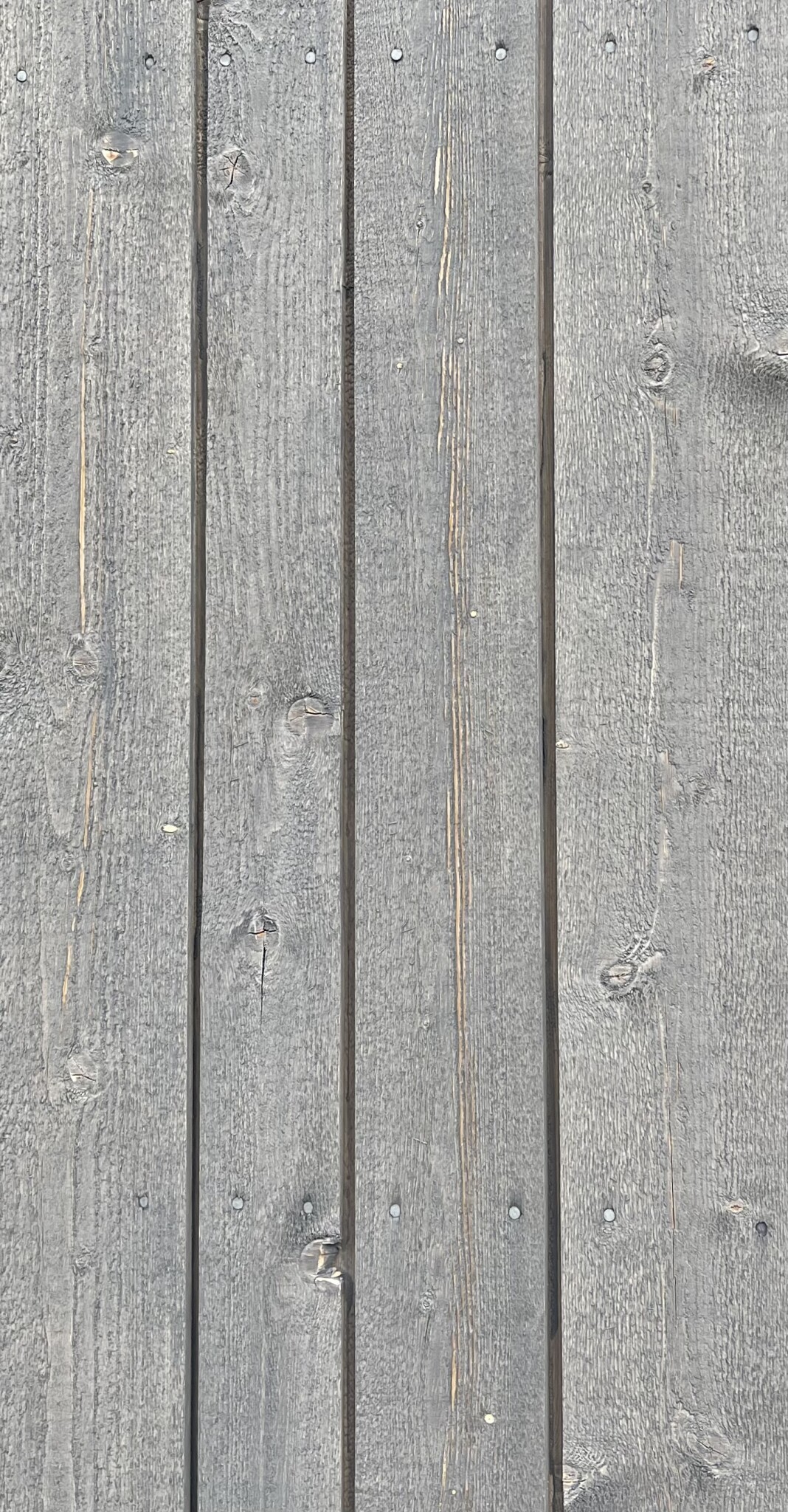

Det står det säkert, eller något i stil med att i utsatta lägen kan tätare intervall av underhåll behövas. Den informationen fick inte vi utan litade på dom att de skulle vara en bra färg. Man hade säkert kunnat läsa sig till de innan vi bestämde oss för den med det gjorde vi inte.
Är det någon "modern" vattenbaserad lasyr?
De hus målade med lasyr jag har vetskap om har iaf hållt sig fina i minst 10år.
Och de har definitivt inte fått trät grånat så hemskt som bilderna visar.

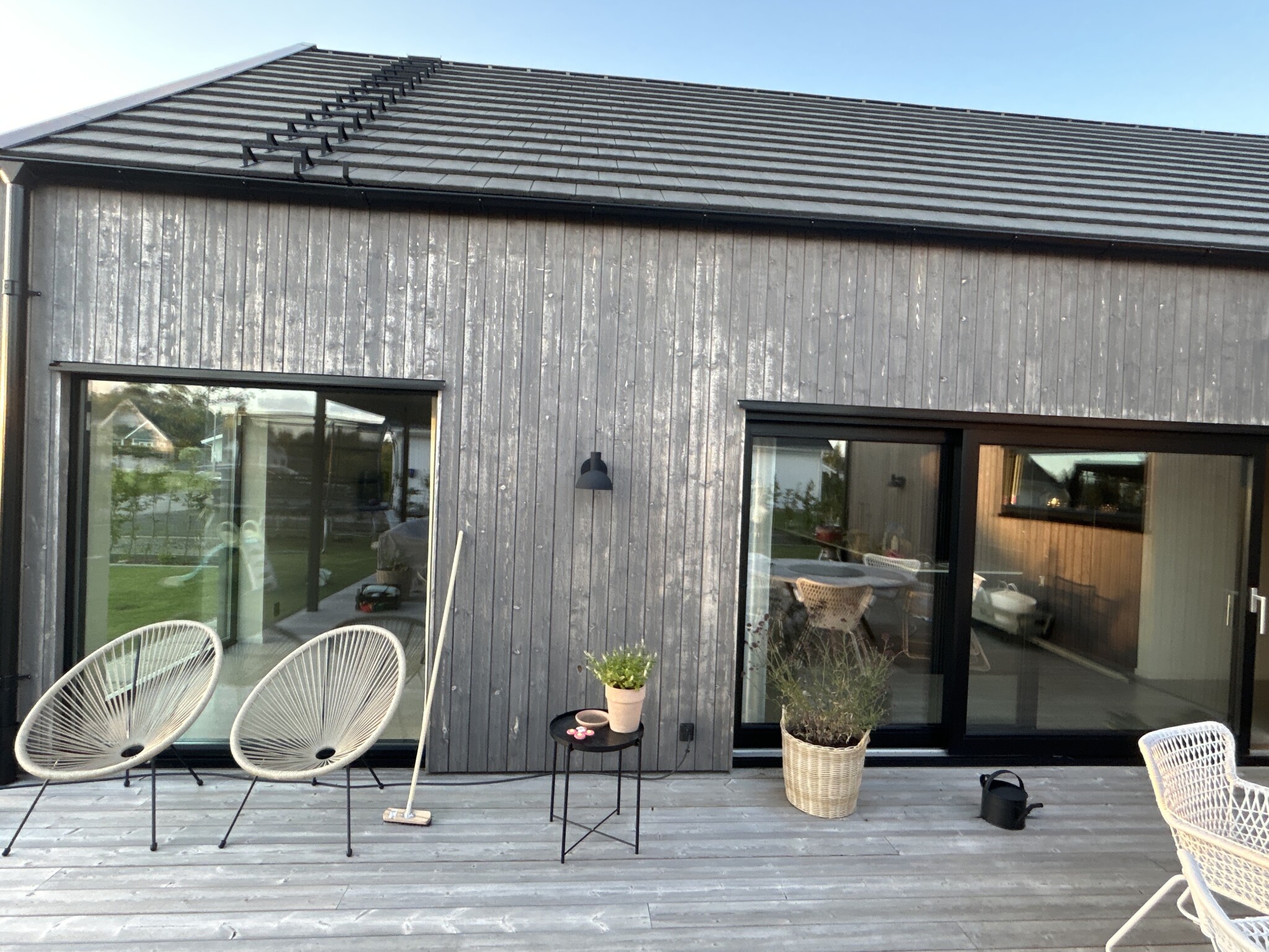

Vi har också en Fiskarhedevilla målad hösten 22 med samma lasyr. Brädorna grundmålade. Vi har samma utseende. Bilden här är från en sida i öster.H Henrik Elen skrev:Hej!
