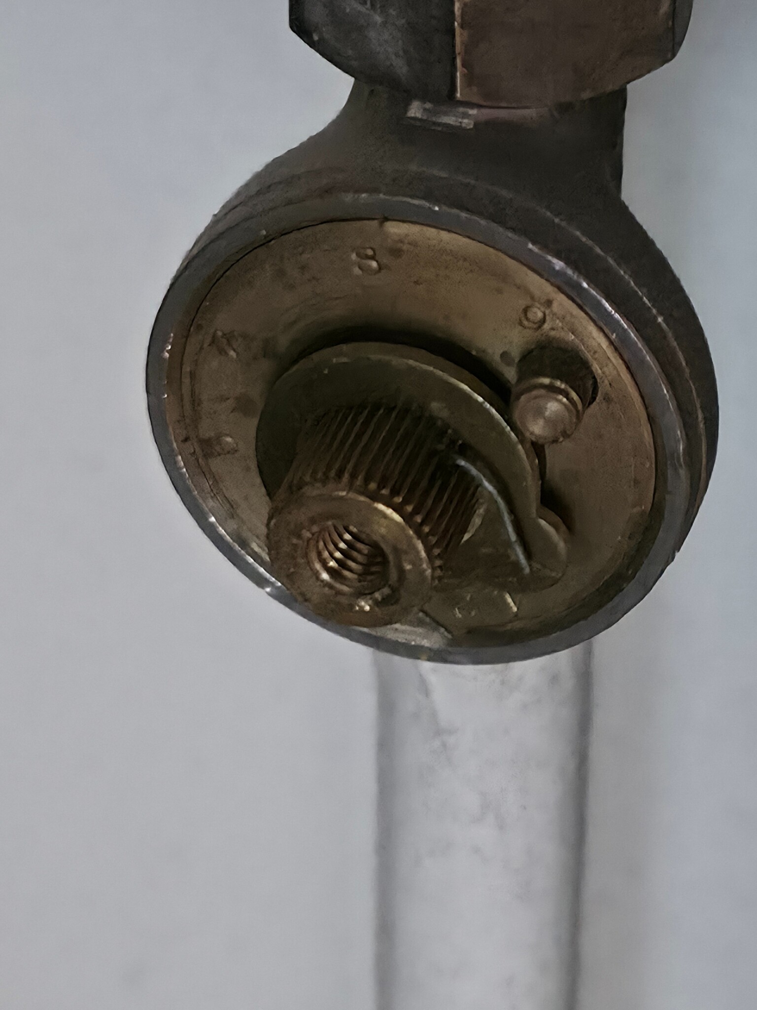

Jag har ett 60-tals hus med vattenburen värme. Funderar på att i sovrummen sätta in en smartare termostatventil för sänkning av temperatur på natten och jämnare temperatur för bättre sömn men tycker inte det är värt det om jag måste byta ventilerna med rörmokare inblandad.
Mina ventiler ser ut som på bilden - finns det någon styrning som kan sättas på utan byte av själva ventilen?
  • Gammal termostatventil på ett värmesystem från 1960-talet, visar detaljerad mekanism och montering.
Det är radiatorventiler med handvred som vrider ventilspindeln.
Vad jag känner till så finns det inga termostater som fungerar med vridande ventilspindel.
En termostat ska normalt inte strypa flödet vid normala rumstemperaturen utan bara när rummet får extra värmetillförsel via tex solinstrålning.
Värmen i bostaden bör/ska normalt justeras med värmesystemets centrala reglersystem som reglerar framledningstemperaturen.
