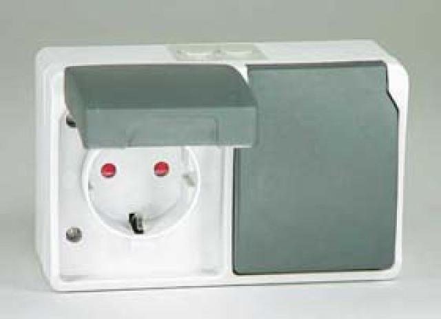

Dubbla uttag med lock har båda kontakterna riktade åt det håll du vill...
Eller sätt två envägsuttag bredvid varandra...
Sådana uttag söker jag med ljus och lykta efter, har inte hittat något märke än, som gör att vinklade kontakter riktas nedåt, och luckorna uppåt.
Om du kan du berätta vilket märket är, kommer jag att vara dig evigt tacksam. :)
Eljo Trend-Stark:
http://www.elbutik.se/product.html?product_id=216087&category_id=430
Det här uttaget har grejorna vända åt "rätt" håll, men tydligen inte så bra? Tack sajjen
Eljo Aqua Stark däremot har hålen åt "fel" håll.
Har ni fler uttag, med hålen åt "rätt" håll?

Vad tror du om att det här från Elbutik:
1 x 1803990 SYS M Upl.dosa 2-vägs, Polarvit, 27:-
1 x 1804652 M-Plan 2-facksram Polarvit, 54:.-
2 x 1803971 SYS M VU-insats jord Lock IP44 Polarvit, 378:-
Om du har möjlighet att byta dosan till en dubbel senildosa eller fräsa in en dubbel spårdosa kan du skippa den utanpåliggande dosan och få det riktigt snyggt.
Två små reservartioner:
1) Uttagen är IP44 men i den där dosan och med den täckramen tror jag inte gäller.
2) Jag är inte hundra på att M-Smart apparaterna verkligen passar i M-Plan ramen/dosan. Har aldrig använt något annat än Eljo Trend.
Eljo Aqua Trend heter ett infällt uttag som jag tror har brunnarna placerad så att man kan ha stickkontakterna neråt, men jag är inte säker. Dock är det lock på detta uttaget.
Ett annat alternativ kan vara att sätta en tvåfacksram med två stycken envägsuttag i.
//Patrik
Aqua Trend har också brunnarna på sniskan.
