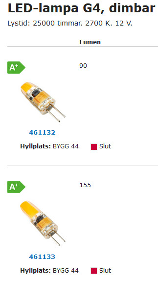

Dessa har trevligt ljus, jag har tre över handfatet, 49,90 kr/st:

Den är inte dimbar, det finns dimbara G4 men det är lite upp till var och en om man är nöjd med det ljuset. Personligen skulle jag valt att byta armaturer hellre än att köpa en retrofit, men ett tipps kan ju vara att köpa en dimbar G4 och jämföra med hur det ser ut idag t.ex.KnockOnWood skrev:
http://www.biltema.se/sv/Bygg/Belysning-och-lampor/LED/Special/LED-lampa-G4-dimbar-2000040474/
(Biltemas är bara ett exempel, jag har inte testat själv)
Kvaliten är mycket låg generellt på G4 så livslängden i specen är tveksamt om den stämmer.

Jo de är ju inte så dyra iaf, om man nu kunde acceptera 2700K även vid nerdimmat. Men sen är de för svaga med väl, 155 lumen mot +300lm som jag tror 20W halogen motsvarar. För de där lyser väl bara runt hela som en vanlig halogen g4?
Jag skulle kört vidare på de du har precis som du säger och sedan bytt till en annan armatur när det blir aktuellt för dig.É ÉlPontus skrev:
De är gjorda för halogen och fungerar bäst så.
