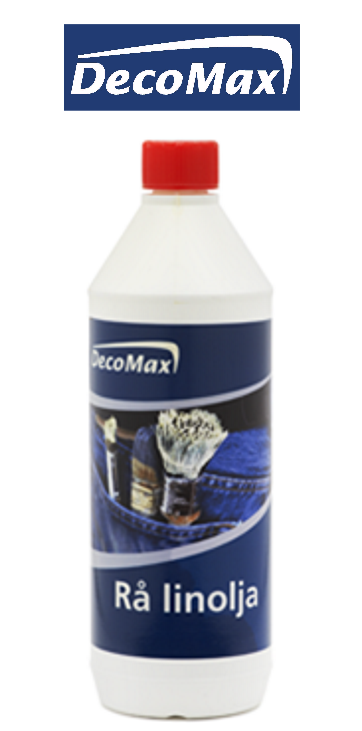

Här är lite info om just den olja jag köpt och provstrukit underredet med.
Decomax hemsida - rå linolja
Produktdatablad (pdf)
Säkerhetsdatablad (pdf)
Så frågan återstår vad skillnaden mellan rå "varmpressad" och rå "kallpressad" är?

Skillnaden på varmpressad och kallpressade handlar framför allt om kvalitet.
Gäller för alla vegetabiliska oljor. Det t.ex. bara "virgin" olivolja man vill ha på sin sallad. Kan inte detaljer men rå är det som kommer ut av sig själv s.a.s med bara press. Värmen är för att få ut mer av de kvarvarande resterna. Men då kommer det i gengäld med mer som egentligen inte hört till och även annan fördelning på fettsyrorna ger andra egenskaper, dvs. inte samma produkt som man egentligen ville ha. Gissningsvis mer trögflytande t.ex.
Varmpressad har man ingen anledning att köpa, det är bara ett sätt att producera billigare.
Jag skickar med en 5-litersdunk när min bil ska sprutas. Tror det brukar vara 1-2 L kvar.

Tack för ditt utförliga svar. Det verkar ju väldigt logiskt om man tänker på ex pressning av olivolja som exempel att den kallpressade rimligen borde hålla högre kvalitet än den varmpressade.R Räknenisse skrev:Skillnaden på varmpressad och kallpressade handlar framför allt om kvalitet.
Köpte en 1 liters flaska (enl bild nedan) av rå varmpressad för några månader sedan och har bara teststruket för hand och resultatet blev enl mig.mycket bra. Torkade på bara några dagar. Å andra sidan står bilen utomhus i solen där det är kanske 45 grader i solen.
