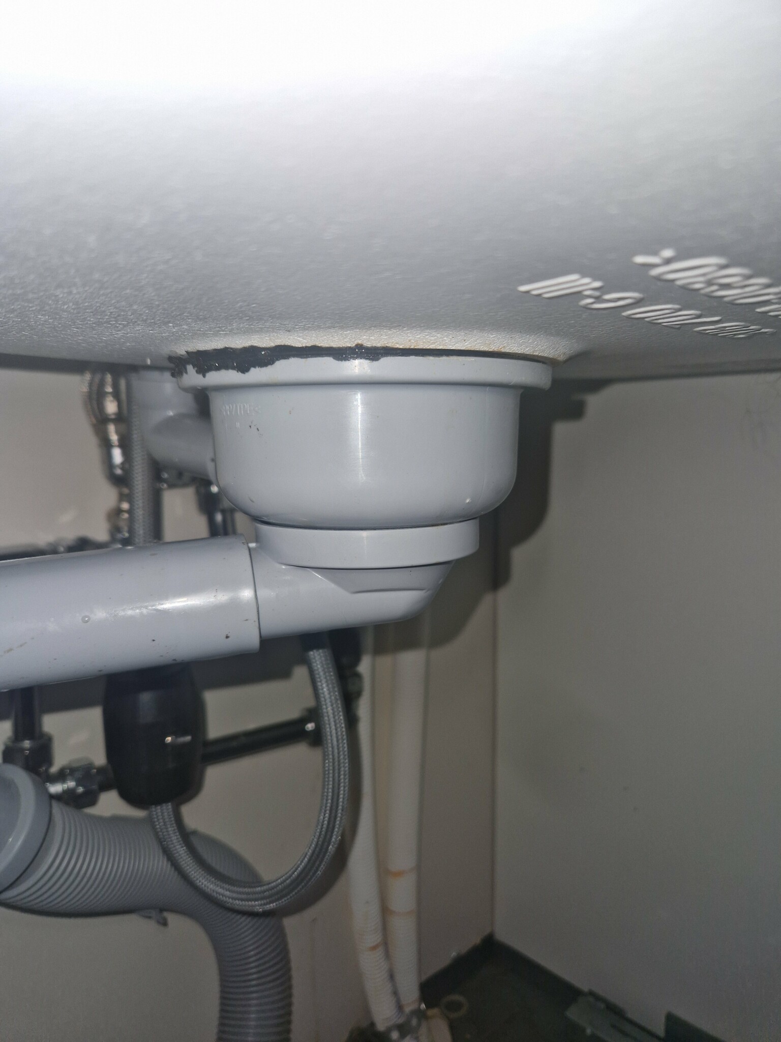

R Rillehouse #1 Medlem · 230 inlägg 29 sep 2024 09:06 Rillehouse Medlem 230 inlägg 29 sep 2024 09:06 #1 Det har börjat sippra ut lite vattendroppar härifrån, vid det svarta kletet mot handfatets undre del. Finns det nåt annat klet man kan köpa som man bara kan dra på utan att behöva skruva loss allt och byta ut delar? Inloggade ser högupplösta bilder Logga in Skapa konto Gratis och tar endast 30 sekunder
Demmpa #2 Husägare · Kalmar · 25 996 inlägg 29 sep 2024 09:17 Demmpa Husägare Kalmar 25 996 inlägg 29 sep 2024 09:17 #2 Du behöver skruva loss och rengöra ordentligt, lägg sedan på tex Unigum Sanitetskitt å skruva ihop.
