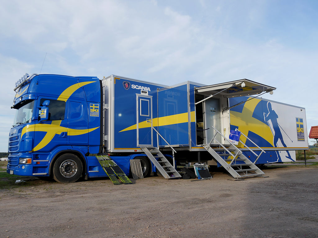

Om man har en tomt med ett fallfärdigt hus eller tomt med byggnader på så kanske nåt sånt här kan vara nåt. http://www.sweski.com/getfile.php/3165413.1966.tyxbaprebf/1024x768/5801742_3165413.jpgDet enklaste måste väl vara att köpa ett gammalt fallfärdigt torp långt ute i skogen och renovera upp det. Då finns ju redan bygglov sedan tidigare och man ligger utanför tättbebyggt område så diverse ekonomibyggnader och off-grid lösningar borde vara ok. En mindre kommun är oftast intresserade av fler invånare och stadsbyggnadskontoret hjälper säkert till med en smidig hantering om ytterligare bygglov behövs.
