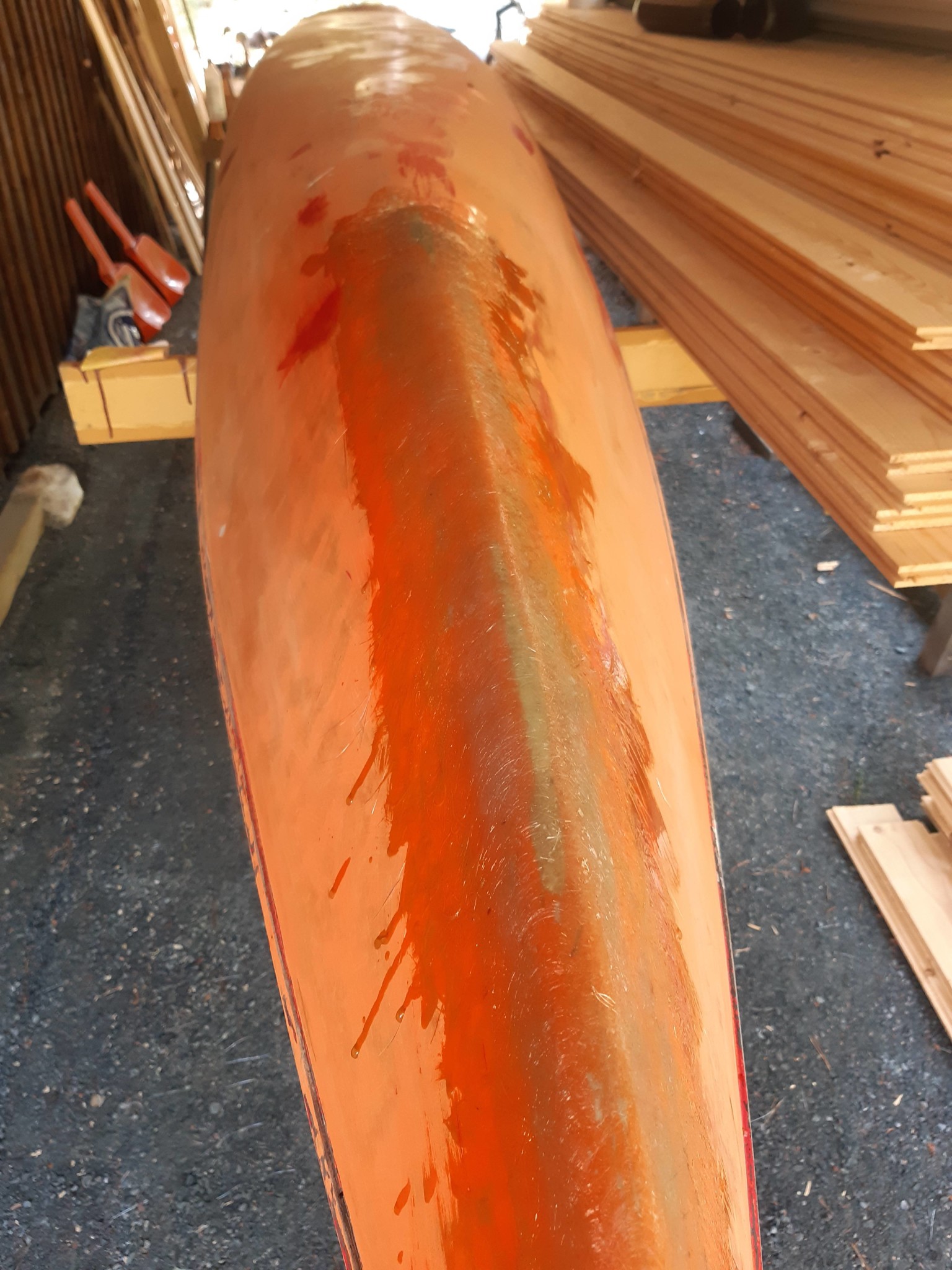

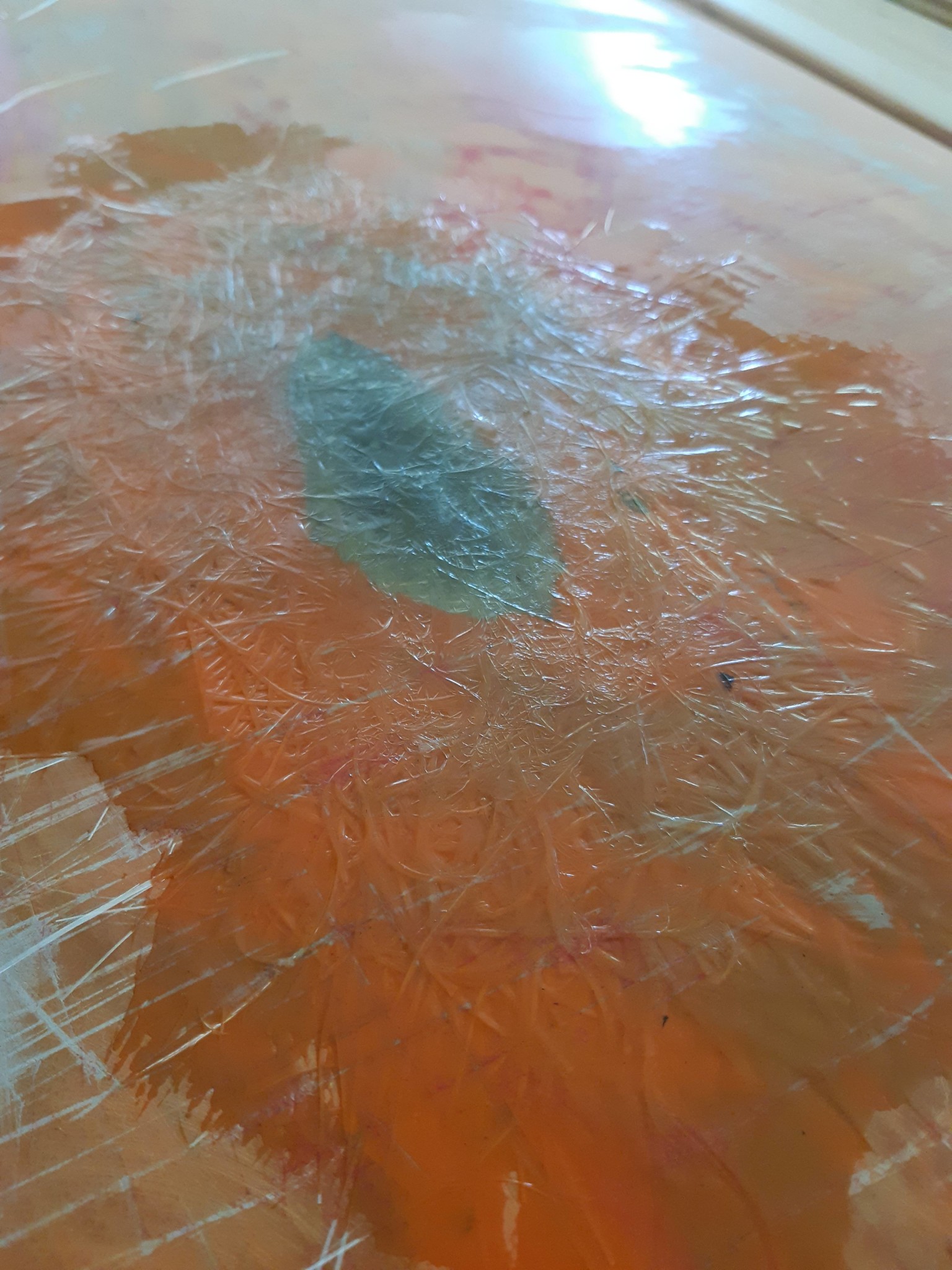

Lagar en gammal finsk skärgårdskajak som fått lite stryk genom åren. Mycket skador i stävarna och en krosskada mitt under. Har förmodligen tappats på en sten.
Reparation av en skadad skärgårdskajak med nyigenlagda glasfibermattor och polyester.
Jag började med att slipa bort alla lager med gammal färg tills jag bara hade ren gelcoat kvar. Sedan slipade jag ur alla skador.
Reparerad skrovdel på en röd kajak med gelcoat-spackel och glasfibermatta.
De röda fläckarna är gelcoat-spackel i småskador. Skrovet ska ändå målas senare, så det gör inget att färgen avviker.
På bilderna så är hålen just igenlagda med glasfibermatta och polyester. Som vanligt har jag glömt ta bilder innan. När polyestern härdat ut så ska kanterna på lagningarna slipas jämna mot omgivande skrov. Sedan kommer jag dra på lite mer polyester för att täta till eventuellt dåligt genomvätta glasfiberknippen. Som avslutning ska hela kajaken målas. Eftersom en kajak mest håller sig på land så får det bli enkomponentfärg.
