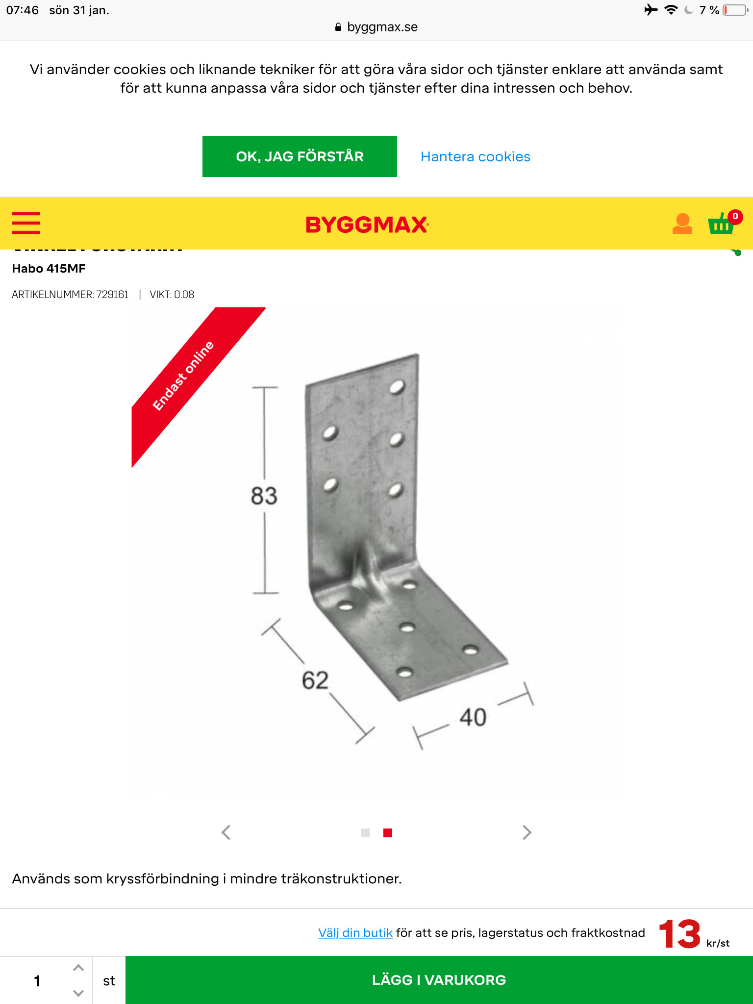

Tänkte fästa mina takbalkar på bärlina till altantak med dessa vinkeljärn. Kommer de sitta som berget med ankarskruv eller är det bättre att välja nån längre skruv genom vinkeljärnet neråt i bärlinan (den är 180 mm hög så plats finns för lång skruv)?
Takbalkarna är 42mm tjocka så 40 mm ankarskruv blir nog optimalt då.
Det jag vill vara säker på är att inte vinden tar tag i taket vid storm och lyfter på det.
  • Vinkeljärn med måttangivelser används för kryssförbindning i träkonstruktioner.
Bättre med flera skruv än några långa

Jag tänkte fylla järnet. Dvs 10 skruv per vinkeljärn.
Nån som vet hur många kg dragkraft uppåt som takbalken tål med 10 ankarskruv i vinklar på båda sidor om balken?
S.lips
Annars får du köra med gaffelankare, då får du i fler skruv
Det kommer hålla mer än tillräckligt. Många nöjer sig med några spikar i skrå.
Förskjut vinkeln på motsatt sida för att undvika skruvkrock alternativt dra ner på antalet skruv i takbjälken så att dom hamnar omlott.
Tror du dom kommer krocka om jag sätter dom mitt emot varandra? Tänker att att de blir olika på de olika sidorna om balken (3 sidor på ena sidan och 2 från andra andra mitt emot) kika gärna på bilden hur vinkeljärnens hål sitter.
Nä det gör dom nog inte med den varianten av hålbild som är på bilden
