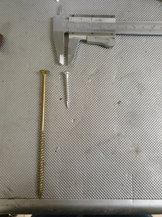

Har lite ankarskruv över sedan ett tidigare stadium i mitt pågående byggprojekt. Skillnaden mellan en ankarskruv och en vanlig träskruv är diametern precis under skallen. En 4.8 mm ankarskruv är där just 4.8mm. Den andra skruven på bilden är en 6x140, längden i detta fallet är oviktig men den ogängade delen precis under skallen är endast 4.3mm.
Produkter som diskuteras: "ankarskruv"
Ankarskruv CCS Zinkflakes C4 utomhus FAST
För infästning av byggbeslag mot träunderlag.
145 kr inkl moms
Det kan vara mer som skiljer mellan skruvar. T.ex material, hårdhet/mjukhet, härdad/icke härdad, ytbehandling mm. Med detta vill jag säga att det är svårt att jämföra skruvar rakt av bara på t.ex diametern. Många av dessa uppgifter är dessutom svåra att hitta för respektive skruv, allt redovisas inte på en kartong.
