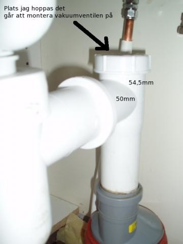

Har identifierat problemet med att vatten rinner ut så långsamt från våran slask.
Jag behöver en vakumventil.
Jag hoppas finna något som er ut som så här:
http://www.jafo.eu/products.php?groupid=24&pro_id=457
På den bifogade bilden ser ni hur det ser ut under min slask.
Röret som går horisontellt är 50mm i diameter.
Omedelbart under lockets kant är det 54,5 mm.
(Skulle gissa på ca 50 mm invändigt under locket)
Tror ni att jag kan lossa locket och trycka i en vakumventil, eller i bästa fall skruva fast med någon ring?
Eller finns det bättre monteringar.
Tacksam för tips.
Mvh
Fredrik

Det är precis en sådan du ska ha. Går utmärkt att sätta en sådan där
Men är detta stället längs bort i avloppsystemet?
det kan ju vara så att luftningen vid infiltrationen om du har sådan inte är tillräckligt bra

Njaa, iom. att det sitter en skruvmuff där så finns troligen ingen packning i röret.
Oftast så är sådana vacuum ventiler gjorda för att antingen krängas utanpå ett rör eller stickas in i röret. I båda fallen sitter det en packning på ventilen.
I ditt fall borde det fungera med en ventil för 50mm rör av modellen som skall tryckas in i röret. Iom. att du har gängor på utsidan så kan du inte använda en som sitter utvändigt (såvida du inte hittar en med skruvanslutning).
En liten varning här också. Iom att ventilen kommer att sitt under diskbänken (antar jag) så finns det risk att vatten tränger upp i ventilen, vattenytan i diskhom kommer ju att ligga på en högre nivå än ventilen. Detta kan hända om du har stopp i röret. Jag är ganska övertygad om att ventilen i det läget kommer att täta så inget läcker ut, men det kan komma smuts som får ventilen att sluta fungera.

Ja det är som hemmapularen säger. De kräver lite underhåll

Ringde runt hela morgonen och lyckades hitta denna på Hornbach.
http://www.marley-germany.com/en/products/home_drainage/ht_interior_drainage/ventilation/index.htm
Åkte och köpte den på studs och testade den omgående, den passade inte perfekt så jag fick bygga på den lite med tejp.
Men ändå vart det stillastående vatten i slasken, men då jag glättade/lossade lite på vakumventilen sög det till och vattnet försvann.
Kan det vara så att jag fått ett trasigt ex tro?
Hm, testade att andas genom den och inandning verkar funka fint, och den låser på utandning.
Får testa lite mer imorgon.
Mvh
Fredrik
