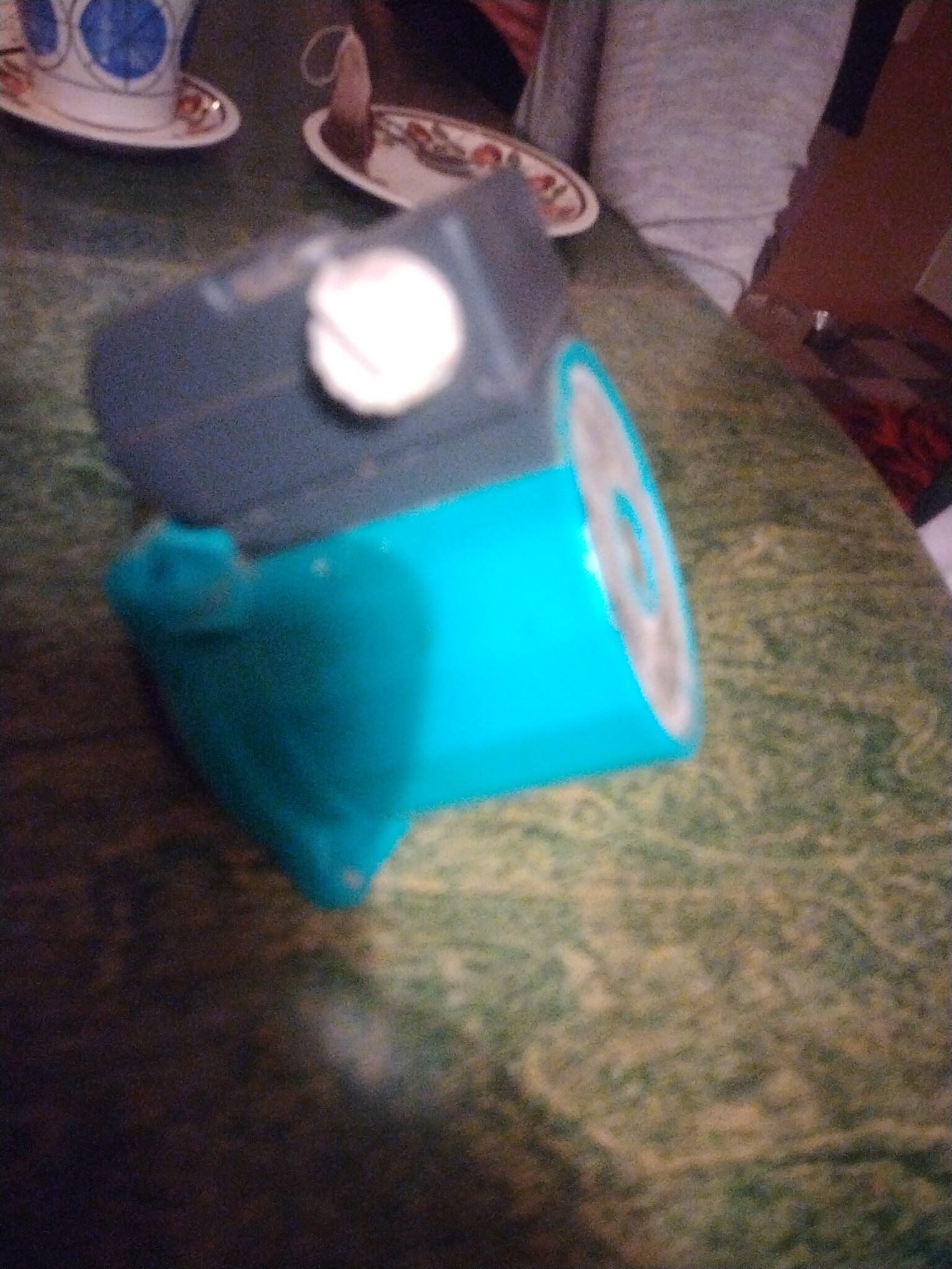

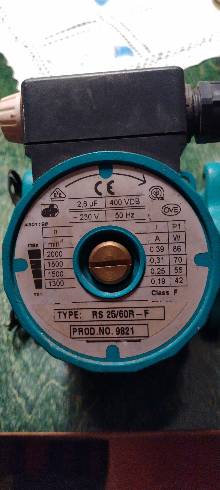

Hej igen kan man använda den här drivsidan till en Wilo skickar bild Lars
  • Drivsida för pump, modell RS 25/60R-F, produktnummer 9821 med tekniska specifikationer.
Svårt att säga att säga då det är liksom olika årgångar på dom, impellerhuset kan vara lika, men ingen garanti. Ta kontakt med Wilo och fråga är nog bäst. Klart dom vill dyvla på dig en ny, för högt pris.
Hej igen det rör på sig, men jag undrar om du tänkte på det att sista bilden visar en pump av ett annat fabrikat och den har suttit på en sid monterad elpatron och jag har provat att köra och den går, men undrar om motor och hus passar ihop oavsett fabrikat, den är ju hemst lik Wilo tacksam för svar
  • Blå och svart cirkulationspump placerad på ett bord, liknande en Wilo-pump, med oskarp bakgrund.
Jämnför impellerhus och impeller och insticket på impellern, mät att som du kan mäta. Vekar det stämma så skruva ihop och prova.
