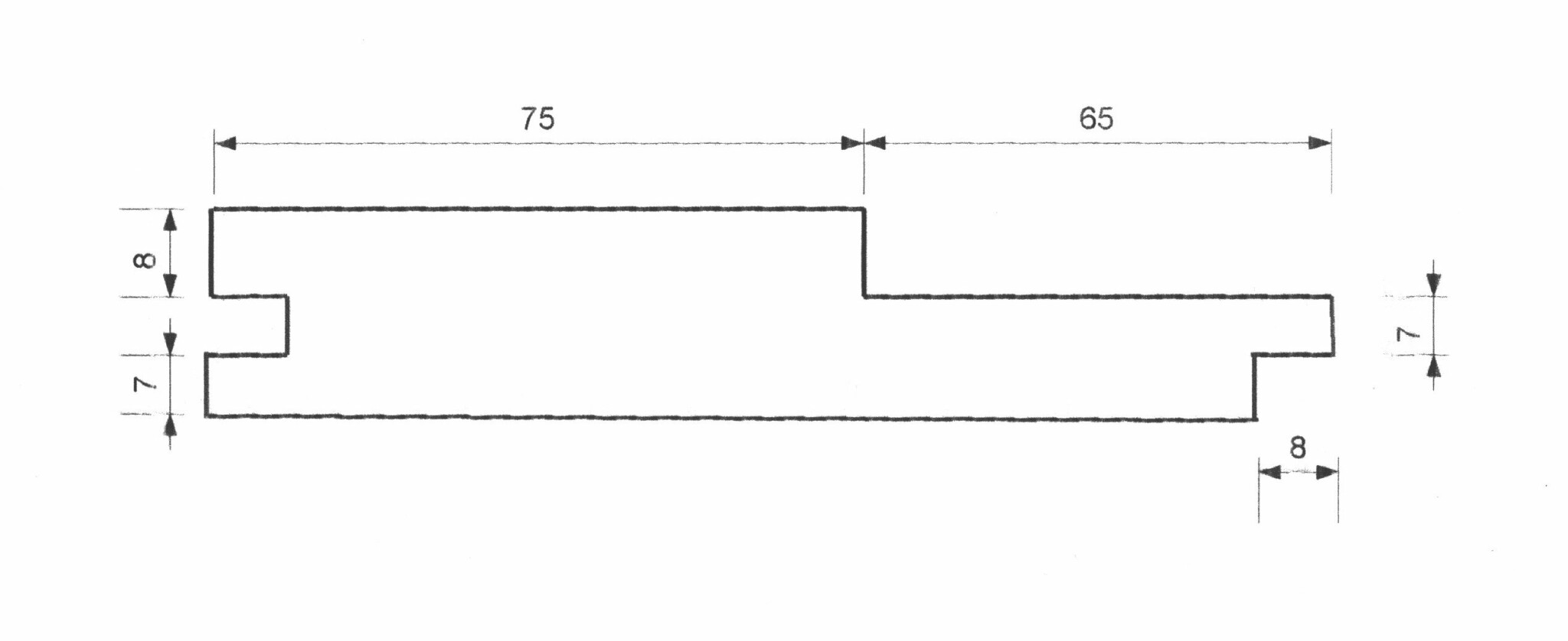

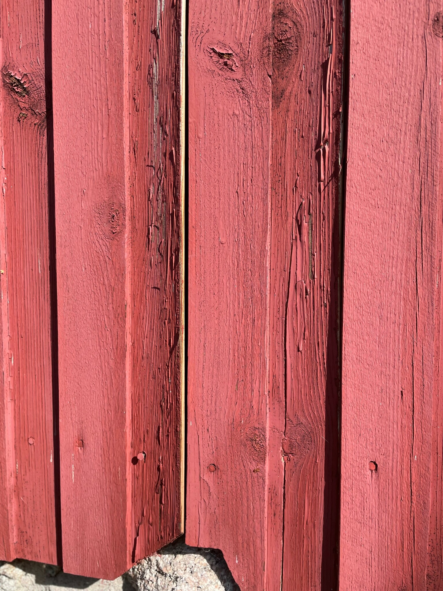

Jag måste göra något åt väst-fasaden på mitt sommarhus som är mycket utsatt för solljus. Huset är byggt 1974. Fasaden består av spontade tryckimpregnerade bräder som är målade med röd cuprinolfärg. Nu har bräderna slagit sig och sponten är förstörd. Det är bara på en sida av huset som problemet uppstått, de andra sidorna är fortfarande OK, där skuggar berg och träd. Jag köpte huset 1996.
Rödmålat trästaket i solljus med tydlig textur och skuggor.
Vad skall jag göra, försöka få tag på brädor med samma profil eller byta till lockpanel? Det är ingen stor yta, ca 17 m2,
Jag har mätt upp profilens mått. Jag har letat på nätet men inte hittat något liknande. Och jag vet inte vad som finns bakom panelen.

Du kan ju gör en sida denna sidan med lockpanel så kommer det att se väldigt likt ut
spontat används ju inte som ytterpanel idag
Men vill du verkligen ha samma panel så är det ett utmärkt tillfälle att köpa en snickerimaskin så kan du göra panelbrädorna själv
Kommer det att fungera med lockbräda som är 75x8 mm? Finns dimensionen i byggvaruhusens sortiment och är inte risken stor att den slår sig eftersom den är så tunn?

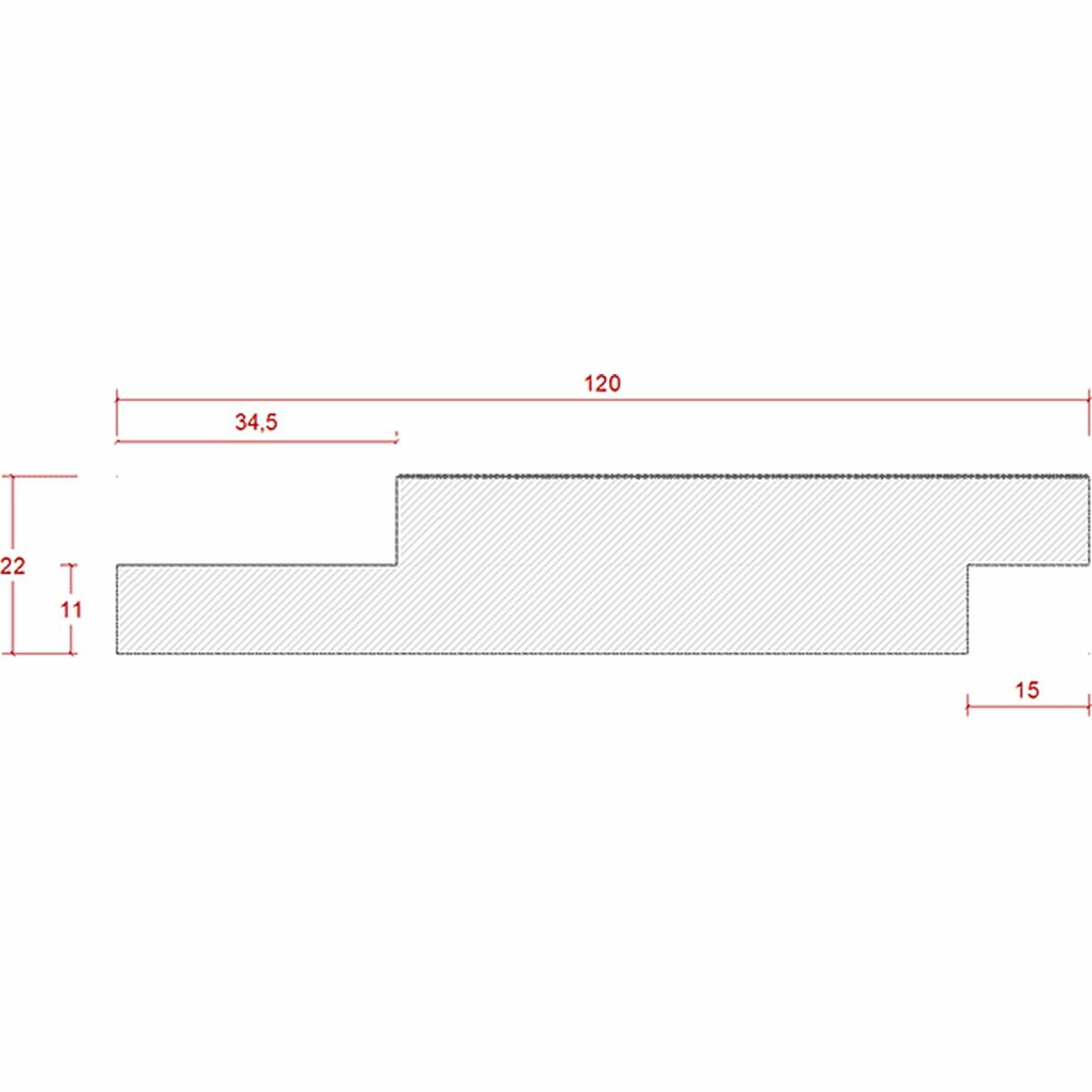

Varför fräsa, den som länkas till blir lika som den som är på huset, bara att det finns en not att knuffa in i, det är bra, då det går att justera lite om det är lite snett.
wildeside
I min värld så är dom ganska lika men går att få bättre.
