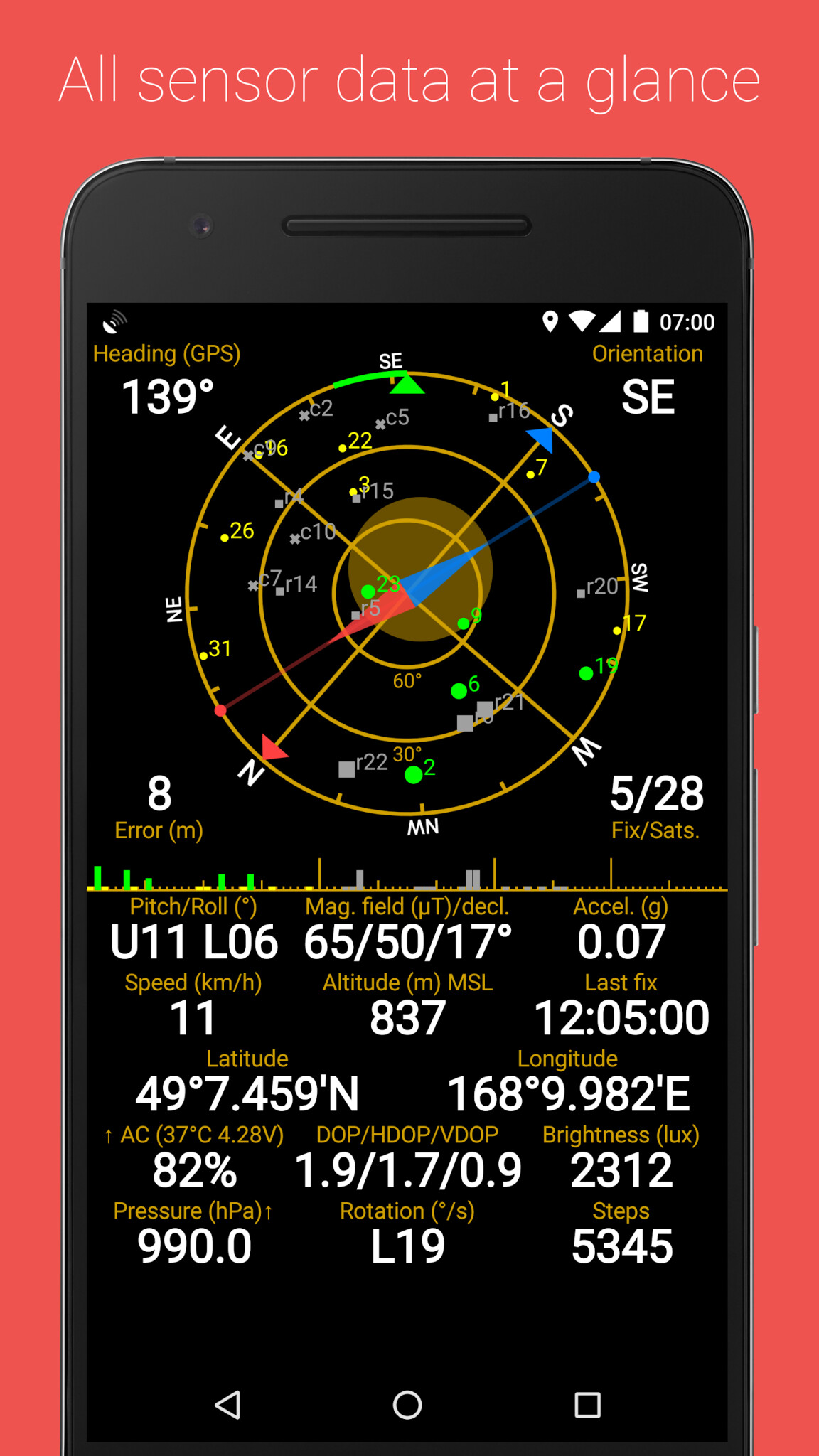

https://play.google.com/store/apps/details?id=com.eclipsim.gpsstatus2
Men den appen kan du se gpskoordinater för var mobilen är just nu:
Felet ritas också ut.
