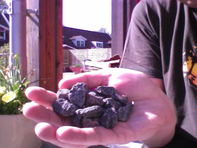

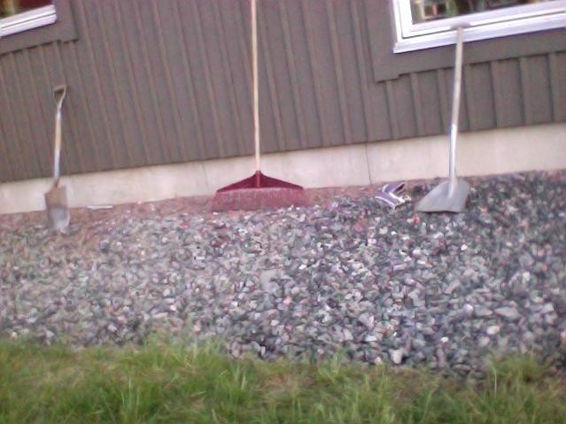

Vad ska jag göra för underarbete för att kunna lägga marksten på en makadambädd enligt bild? Kan jag lägga flis / sättsand direkt på detta, eller behöver jag ett lager med paddad 0-18 först? Isåfall måste jag gräva bort en del makadam... :-/
Ytterligare en fråga: om man ska lägga en kantsten för att stabilisera ytan, i vilket läge bör man lägga denna? Ramar man in ytan och sedan väger av, eller lägger man kantstenen successivt i samband med de övriga stenarna?
Tacksam för tips!

Men det jag inte hittar svar på är om jag bör lägga flis / sättsand direkt när underlaget består av såpass grova stenar som i mitt fall (se bild) Jag tycker det borde finnas risk att det övre lagret "rinner emellan".
Jag har ca 5 cm kvar till underkant på stenarna, så smidigast vore om man bara kunde lägga på ett enda lager (annars måste jag som sagt gräva bort lite av det som ligger där nu)
Är det någon som har nåt råd?

Lägg en geotextil ovanpå makadamen innan sättsanden läggs på, annars händer precis det du var rädd för.
Kantstenen hade jag lagt ut först, kanske satt den i lite jordfuktig betong för att ytterligare stabilisera kanten.
